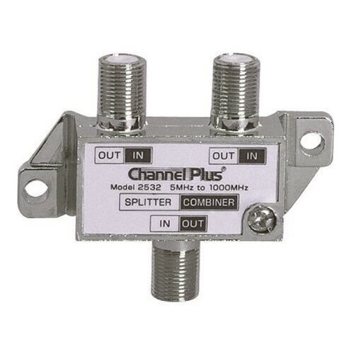

RicardoBelli Geplaatst: 22 november 2023 Geplaatst: 22 november 2023 Hoy forum leden ,zijn er nog combiners of spliters te koop om tussen 2 richtantennes te plaatsen , die ieder uit een andere richting signaal ontvangen ???? Mvg Ricardo
Sprietje Geplaatst: 22 november 2023 Geplaatst: 22 november 2023 Nog steeds te koop maar erg beperkt. Meestal zijn ze in 2 richtingen te gebruiken dus zowel als splitter als combiner. Geeft 4dB verlies.
RicardoBelli Geplaatst: 23 november 2023 Auteur Geplaatst: 23 november 2023 Oke Sprietje .bedankt voor de tip .
OFDM Geplaatst: 11 december 2023 Geplaatst: 11 december 2023 In de meeste gevallen is dit de beste en goedkoopste oplossing. Een nadeel kan wel zijn dat je met condities onbedoeld een storend kanaal toevoegt. Als 1 van de twee signalen véél sterker is kan ook een asymmetrische splitter worden gebruikt. Bijvoorbeeld 1 dB tegen 11 a 12 dB. Dan verlies je nauwelijks op de zwakke zender. 1
