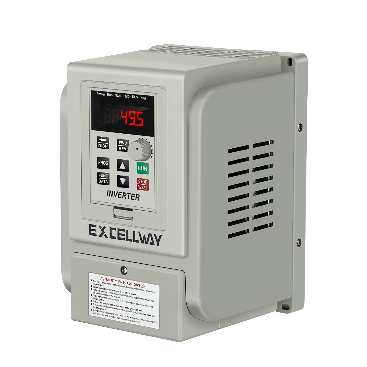

Drs. IJzerbout Geplaatst: 31 december 2023 Geplaatst: 31 december 2023 (aangepast) Neem een drive (Umrichter). Dat is een omzetter van 1 of 2 fasen naar 3 fasen draaistroom. Daarmee kun je tevens heel mooi het toerental en dus het vermogen van die pomp regelen. Dat gerommel met een condensator vind ik maar niks en die motor zal je dankbaar zijn. Duur zijn ze niet. Ca. 100 - 150 €. Met de stroom die je spaart verdiend zo’n drive zichzelf terug. Zou je de beschikking hebben over een 3 fasen net zou ik er ten alle tijden een drive tussen zetten, al is het alleen al vanwege de stroombesparing in verband met de regelbaarheid van de verkwensie en dus het toerental (= vermogen). 31 december 2023 aangepast door Drs. IJzerbout “On ne voit bien qu´avec le cœur. L´essentiel est invisible pour les yeux”.
Frans B Geplaatst: 31 december 2023 Geplaatst: 31 december 2023 bijv deze gepensioneerd. En 25 jaar lid van sat4all.
jeevanhoof Geplaatst: 31 december 2023 Geplaatst: 31 december 2023 Kan je dan er niet beter een éénfasige motor op plaatsen? Of gewoon een nieuwe pomp kopen. 39 minuten geleden, Drs. IJzerbout zei: Zou je de beschikking hebben over een 3 fasen net zou ik er ten alle tijden een drive tussen zetten, al is het alleen al vanwege de stroombesparing in verband met de regelbaarheid van de verkwensie en dus het toerental (= vermogen). Drie fasen heeft hij niet, anders zou hij de vraag niet stellen. En een pomp op een frequentiedrive plaatsen die je dan nog constant moet kunnen sturen om het juiste debiet te krijgen is voor thuis wel wat overdreven. Mvg dreambox two , BigBisat met Smart Titanium, Alps, en 2 X Inverto Black Ultra VU+ solo2 met defecte tuners
Drs. IJzerbout Geplaatst: 31 december 2023 Geplaatst: 31 december 2023 Het vermogen van een pomp wordt in de regel gestuurd door de waterstroom af te knijpen. Dat is vandaag de dag niet meer economisch. Helaas. Een drive is een mooie oplossing. Ik heb veel met Frequenz Umrichters (Drives) gewerkt en heb er goede ervaringen mee. “On ne voit bien qu´avec le cœur. L´essentiel est invisible pour les yeux”.
