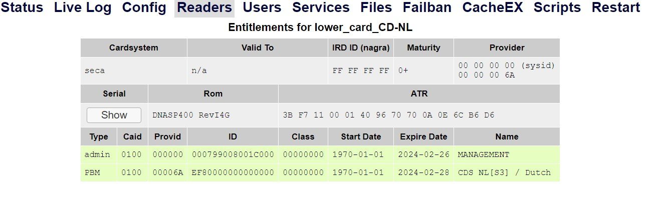

alias haha Geplaatst: 7 januari 2024 Geplaatst: 7 januari 2024 Op 2-1-2024 om 12:21, DigisatBelgium zei: Iemand nog dit probleem? Sedert 1 december 2023 ontvang ik geen maandelijkse update meer van de uitzendrechten. Heb nooit eerder problemen hiermee gehad, ben al 3 kaar klant en alle facturen zijn betaald (met bevestiging van Canal Digitaal) maar toch ontvang ik de laatste 2 maanden niet op tijd de verdere activatie van mijn smartcard. Heb zelf ook via de website van Canal Digitaal kaart geheractiveerd (en tv aan laten staan) maar blijkt ook niet helpen. Is dit een probleem bij Canal Digitaal zelf of hebben nog meer kijkers hetzelfde probleem? Ik heb dit al een paar keer gehad, geen update heen te krijgen, zelfs niet in de originele ontvanger, contact gehad met canaldigitaal, diverse dingen geprobeerd, geen succes, uiteindelijk na 2 weken kloten nieuwe kaarten gekregen. Later had ik de oude uitgeschakelde kaarten even in de ontvanger gestoken, en de updates kwamen weer vrolijk binnen. Dus het lijkt er op dat de kaarten ook een soort van reset nodig hebben mocht dit voorkomen. You can hate me. You can go out there and say anything you want about me, but you will love me later because I told you the truth. The truth is still the truth even if no one believes it. A lie is still a lie, even if everyone believes it.
