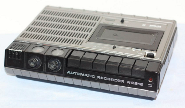

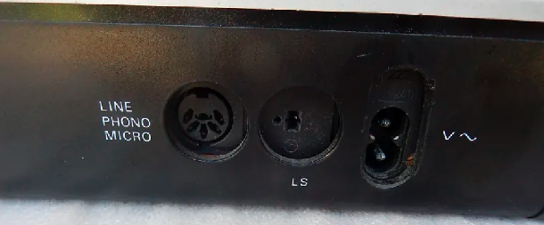

Zo kon ik vroeger via mijn cassetterecorder 's avonds Radio Moskou beluisteren !!
Dat was toen gewoonlijk tussen 17h00 & 20h00
https://www.radiomuseum.org/r/philips_n2215_n_221.html
Ik moest dan via de luidsprekeringang de stekker half insteken en .... bingo !!
