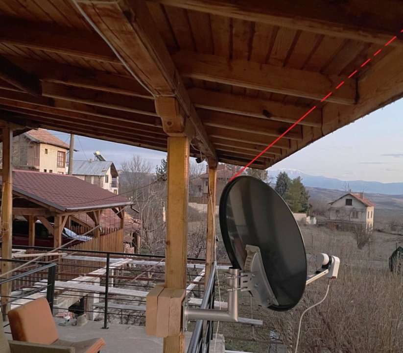

michiel54 Geplaatst: 13 januari 2024 Geplaatst: 13 januari 2024 Hallo , Michel hier uit zuid Bulgarije . Ik genoot van TV Vlaanderen per schotelantenne gedurende ongeveer 2 jaar . Na werkzaamheden op mijn terras moest de schotel plus bevestiging even wijken . Maar na terug plaatsen ( iets hoger ) van de schotel was TV Vlaanderen spoorloos . Ik probeer nu al enkele dagen : verschillende plaatsen , handmatig uitlijnen met compas ( iphone) , google app “ satellite finder “ ….. Niets te vinden , behalve even astra 2 / 28,2 O . Niet de juiste dus . Het rare is dat het compas via de app durft verspringen . Als ik boven op mijn ladder sta is het noorden plots zo’n 10 min. ‘tegen wijzerzin’ verplaatst . Calibreren helpt hier niet . Met de tablet ( zelfde app) heb ik net het zelfde . Dus even beneden de ladder met de app gekeken en dan op zicht de schotel gelijnd . Maar tevergeefs , na tal van pogingen geen satelliet te bespeuren . Nog gek vind ik de elevatiehoek = 41,8 gr. Als je dat met de app afsteld ( iphone op de dwarslat ) krijgt de schotel wel een hoge stand vind ik , terwijl de 41 stand op de beugel een andere helling geeft aan de schotel . Verwarring alom !!! Misschien bestaat er een betere app of methode ?

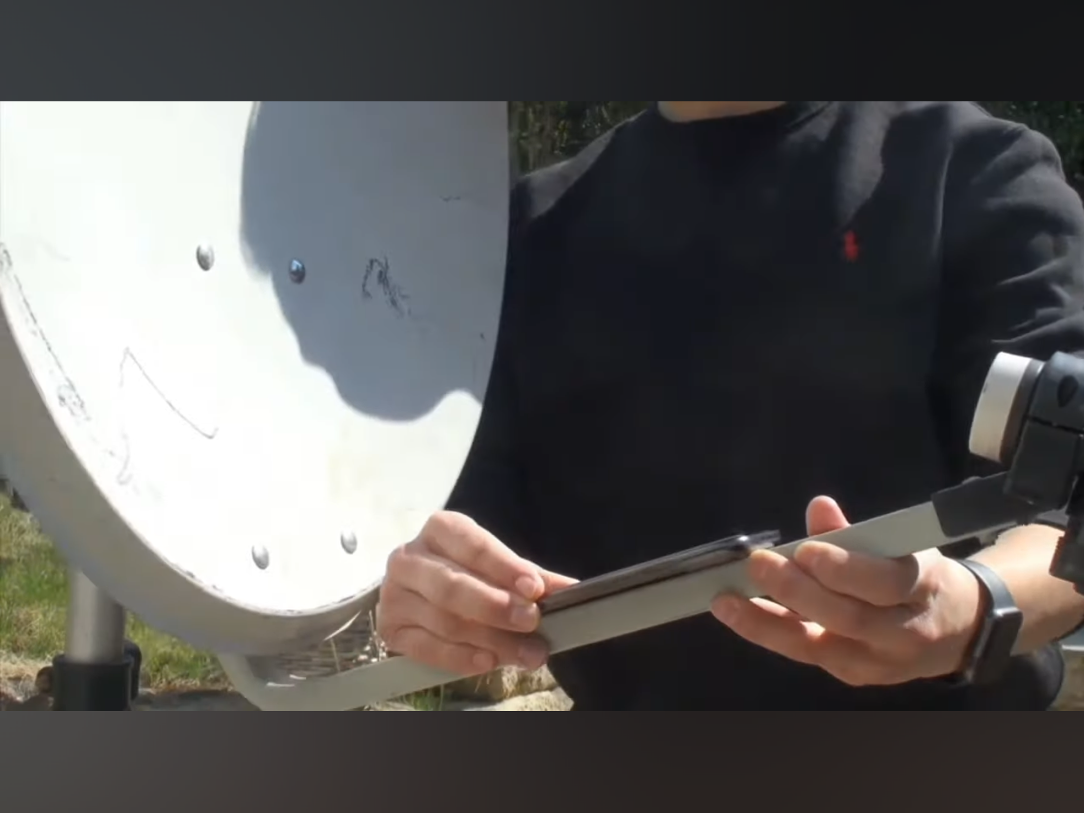

michiel54 Geplaatst: 13 januari 2024 Auteur Geplaatst: 13 januari 2024 39gr ok maar moet ik dan de schaal op de bevestiging beogen ? Want met mijn “ kompas/ hellingshoekmeter “ op die dwarslat krijg ik toch een gek resultaat .

Sprietje Geplaatst: 13 januari 2024 Geplaatst: 13 januari 2024 Beste michiel54 In Zuid Bulgarije klopt het wel dat de elevatie van de Astra 23,5e 41,8 graden is zie ik op de site Dishpointer.com. Waarschijnlijk heb je alleen de juiste richting niet. Je kunt de schotel morgen denk ik wel met de zon uitrichten maar dan moet ik wel even preciezer weten waar de schotel staat. Geef je locatie even op tot op 1 cijfer achter de komma. Je mag dat via een persoonlijk bericht doen. Dan geef ik je de tijd door dat de zon precies in de richting van de Astra 23,5 staat. Het gaat als volgt: span schilderstape of een touwtje van midden boven de schotel tot midden over de lnb die in de klem staat (de 23,5lnb). Op het aangegeven tijdstip moet de schaduw van de tape of het touwtje precies over het midden van de lnb-arm lopen. Bedenk dat je met een offsetschotel te maken hebt. De meeste schotels hebben een offset van 26 graden. Bij een elevatie van de signalen van 41,8 graden, moet de schotel dus 41,8 - 26 = 15,8 graden achterover staan. Daar houdt de schaalverdeling rekening mee.
michiel54 Geplaatst: 13 januari 2024 Auteur Geplaatst: 13 januari 2024 1 uur geleden, ceesv zei: Dwarslat? Saat er geen gradenverdeling op je mastklem? Wat voor schotel gebruik je? Als je het bevestigingsdeel ( beugel ) bedoelt : ja , een gradenverdeling . Die heb ik nu op +/- 42 gr vastgezet .

michiel54 Geplaatst: 13 januari 2024 Auteur Geplaatst: 13 januari 2024 2 uren geleden, ceesv zei: Dwarslat? Saat er geen gradenverdeling op je mastklem? Wat voor schotel gebruik je? Dwarslat , nu ja..ik (leek) vind geen ander woord voor het stuk metaal tussen schotel en LNB.
Moderator ceesv Geplaatst: 13 januari 2024 Moderator Geplaatst: 13 januari 2024 De LNB Beugel, daarmee ga je hele andere waarden en hoeken krijgen. Die is niet bedoeld om de elevatie in te stellen. Gaat niet bestaat niet! 65" 4-K OLED, Vu+ Duo 4K SE BT, Vu+ Solo 4K, Rebox-8500, Rebox-8000, Wavefrontier T-90, Satlook Digital NIT, Megasat HD5 Combo Gebruik je een advertentie blocker? Maak dan een uitzondering voor onze website. Zonder advertentie (inkomsten) kan deze site niet voortbestaan.
michiel54 Geplaatst: 13 januari 2024 Auteur Geplaatst: 13 januari 2024 7 minuten geleden, ceesv zei: De LNB Beugel, daarmee ga je hele andere waarden en hoeken krijgen. Die is niet bedoeld om de elevatie in te stellen. Ik zag een voorbeeld op youtube ..vandaar . Maar na uitproberen wist ik direct dat ik fout zat .
Sprietje Geplaatst: 13 januari 2024 Geplaatst: 13 januari 2024 De zon staat morgen bij je precies in de richting van de Astra 23,5 satelliet om 10:34 uur UCT-time, dus 12:34 uur plaatselijke tijd. Dus zorg dat de tape gespannen is en je de schotel net een beetje met de hand kunt draaien. Verdraai de schotel om 12:34 uur zodat de schaduw precies midden over de lnb-arm loopt en zet de schotel dan vast. Verdraai de schotel niet meer als je nog geen signaal hebt want de richting staat al voor 99,9% goed. Markeer de stand van de klem op de mast met een potlood of viltstift, dat is altijd makkelijk voor later. Stel de elevatie iets bij (iets hoger of iets lager) tot je signaal hebt. Zodra je signaal hebt stel je de elevatie en de draairichting eventueel nog iets bij totdat je maximale signaalkwaliteit hebt. Wel heel bijzonder je locatie. De schotel moet precies naar het echte zuiden gericht zijn, 179,7 graden zuid, kompasrichting 174,2 graden zuid. De skew van de lnb moet nul zijn, dus coaxaansluiting recht omlaag.
michiel54 Geplaatst: 13 januari 2024 Auteur Geplaatst: 13 januari 2024 45 minuten geleden, Sprietje zei: De zon staat morgen bij je precies in de richting van de Astra 23,5 satelliet om 10:34 uur UCT-time, dus 12:34 uur plaatselijke tijd. Dus zorg dat de tape gespannen is en je de schotel net een beetje met de hand kunt draaien. Verdraai de schotel om 12:34 uur zodat de schaduw precies midden over de lnb-arm loopt en zet de schotel dan vast. Verdraai de schotel niet meer als je nog geen signaal hebt want de richting staat al voor 99,9% goed. Markeer de stand van de klem op de mast met een potlood of viltstift, dat is altijd makkelijk voor later. Stel de elevatie iets bij (iets hoger of iets lager) tot je signaal hebt. Zodra je signaal hebt stel je de elevatie en de draairichting eventueel nog iets bij totdat je maximale signaalkwaliteit hebt. Wel heel bijzonder je locatie. De schotel moet precies naar het echte zuiden gericht zijn, 179,7 graden zuid, kompasrichting 174,2 graden zuid. De skew van de lnb moet nul zijn, dus coaxaansluiting recht omlaag. Bedankt Sprietje , ik laat weten of ik resultaat heb , ik hoop uiteraard positief resultaat . ;) 1 uur terug, ceesv zei: De LNB Beugel, daarmee ga je hele andere waarden en hoeken krijgen. Die is niet bedoeld om de elevatie in te stellen. Ik zag een voorbeeld op youtube ..vandaar . Maar na uitproberen wist ik direct dat ik fout zat .
michiel54 Geplaatst: 14 januari 2024 Auteur Geplaatst: 14 januari 2024 19 uren geleden, Sprietje zei: De zon staat morgen bij je precies in de richting van de Astra 23,5 satelliet om 10:34 uur UCT-time, dus 12:34 uur plaatselijke tijd. Dus zorg dat de tape gespannen is en je de schotel net een beetje met de hand kunt draaien. Verdraai de schotel om 12:34 uur zodat de schaduw precies midden over de lnb-arm loopt en zet de schotel dan vast. Verdraai de schotel niet meer als je nog geen signaal hebt want de richting staat al voor 99,9% goed. Markeer de stand van de klem op de mast met een potlood of viltstift, dat is altijd makkelijk voor later. Stel de elevatie iets bij (iets hoger of iets lager) tot je signaal hebt. Zodra je signaal hebt stel je de elevatie en de draairichting eventueel nog iets bij totdat je maximale signaalkwaliteit hebt. Wel heel bijzonder je locatie. De schotel moet precies naar het echte zuiden gericht zijn, 179,7 graden zuid, kompasrichting 174,2 graden zuid. De skew van de lnb moet nul zijn, dus coaxaansluiting recht omlaag. Bedankt Sprietje , ik laat weten of ik resultaat heb , ik hoop uiteraard positief resultaat . 19 uren geleden, ceesv zei: De LNB Beugel, daarmee ga je hele andere waarden en hoeken krijgen. Die is niet bedoeld om de elevatie in te stellen. Ik zag een voorbeeld op youtube ..vandaar . Maar na uitproberen wist ik direct dat ik fout zat .
