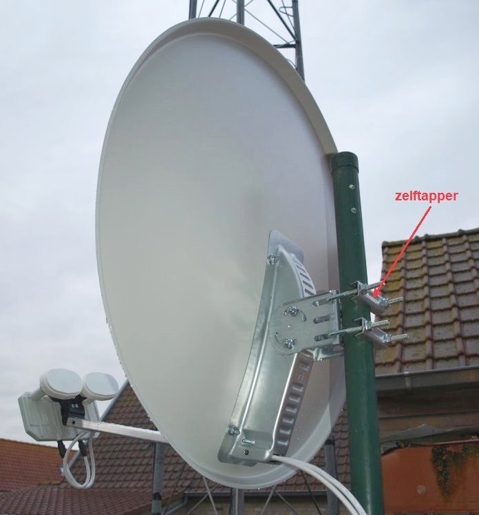

Sprietje Geplaatst: 17 januari 2024 Geplaatst: 17 januari 2024 Het fijnafstellen van de schotel in de juiste richting. Als de schotel ongeveer goed uitgericht staat, zet dan de bovenste mastklem met een parker vast aan de mast. Boor eerst een gat in de bovenste mastklem en in de mast ongeveer de maat van de kerndiameter van de zelftapper. Boor dan door alleen de beugel een gat van de buitendiameter van de zelftapper en zet de bovenste mastklem vast. Door nu de linker moer aan te draaien kun je de schotel naar links sturen, door de rechter moer aan te draaien naar rechts sturen. De onderste klembeugel laat je tijdens het fijnafstellen half los staan.
