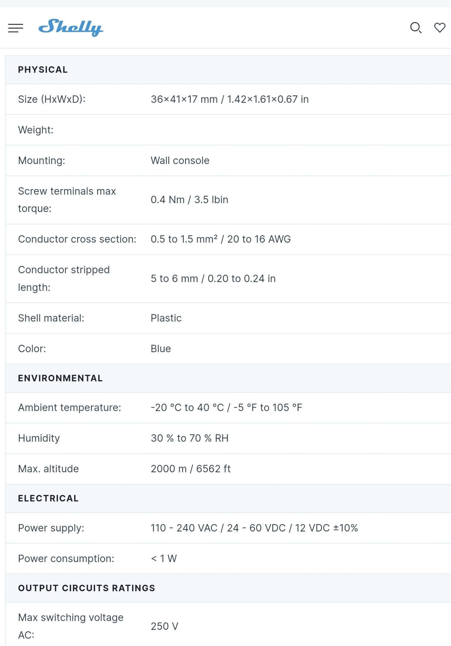

jeevanhoof Geplaatst: 25 februari 2024 Geplaatst: 25 februari 2024 Ik vraag me wel af, wat verbruikt het minste.... Een moderne tv die in stand-by staat of de Shelly. Ik heb de nieuwe woning van de dochter voor een stuk ook "slim" gemaakt. Als je dan nagaat wat elke dimmer, lampensturing, rolluikbediening, weerstation....in stand- by verbruikt...dat loopt ook op. Maar ze denken vaak dat een slim huis handig is. Mvg dreambox two , BigBisat met Smart Titanium, Alps, en 2 X Inverto Black Ultra VU+ solo2 met defecte tuners
Moderator ceesv Geplaatst: 25 februari 2024 Moderator Geplaatst: 25 februari 2024 Het verbruik van de Shelly 1 is opgegeven als 0,4 Watt. Per jaar is dat 3,4 kWh. Deep standby vermogen van de Vu+ is 0,5 Watt Sleep mode is beduidend hoger verbruik Gaat niet bestaat niet! 65" 4-K OLED, Vu+ Duo 4K SE BT, Vu+ Solo 4K, Rebox-8500, Rebox-8000, Wavefrontier T-90, Satlook Digital NIT, Megasat HD5 Combo Gebruik je een advertentie blocker? Maak dan een uitzondering voor onze website. Zonder advertentie (inkomsten) kan deze site niet voortbestaan.
jeevanhoof Geplaatst: 25 februari 2024 Geplaatst: 25 februari 2024 (aangepast) Volgens Shelly < 1 watt, Ik wil eigenlijk maar zeggen dat sommigen hun huis vol hangen met slimme schakelaars om wat te besparen. Maar of dat veel uithaald bij recente toestellen... Veel tv's zitten al lager dan 0,5 watt in standby. Tenzij je ze vanop afstand wil kunnen inschakelen. 25 februari 2024 aangepast door jeevanhoof dreambox two , BigBisat met Smart Titanium, Alps, en 2 X Inverto Black Ultra VU+ solo2 met defecte tuners
