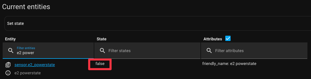

Beheerder Michel Geplaatst: 28 februari 2024 Beheerder Geplaatst: 28 februari 2024 Ledjes, energie meten, allemaal lapmiddelen voor moderne Domotica systemen. De enige manier om dit goed en betrouwbaar te doen is via de api/webui. Dier weet namelijk altijd de status van je box. In home assistant doet je dat met een engima2 integratie: https://www.home-assistant.io/integrations/enigma2 of zo: sensor: - platform: rest resource: http://192.168.1.110/web/powerstate name: e2 powerstate value_template: "{{ value_json['e2powerstate']['e2instandby'] }}" En dan zie je in HA: En dan kan je prachtige automatiseringen maken op basis van die sensor state. En in Homey dus met een app of met een http get sensor. Dat kan iemand anders vast beter uitleggen dan ik aangezien ik geen Homey heb. Gebruik je een advertentie blocker? Sluit onze website dan uit. Zonder advertenties kan deze site niet voortbestaan.
