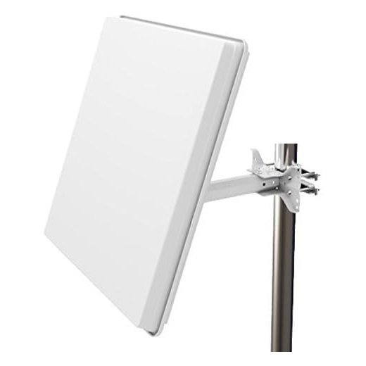

Sprietje Geplaatst: 14 maart 2024 Geplaatst: 14 maart 2024 Ik neem aan dat je de Digidish 45 neemt vanwege zijn kleine afmetingen. Waarom kies je niet voor een vlakantenne? Die hebben een veel hoger rendement. Bijvoorbeeld de Selfsat H50D. Die is 51x51cm en geeft 36,1 dBi versterking bij 12,7GHz. De Digidish 45 is 45x45cm en geeft 32,2dB1 bij 11,3GHz, dat is 33,2dBi bij 12,7GHz. Dat is met nagenoeg dezelfde afmetingen ongeveer 3dB meer versterking.

Sprietje Geplaatst: 16 maart 2024 Geplaatst: 16 maart 2024 Je geeft nog steeds niet aan waarom je in eerste instantie koos voor de Digidish 45. Ik mag toch aannemen vanwege het kleine formaat. Waarom kies je dan niet voor de Selfsat H50D die nagenoeg net zo groot is maar bijna het dubbele signaal geeft? Of kies dan voor een goede 60cm-schotel als het ook iets groter mag zijn.

Moderator ceesv Geplaatst: 16 maart 2024 Moderator Geplaatst: 16 maart 2024 Door de veranderde uitzend parameters zijn steeds meer transponders niet meer goed te ontvangen met deze antenne. Ik zou hem niemand meer aanraden. Een alternatief is de Selfsat.H50D, zoals Sprietje reeds aangaf. Gaat niet bestaat niet! 65" 4-K OLED, Vu+ Duo 4K SE BT, Vu+ Solo 4K, Rebox-8500, Rebox-8000, Wavefrontier T-90, Satlook Digital NIT, Megasat HD5 Combo Gebruik je een advertentie blocker? Maak dan een uitzondering voor onze website. Zonder advertentie (inkomsten) kan deze site niet voortbestaan.

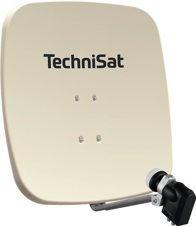

Sprietje Geplaatst: 16 maart 2024 Geplaatst: 16 maart 2024 Je kunt ook een iets grotere Technisat schotel nemen, bijv. de Satman 65. Deze is van 1,5mm dik aluminium en dat is voor zo'n bescheiden schotel best veel. https://www.technisat.com/assets/medias/docus/122/SATMAN 65_V03_18.12.pdf De rechthoekige schotel is 664mm breed en 735mm hoog. Die geeft 35,7 dBi @11,3 GHz. Dat is 3,5dB meer dan de Digidish 45. Hij is wel aardig aan de prijs maar dat is inclusief lnb.
