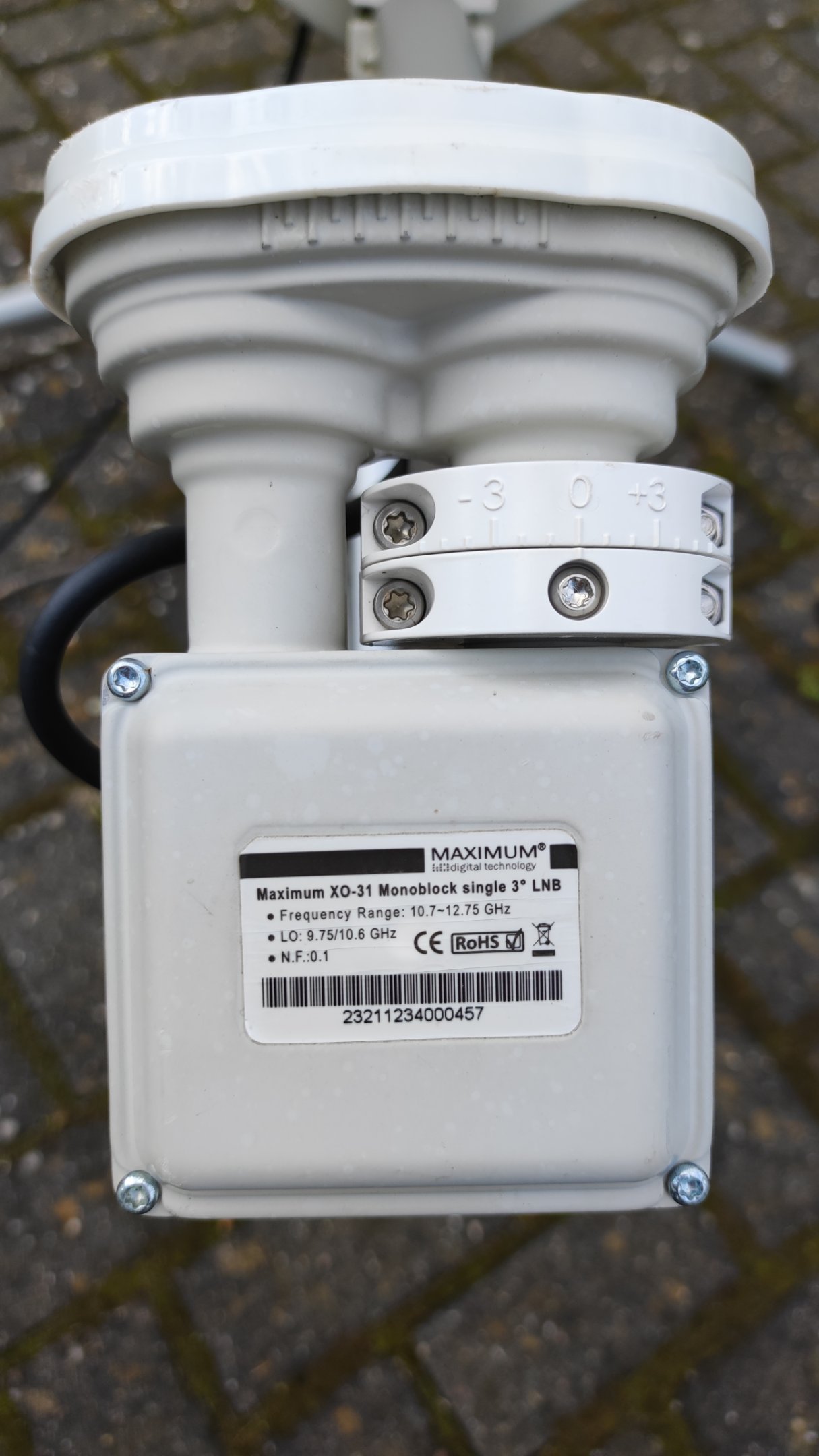

Marver10 Geplaatst: 18 maart 2024 Auteur Geplaatst: 18 maart 2024 Hierbij de foto waar Mojo om vroeg. Bedankt ook voor het uitgebreide antwoord van Sprietje, daar moet ik nog even op studeren 😉 Ga ik straks eens doen.

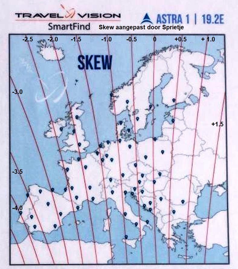

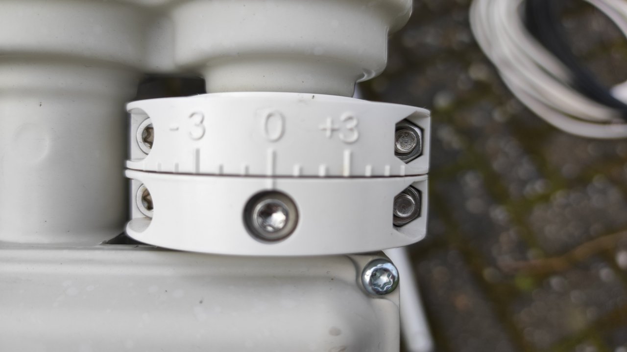

a33 Geplaatst: 18 maart 2024 Geplaatst: 18 maart 2024 8 uren geleden, Sprietje zei: Dan blijkt dat elk streepje van de lnb-klem 9 graden vertegenwoordigt. Tja, hier stond dus eerst dat elk streepje 4 graden vertegenwoordigde; dat heb ik toch echt duidelijk waargenomen. 4 uur later veranderd; zonder melding wat je veranderde, en waarom? Niet volgens de netiquette, wat mij betreft. En een slechte regel van het forummanagement, dat ze überhaupt dit soort wegpoetsen/schoonpoetsen van forumteksten toestaan na meer dan 30 minuten, bij een beperkte groep leden. Hoeveel voorbeelden moeten er nog meer komen, voordat ze dat ook inzien? @Marver10: Het lijkt steeds meer op slechte uitlijning, en/of niet-stabiele mount. En dat 'toevallig' bepaalde zenders eerder uitvallen dan andere. Kijk je naar 23E via de centrale LNB-kop, of via de LNB-kop aan de zijkant van de arm? Ik ben het met Sprietje eens dat het wellicht beter zou kunnen zijn om geen gebruik van de byrider LNB-kop te maken. Over de pre-skew van de Astra's weet ik niet of die nu wel of niet actueel is. Ik heb Sprietjes aannames gelezen, maar was bepaald niet overtuigd door zijn redenering, en heb het ook nog niet praktisch getest gezien. Groet, A33 Tip: Als je reageert op een post, geef dan altijd een citaat van de (gehele) post waar je op reageert. Sommige leden kunnen namelijk hun oorspronkelijke posts achteraf nog wijzigen, en wel veel langer dan de sinds jaar en dag in de huisregels (voor alle leden) vermelde periode van 30 minuten. Dat dat inbreuk doet aan de continuïteit van de foruminhoud, en een ongelijk speelveld creëert, wordt kennelijk (helaas) niet belangrijk geacht.

Sprietje Geplaatst: 18 maart 2024 Geplaatst: 18 maart 2024 Je hebt de kop van de Astra 19,2 in de klem staan dus de schotel richt zich daar op uit. Hij kijkt dus dat er het beste signaal op de Astra 19,2 is. Als je de duo-lnb dan horizontaal hebt staan, ontvangt hij de Astra 23,5 niet goed.
a33 Geplaatst: 18 maart 2024 Geplaatst: 18 maart 2024 25 minuten geleden, Marver10 zei: ... maar hoe kom ik daar achter? Bijv. door je hand voor een kop te houden. Valt de ontvangst dan weg, dan keek je dus via die kop. En dan natuurlijk dezelfde test voor de andere satellietpositie. Een andere manier is: door naar je diseqc instellingen in je ontvanger te kijken. Staat die instelling (diseqc 1.0) voor bijv 19E op A of 1/4, en die van bijv 23E op B of 2/4, dan kijk je dus via twee verschillende koppen. Overigens: De meest westelijk zittende kop kijkt naar de oostelijkste (23E) satelliet, vanwege de spiegeling via de schotel. Groet, A33 Tip: Als je reageert op een post, geef dan altijd een citaat van de (gehele) post waar je op reageert. Sommige leden kunnen namelijk hun oorspronkelijke posts achteraf nog wijzigen, en wel veel langer dan de sinds jaar en dag in de huisregels (voor alle leden) vermelde periode van 30 minuten. Dat dat inbreuk doet aan de continuïteit van de foruminhoud, en een ongelijk speelveld creëert, wordt kennelijk (helaas) niet belangrijk geacht.
Sprietje Geplaatst: 18 maart 2024 Geplaatst: 18 maart 2024 1 uur terug, a33 zei: Tja, hier stond dus eerst dat elk streepje 4 graden vertegenwoordigde; dat heb ik toch echt duidelijk waargenomen. 4 uur later veranderd; zonder melding wat je veranderde, en waarom? Niet volgens de netiquette, wat mij betreft. A33 Beste a33 Ik heb dat veranderd omdat dat een schrijffout was. Die 4 graden was bedoeld voor de lijnen op het kaartje. Daar wordt gerekend met halve en hele indelingen, dus dat je de skew ook precies tussen de streepjes gezet kan worden.
Sprietje Geplaatst: 19 maart 2024 Geplaatst: 19 maart 2024 Beste a33 Op de lnb-klemring staat een Skew-schaalverdeling. De vraag is/was hoeveel graden vertegenwoordigd elk streepje en komt dit overeen met de lijnen op het elevatie/skew-kaartje. Jij dacht dat elk streepje op op de klemring ongeveer 8,5 graden was. Ik dacht dat het 9 graden was. Ik wilde weten hoeveel elk streepje nu precies was en of dat overeen kwam met de skew-lijnen op de kaart. Hiervoor heb ik heb de foto gebruikt die @Marver10 gisteren om 17:19uur geplaatst heeft. Ik heb de foto in de 100% modus geplaatst op mijn laptopscherm (lekker groot dus). Op een ander scherm kunnen de gemeten waarden dus anders zijn. Ik heb het als volgt bepaald: - de buitendiameter van de klemringen zijn 124mm gemeten waar de klembouten zitten - de omtrek van de klemringen zijn dan pie x 124 = 389,55mm - de afstand tussen een streepje bovenop de klemring meet ik 9,8mm. Maar die afstand is dichterbij genomen op de foto. Vanwege de perspectiefwerking is die maat dus wat te groot. Maar hoeveel is die dan te groot? Hiervoor meet ik de breedte van 1 ring. Bovenop waar de bout zit meet ik 29mm, onderaan waar de 2 helften tegen elkaar liggen en vanwaar ik ook de diameter heb gemeten meet ik 24mm. De afstand tussen de streepjes op de hartlijn van de klemring is dan 9,8mm x 24/29 = 8,11mm. Ik heb nu de perspectiefwerking gecorrigeerd. Hoeveel keer gaat nu die 8,11mm in de omtrek van 389,55mm. Dat is 48,03 maal, afgerond 48 maal. Nu blijkt dus dat elk streepje 360 graden / 48 = 7,5 graad is. Maar klopt dat dan ook met de skew-lijnen op het kaartje? De skew-nul lijn van de Astra 19,2 loopt voor de kust van Albanie. 8 skew-lijnen naar het westen loopt een skew-lijn ongeveer over Lissabon. De Astra 19,2 heeft in Lissabon een skew van ongeveer -30 graden. Deze 8 skew-lijnen zijn verdeeld in halve strepen. In feite gaat het dus om 4 hele strepen op de schaalverdeling van de lnb-klem. En dit klopt dus wat ik eerder uitgerekend had dat elk streepje 7,5 graad vertegenwoordigt want 4 x 7,5 = 30 graden. De streepjes op de lnb-klem horen dus bij dit kaartje. Maar de skew-aanduiding klopt dus niet omdat er nog vanuit is gegaan dat de Astra 19,2 een pré-skew heeft van 7,5 graden. Daarom heb ik het kaartje aangepast en daar de werkelijke skew-waarden in gezet. Dit nieuwe kaartje is dus ook te gebruiken voor een duo-lnb die voor de Travelvision te leveren is, het oorspronkelijke kaartje niet.

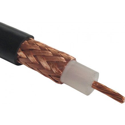

Sprietje Geplaatst: 19 maart 2024 Geplaatst: 19 maart 2024 De coaxkabel gaat eerst naar de besturingsunit. Die besturingsunit moet immers het signaal van de lnb krijgen om te bepalen of hij in de goede richting is gedraaid. Omdat in het leven van een automatische schotel, deze heel wat keren rond moet draaien, zal de coaxkabel heel veel keren moeten buigen in de voet van de draaibare schotel. Daarom wordt van de lnb naar de besturingsunit meestal coax genomen met een stranded middenader. Dit is erg soepele coax met een midenader die uit meerdere dunne draadje bestaat. Of dat bij deze Travelvision ook het geval is, weet ik niet omdat hij door de GPS-informatie veel minder hoeft rond te draaien.
