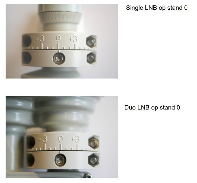

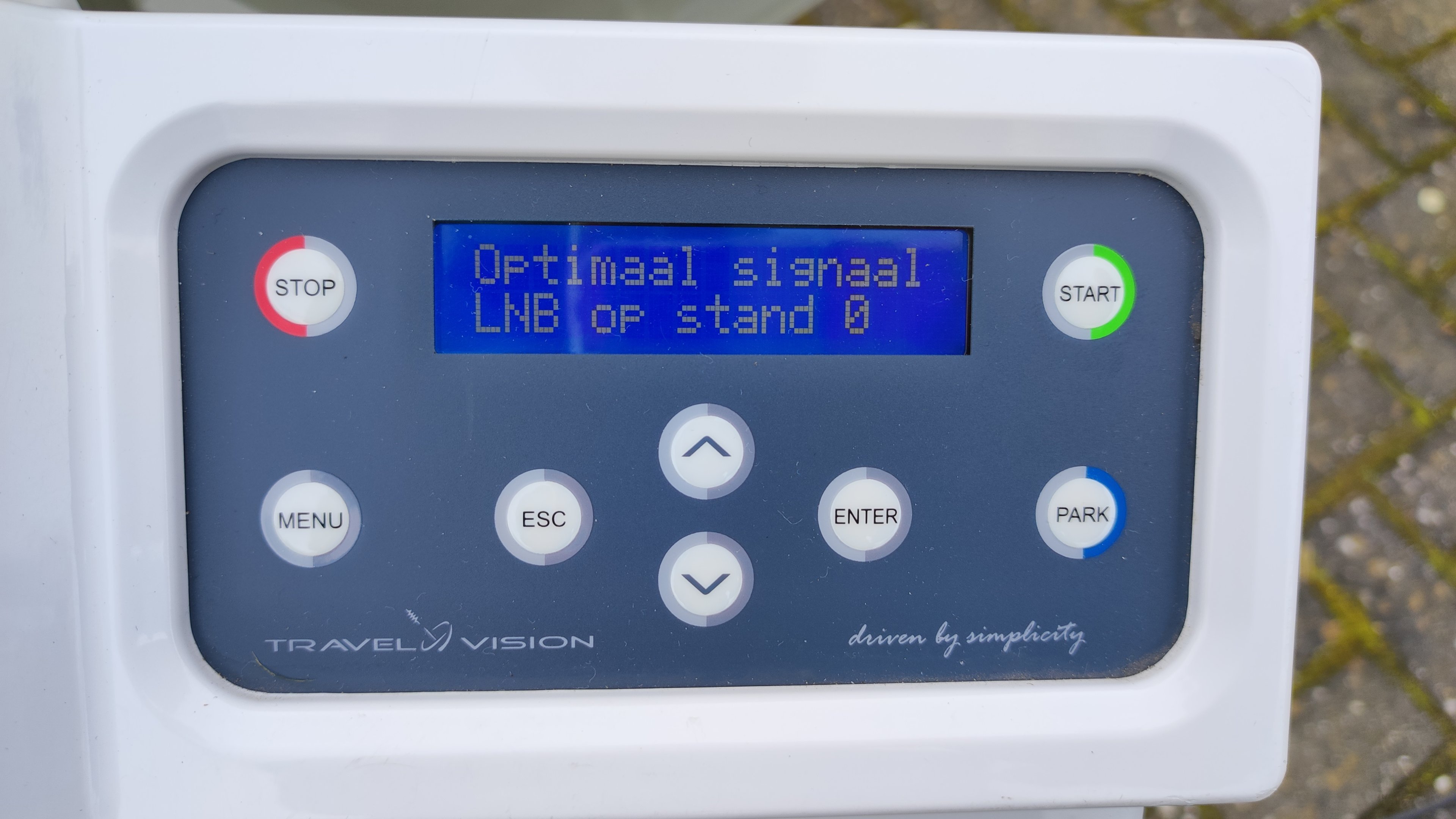

Bedankt voor jullie feedback. Het is een automatische schotel en deze heeft dus zelf aan in welke stand ik de LNB moet draaien. Opties zijn - 3 t/m +3, tot nu toe dus altijd 0, zie foto. Een kapotte LNB kan, maar lijkt me sterk, dan zou ik toch niet dagenlang optimaal signaal moeten hebben, tussen het opnieuw uitrichten door.
Dat verdraaien/speling lijkt dan nog het meest aannemelijk. Hoewel de schotel gewoon vast staat in de gevonden stand dus eigenlijk kan dat ook niet echt. Ga ik nog eens op letten.

Hoezo wordt de skew van de duo-lnb automatisch ingesteld? De schotel heeft geen autoskew. Je moet hem zelf op de juiste schuinte instellen met de streepjes. Elk streepje is 5 graden.

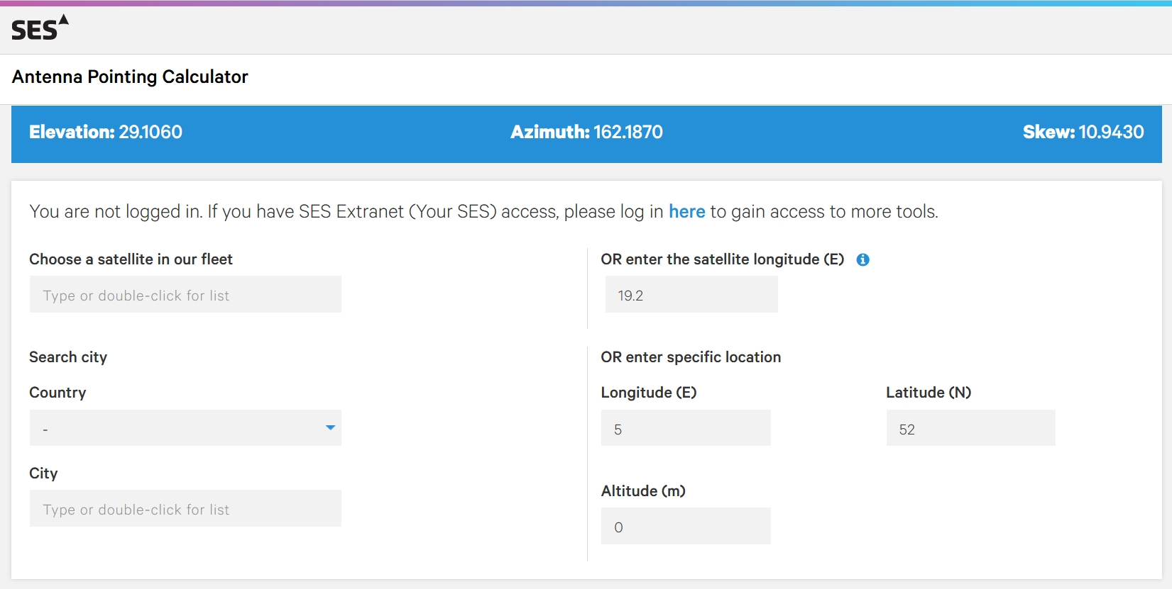

Er is tegenwoordig maar één site die de juiste skew aan geeft voor de Astra-satellieten en dat is de site van SES Astra zelf, zie: https://extranet.ses.com/AntennaPointingCalculator/.
Voor midden Nederland moet de skew van een enkele lnb voor de Astra 19,2 10,943 graden zijn, afgerond -11 graden. Gebruik hiervoor de SES calculator. Voor een duo-lnb die op de Astra 19,2 gericht staat mag dezelfde waarde aangehouden worden.
