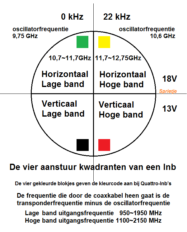

Sprietje Geplaatst: 7 april 2024 Geplaatst: 7 april 2024 Hier heb je alle informatie hoe het signaal van de hoge frequentie wordt overgezet naar een lagere frequentie om de verliezen in de coaxkabel te beperken.

hugo52 Geplaatst: 7 april 2024 Auteur Geplaatst: 7 april 2024 Waarschijnlijk als er, zoals bij mij, 0 khz wordt aangeboden zal hij alleen in de lage band werken, de spanning 13 of 18 volt maakt de volgende selectie H of V. De 5 volt zal onvoldoende zijn om het te laten werken. Klopt dit een beetje, Graag je reactie, Hugo
