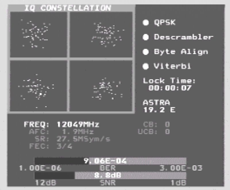

Moderator ceesv Geplaatst: 25 april 2024 Moderator Geplaatst: 25 april 2024 De signaal kwaliteit is het belangrijkst. De signaalsterkte is een optelsom van alle ontvangen signalen, kruispolarisatie, ruis en nabuur satellieten. Alleen uitrichten op maximum signaal betekent dat je uitricht op niet alleen het gewenste signaal maar ook ongewenste signalen. Eigenlijk is dit de eerste grove instelling. Daarna ga je de BER, de kruispolarisatie en de constellatie optimaal instellen met de lnb positie in de schotel. Gaat niet bestaat niet! 65" 4-K OLED, Vu+ Duo 4K SE BT, Vu+ Solo 4K, Rebox-8500, Rebox-8000, Wavefrontier T-90, Satlook Digital NIT, Megasat HD5 Combo Gebruik je een advertentie blocker? Maak dan een uitzondering voor onze website. Zonder advertentie (inkomsten) kan deze site niet voortbestaan.

Drs. IJzerbout Geplaatst: 27 april 2024 Geplaatst: 27 april 2024 (aangepast) Op 25-4-2024 om 10:08, ceesv zei: De signaal kwaliteit is het belangrijkst. De signaalsterkte is een optelsom van alle ontvangen signalen, kruispolarisatie, ruis en nabuur satellieten. Alleen uitrichten op maximum signaal betekent dat je uitricht op niet alleen het gewenste signaal maar ook ongewenste signalen. Eigenlijk is dit de eerste grove instelling. Daarna ga je de BER, de kruispolarisatie en de constellatie optimaal instellen met de lnb positie in de schotel. Nou ceesv, hier ben ik het niet mee eens. Het meetapparaat is een selectieve ontvanger. Die ontvangt één enkele verkwensie en dan speelt veldsterkte van buursatellieten en ruis nagenoeg geen rol. Met “IQ constellatie” kan ook niemand veel mee beginnen. Een kleine huis tuin & keuken consumer schotel heeft geen brandpunt maar een brandvlek. Bij meerdere LNC’s, die scheel kijken is dit brandvlak nog veel groter. Een echt haarscherp maximum zul je niet vinden vanwege de grote openingshoek van kleine schotels. Mijn tip is gewoon de gewenste satelliet aanpeilen of vinden en daarna op maximum veldsterkte africhten en dan heb je in 99,9 % van de gevallen een optimale ontvangst. Er zijn hier deelnemers op het forum die dit anders zien maar dat is dan weer eerder een zaak van profile neurosis. 🤗🤗🤗 27 april 2024 aangepast door Drs. IJzerbout “On ne voit bien qu´avec le cœur. L´essentiel est invisible pour les yeux”.

Drs. IJzerbout Geplaatst: 28 april 2024 Geplaatst: 28 april 2024 (aangepast) Zo, heb er nog even over nagedacht. Bij het uitrichten van een schotel heeft het streven naar een zo hoog mogelijke RF energie (de signaalsterkte) een zo de hoogste prioriteit. Je wilt namelijk een zo laag mogelijke ruis aanstreven. Dat geeft dan een zo hoog mogelijke S/N (Signal to Noise). Ga je de signaalsterkte opofferen ten opzichte van de kwaliteit, dus een zo laag mogelijke BER dan is er wat anders aan de hand. Voor de hand ligt storing van een buur-satelliet. 🛰️ Dat is denkbaar bij de dichtbevolkte Clark Belt en het 3° raster. Dat gaat dan alleen op voor die enkele frequentie en pol. Dus ik blijf bij mijn veronderstelling dat het altijd beter is om een maximum te vinden voor de signaalsterkte. De rest van de parameters is leuk voor documentatie maar meer ook niet. Op ons werk doen we niets anders. Je gaat een schotel niet opzettelijk naast z’n brandpunt zetten voor het ontvangen van transponders in het hele mogelijk te ontvangen frequentiespectrum. Het aangeven van de signaalsterkte in % is pure onzin. Hoeveel % van wat? 28 april 2024 aangepast door Drs. IJzerbout aanvulling “On ne voit bien qu´avec le cœur. L´essentiel est invisible pour les yeux”.
