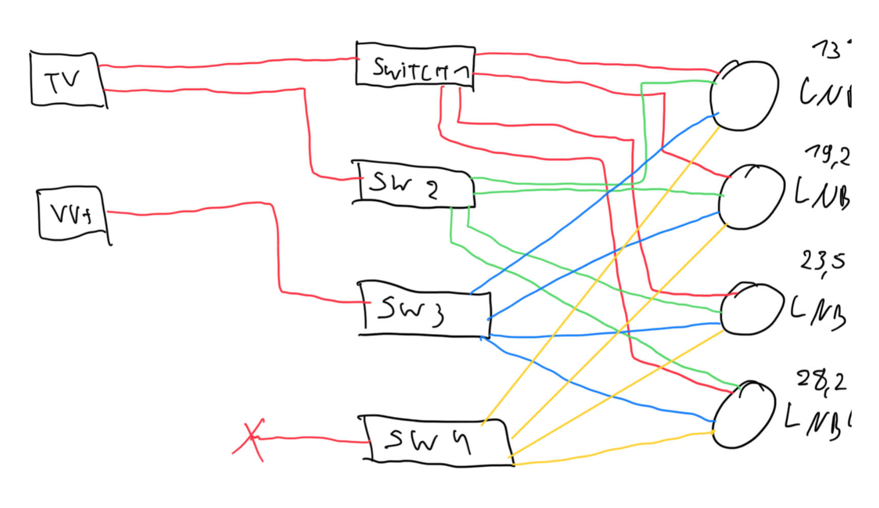

RaveMaus Geplaatst: 1 mei 2024 Auteur Geplaatst: 1 mei 2024 Vandaag een vrije dag in België, dus eindelijk even tijd om me hier terug mee bezig te houden. Ik ben verre van een tekenaar, maar jullie zullen bijgevoegde pdf wellicht wel begrijpen. De vierde switch (of Disecq, hoe je het noemen wilt), heeft een kruisje aan z'n ingang omdat ergens onderweg de kabel onderbroken is. Wellicht bij het aanleggen van m'n oprit destijds is hij doorgestoken geweest. Kan er natuurlijk niet meer bij. Als dat ooit nodig is kan ik via een andere weg opnieuw een kabeltje trekken, maar voorlopig is dat nog overbodig. Gisterenavond voor we visite kregen binnen nog eens goed alle kabels nagekeken aan de televisie en de Vu+. Alles perfect vast, geen draadje van de ommanteling naar de kern toe enz. schets sat configuratie.pdf VU+Duo4K op Loewe Stellar 65DR+ OLED UHD HDR tv, Raspberry Pi3 + Apple TV HD in bureau op Loewe Individual 46, Apple TV 4K op slaapkamer icm Loewe Reference
Drs. IJzerbout Geplaatst: 1 mei 2024 Geplaatst: 1 mei 2024 Om de hele chaos in orde te brengen zou ik een 16 x 4 switch installeren. want ik denk niet dat je er uit gaat komen zo. De FSB tuner werkt pas dan goed met een UniCable LNC of Quatro LNC met UniCable Switch. Dus de hele combinatie is verre van ideaal. “On ne voit bien qu´avec le cœur. L´essentiel est invisible pour les yeux”.
Moderator ceesv Geplaatst: 1 mei 2024 Moderator Geplaatst: 1 mei 2024 Op 29-4-2024 om 21:31, RaveMaus zei: Als de Satellietontvanger ingeschakeld is, of een opname maakt op laat ons zeggen 23,5, dan krijg ik op mijn televisie op die 23,5 geen ontvangst meer. Precies hetzelfde als de televisie start met opnemen, dan krijgt op die bewuste satelliet de Vu+ ook geen ontvangst meer. Staak ik het kijken of opnemen op het ene apparaat en verzet het andere even van kanaal is het probleem op het apparaat dat niks had meteen opgelost. Ik zou beginnen met het vervangen van de LNB voor Astra 3, 23,5 graden oost. Verder zou ik de niet gebruikte switch 4 op de plaats van switch 1 of 2 zetten en switch 4 niet meer aansluiten, hij wordt toch niet meer gebruikt. Ergens is er een component "lek" er sijpelen commando's of spanningen door naar de LNB. Gaat niet bestaat niet! 65" 4-K OLED, Vu+ Duo 4K SE BT, Vu+ Solo 4K, Rebox-8500, Rebox-8000, Wavefrontier T-90, Satlook Digital NIT, Megasat HD5 Combo Gebruik je een advertentie blocker? Maak dan een uitzondering voor onze website. Zonder advertentie (inkomsten) kan deze site niet voortbestaan.
Drs. IJzerbout Geplaatst: 1 mei 2024 Geplaatst: 1 mei 2024 ceesv, de hele setup is voor mij niet te begrijpen. Van alle LBC‘s gaat er bijvoorbeeld een blauwe kabel naar de switch 3. Dat betekent voor mijn verstand dat Switch 3, 4 x highband V krijgt aangeboden. Dus dat werkt niet. Sorry dat ik het zeg, maar de uitleg is verwarrend, de tekening eveneens een puinhoop. Voor een FSB tuner heb je eigenlijk een UniCable infrastructuur nodig. Ik kom er niet uit en besteed er geen verdere aandacht aan. “On ne voit bien qu´avec le cœur. L´essentiel est invisible pour les yeux”.
