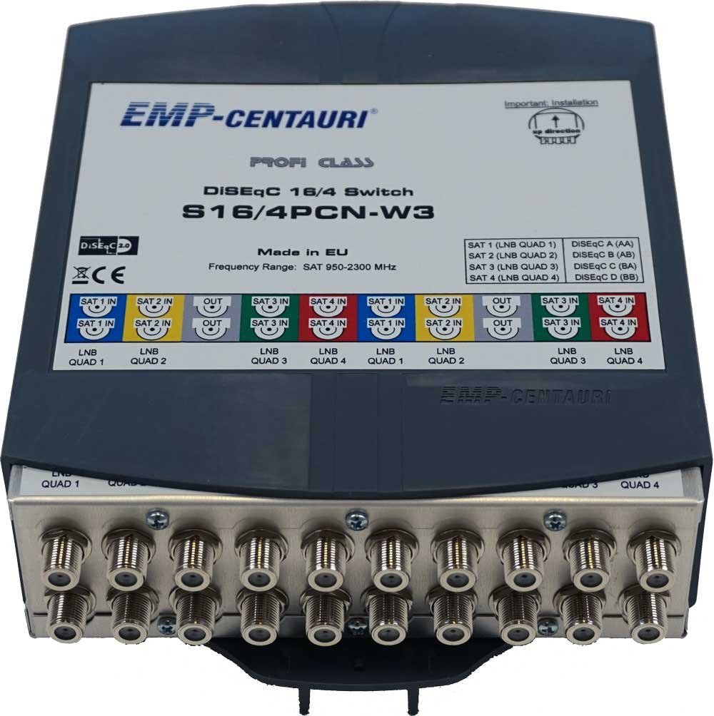

Sprietje Geplaatst: 1 mei 2024 Geplaatst: 1 mei 2024 3 uren geleden, Drs. IJzerbout zei: Om de hele chaos in orde te brengen zou ik een 16 x 4 switch installeren. want ik denk niet dat je er uit gaat komen zo. De FSB tuner werkt pas dan goed met een UniCable LNC of Quatro LNC met UniCable Switch. Dus de hele combinatie is verre van ideaal. Natuurlijk bestaan er 16/4 switches. Dat is niets anders dan 4 stuks 4/1-switches in één behuizing. Lekker makkelijk te monteren maar minder makkelijk verkrijgbaar bij de satellietboer om de hoek. En of je die nu makkelijker kunt aansluiten? Ik denk eerder moeilijker door de 20 F-connectors. Ik zou die ook wel aanschaffen maar als ik al vier gewone 4/1-diseqc-switches heb niet.
Drs. IJzerbout Geplaatst: 1 mei 2024 Geplaatst: 1 mei 2024 Sprietje, je loopt weer eens te raaskallen. Alleen omdat jij er niet me opgegroeid ben betekend niet dat het geen goede oplossing is. Denk alleen maar aan de mogelijkheid er terrestrisch FM/VHF/UHF of kabel bij door te lussen en dan heb je het op ieder toestel. Centrale stroomverzorging. Geen rommelige montage. Iedere handelaar in satellietspullen heeft het, kan het bezorgen of anders online. Alléén is het niet geweldig om er in een UniCable omgeving mee te werken. “On ne voit bien qu´avec le cœur. L´essentiel est invisible pour les yeux”.
Sprietje Geplaatst: 1 mei 2024 Geplaatst: 1 mei 2024 IJzerbout, je zit er weer helemaal naast. Een 16x4 switch is de switch die ik heb afgebeeld. Het gaat dan om een diseqc-switch. Daar kan geen FM/VHF/UHF of kabel bij aangesloten worden. Jij bedoeld denk ik een Multiswitch. Dat is heel wat anders.
Drs. IJzerbout Geplaatst: 1 mei 2024 Geplaatst: 1 mei 2024 Ik heb het al de hele tijd al over een multiswitch. De reageren op DISECQ commando's. “On ne voit bien qu´avec le cœur. L´essentiel est invisible pour les yeux”.
Sprietje Geplaatst: 1 mei 2024 Geplaatst: 1 mei 2024 17 minuten geleden, Drs. IJzerbout zei: Ik heb het al de hele tijd al over een multiswitch. Maar dat schrijf je niet.
