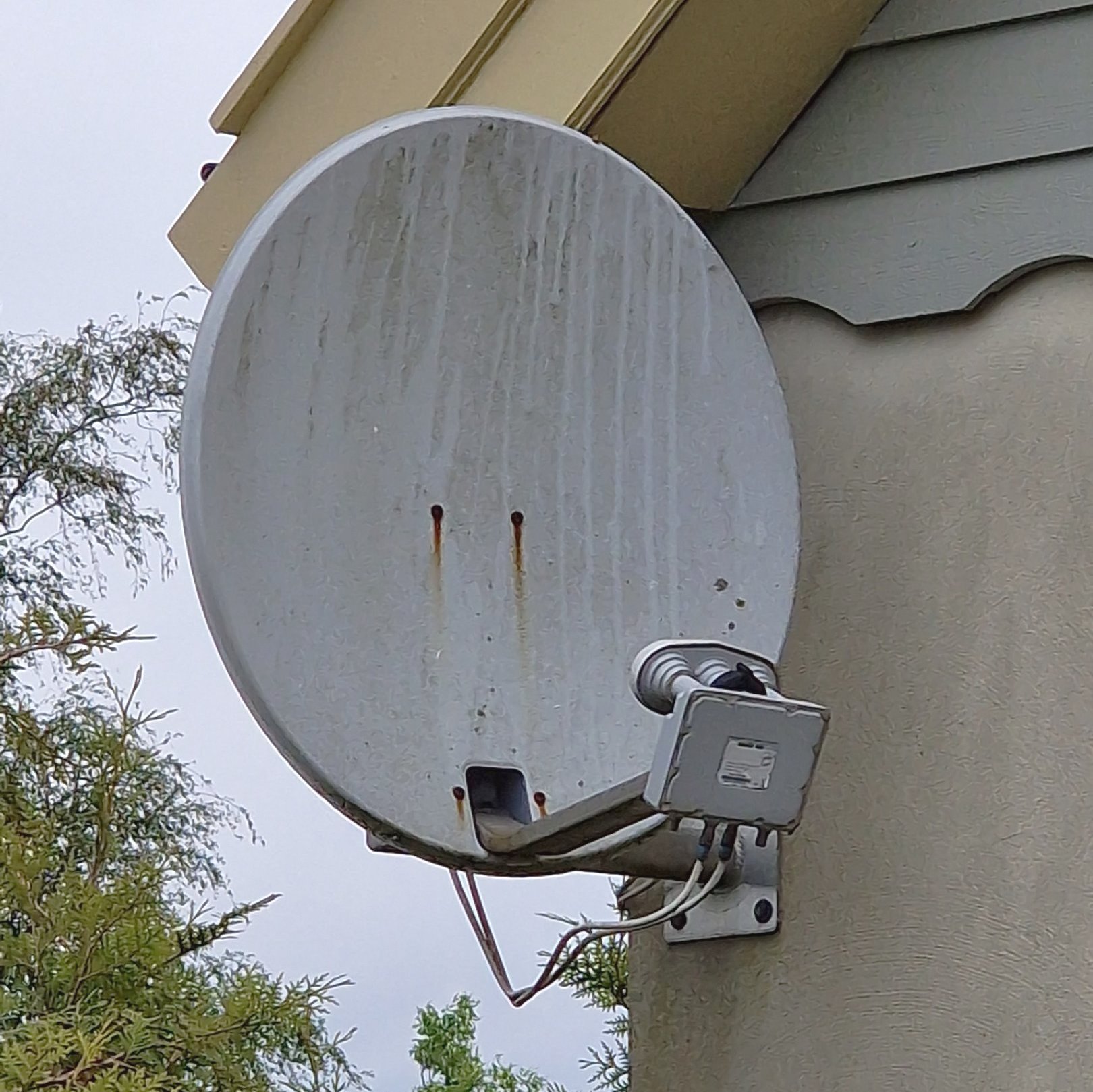

Ik heb een schotel met triple lnb waarvandaan 2 kabels naar binnen gaan en eindigen in een VU+ Solo2 ontvanger met openpli image.

Plaats eens een foto van je schotel op dit forum waarop de schotel en de triple-lnb goed te zien is. Dat geeft meestal meer info dan duizend woorden.

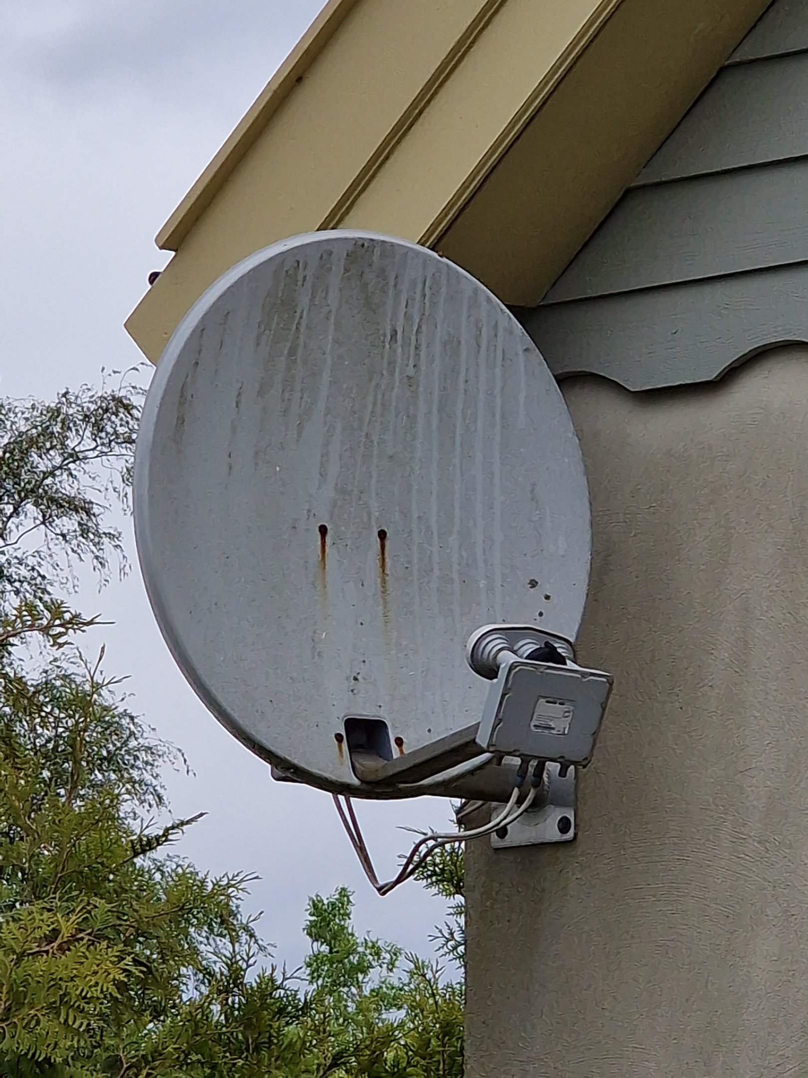

Bij deze een foto van de schotel.

Ik zou eerst de schotel eens schoon maken, dan ontvang je al flink wat meer zenders.
En kort de coaxkabels eens 3cm in want waarschijnlijk is er vocht in de coaxkabel gelopen. Je hebt de F-connectors niet afgetaped met vulcaniserende tape.
