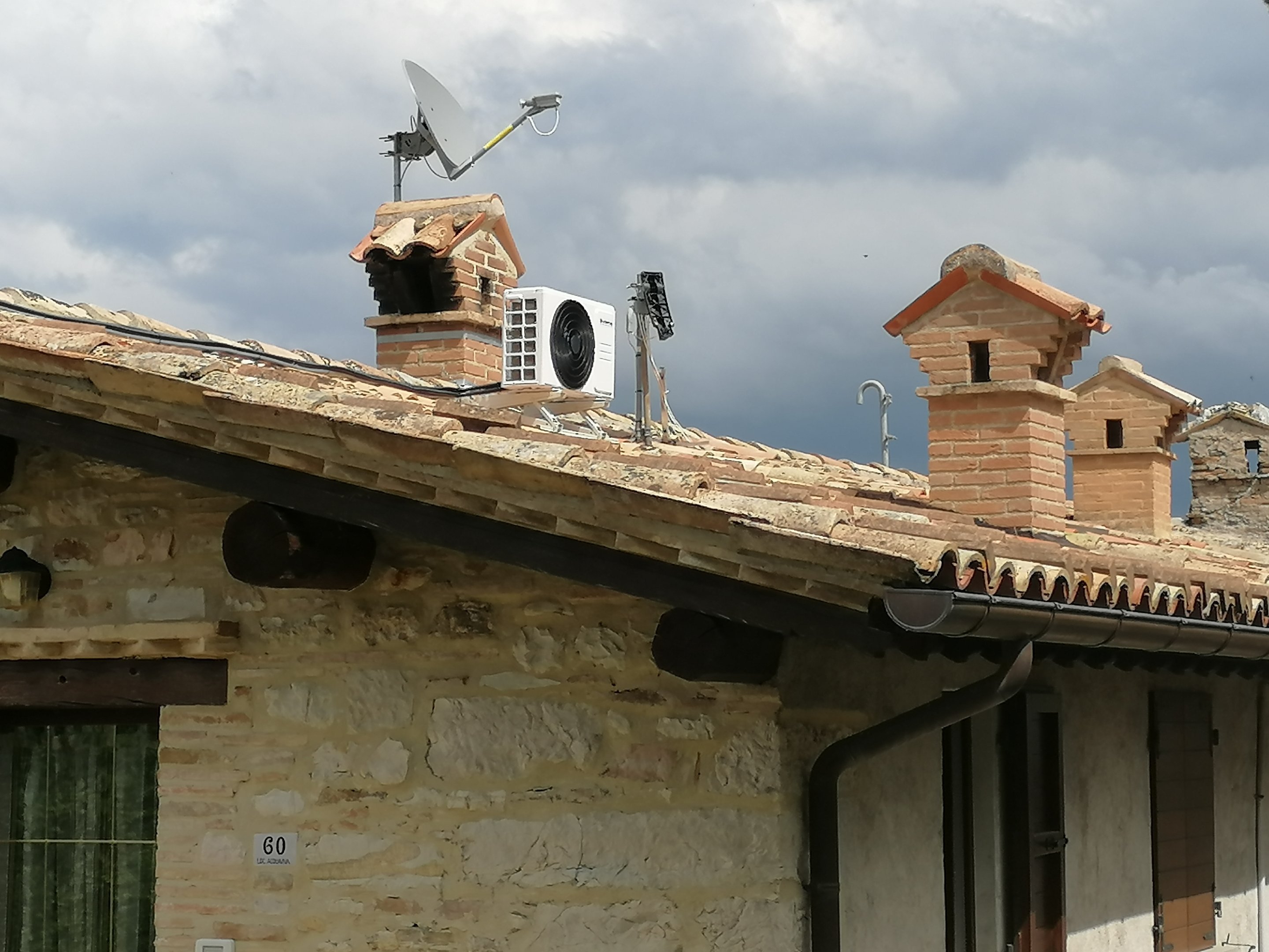

rick8245 Geplaatst: 11 mei 2024 Geplaatst: 11 mei 2024 In Januari is mijn ronde 80cm schotel in Italië geknakt, gebroken en van het dak gewaaid..... en niet alleen bij mij. Alleen de plastic-rug waaraan de schotel zat zit er nog en de lnb's liggen nog los. (zie foto) Nu wordt mij hier verteld dat een rechthoekige schotel beter is en ik zie ze hier ook veel. Is een rechthoekige schotel idd beter en kan daar zonder problemen een rail op met 4 lnb's? Of is een ronde net zo goed??

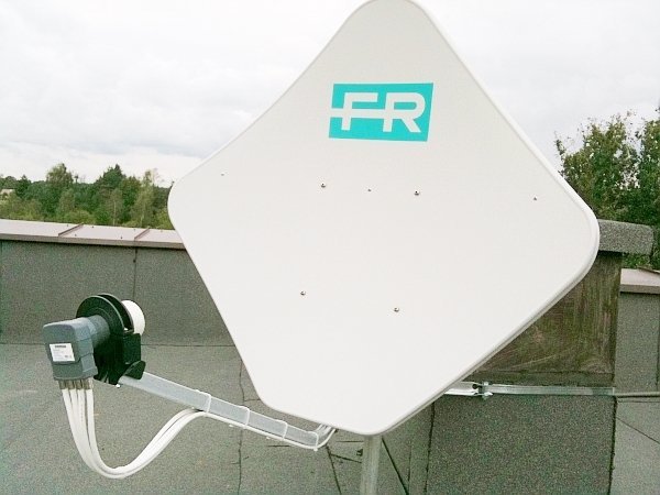

Sprietje Geplaatst: 11 mei 2024 Geplaatst: 11 mei 2024 Beste rick8245 Je hebt het over een rechthoekige schotel maar je bedoeld de vijfhoekige schotel van Fracarro, de Pente 85. (penta is een vijfhoek). Dat is een schotel van een heel bekende Italiaanse antennefabrikant die in Italië veel verkocht worden. Daar ga ik je vanavond heel veel over vertellen, niet nu want het is op dit moment in Nederland erg mooi weer en dat is zeldzaam. Dus ga ik nog even een paar uurtjes van het mooie weer genieten.

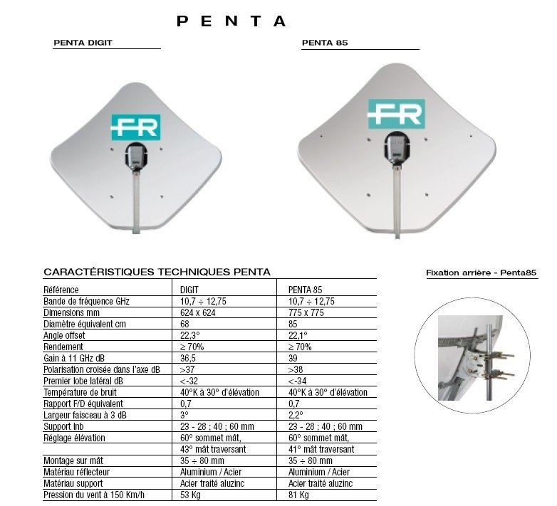

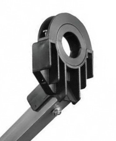

Sprietje Geplaatst: 11 mei 2024 Geplaatst: 11 mei 2024 De Fracarro Penta 85 is een hele mooie schotel die uitzonderlijk goed presteert. Vooral de kruispolarisatie ontkoppeling van >38dB is mede door zijn 5-hoekige vorm uitzonderlijk hoog. Een andere kwalitatief hoge schotel, de Gibertini 85 komt niet verder dan 27dB. Ook het rendement van ≥ 70% is erg hoog. De Penta 85 kent geen rail. Dan zou je zeggen, geen probleem want er bestaat de Wentronic-sat-feedhalter-67306 die je op de lnb kunt monteren die in de klem staat. Maar helaas, dat gaat niet lukken omdat op de Penta een lnb-klem zit van 60mm. Daarin kun je een 3° monoblock monteren. Een gewone lnb kun je monteren met een verloopring 60-40mm maar door de erg grote lnb-klem, kunnen de lnb's van de Astra 19,2 en 23,5 niet dicht genoeg tegen elkaar aan gemonteerd worden. Dat is dus ook de reden dat jij die schotels altijd ziet met een enkele lnb. Die 60mm lnb-klem hebben ze volgens mij bewust gedaan om te voorkomen dat lnb's uit het midden gemonteerd kunnen worden wat het voordeel van de penta teniet zou doen. Er bestaat nog wel een dubbele lnb-houder maar dat is een 6,2° afstandhouder en daarmee kun je de Astra 19,2 en 23,5 niet monteren. Je zult dus uit moeten kijken naar een andere schotel, gewoon een ovale. Dat kan bijv. een Gibertini 85 zijn. 2

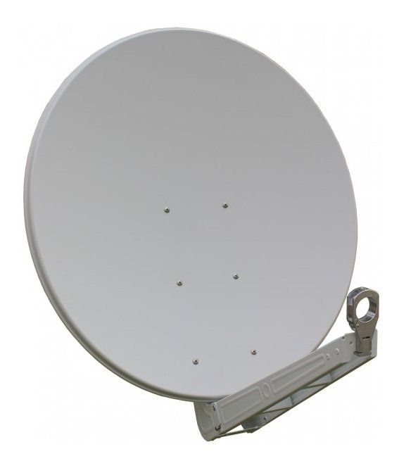

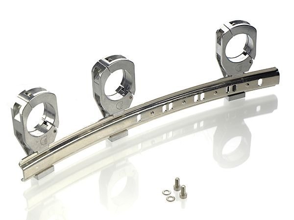

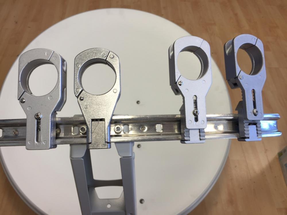

Sprietje Geplaatst: 11 mei 2024 Geplaatst: 11 mei 2024 Ik zou dan kiezen voor de GIBERTINI SE85 en daar een 4-voudige rail op zetten. Bij die rail worden 3 lnb-klemmen geleverd, de vierde zit immers al op de lnb-arm van de schotel. Gelukkig hoeft de rail in Italië niet zo schuin gezet te worden. Met deze 4-voudige rail kun je ook makkelijk de Astra 28,2-lnb er bij zetten. Dan kun je toch een paar honderd Engelse zenders ontvangen. Als je alleen de 13 - 19,2 - 23,5 wilt ontvangen, dan moet de rail 6,46° schuin staan. Als je ook de 28,2 er bij wilt ontvangen, dan moet de rail 6,75° schuin staan, beide met de 19,2 in het midden. In dit geval zou ik een rail nemen waarbij de lnb-klemmen afzonderlijk in hoogte te verstellen zijn om zo de Clarkebelt beter te volgen. 1 1
Oplossing Tonskidutch Geplaatst: 12 mei 2024 Oplossing Geplaatst: 12 mei 2024 Gezien de degelijkheid van alle onderdelen zou ik voor die Gibertini SE85 gaan. En als je de Engelse zenders heel erg mist zou ik de grens even oversteken en in Zwitserland een Kabelio CI-Cam met abonnement kopen, dan kun je ook op hotbird naar de Engelse zenders kijken. 1 Fat Freddy's Drop Bohannon

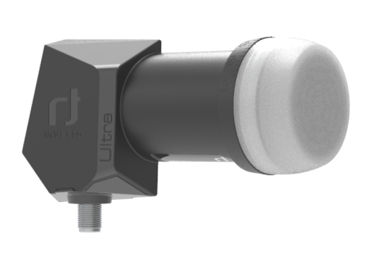

Sprietje Geplaatst: 12 mei 2024 Geplaatst: 12 mei 2024 Ik heb de afstand tussen de Astra 19,2-lnb en de 23,5-lnb even voor je uitgerekend in Le Marche op de Gibertini OP85. Dat is 54-55mm. LNB's met koppen van 59,5mm kunnen net niet dicht genoeg tegen elkaar. Ik adviseer je daarom de Inverto Ultra PLL, zie: https://inverto.tv/lnb/445/single-high-gain-low-noise-40mm-pll-lnb Dit is een lnb met 1 aansluiting maar je hebt ze ook met 2 of 4 aansluitingen. Deze koppen zijn maar 48mm dus kunnen dicht genoeg tegen elkaar. 1
rick8245 Geplaatst: 12 mei 2024 Auteur Geplaatst: 12 mei 2024 Deze lnb's heb ik reeds. Ze zijn smal en goed en er zijn er idd 2 die zo goed als helemaal tegen elkaar aan staan. Wederom dank voor de tip 1
Drs. IJzerbout Geplaatst: 17 juni 2024 Geplaatst: 17 juni 2024 Op 11-5-2024 om 21:38, Sprietje zei: Vooral de kruispolarisatie ontkoppeling van >38dB is mede door zijn 5-hoekige vorm uitzonderlijk hoog Ik weet niet waar je dat vandaan hebt Sprietje. Maar ik zie geen reden waarom een vierkante dish (want dat is het eigenlijk) een betere kruispolarisatiescheiding heeft dan een ronde. De kruispolarisatiescheiding is een functie van de LNC en de feed. “On ne voit bien qu´avec le cœur. L´essentiel est invisible pour les yeux”.
