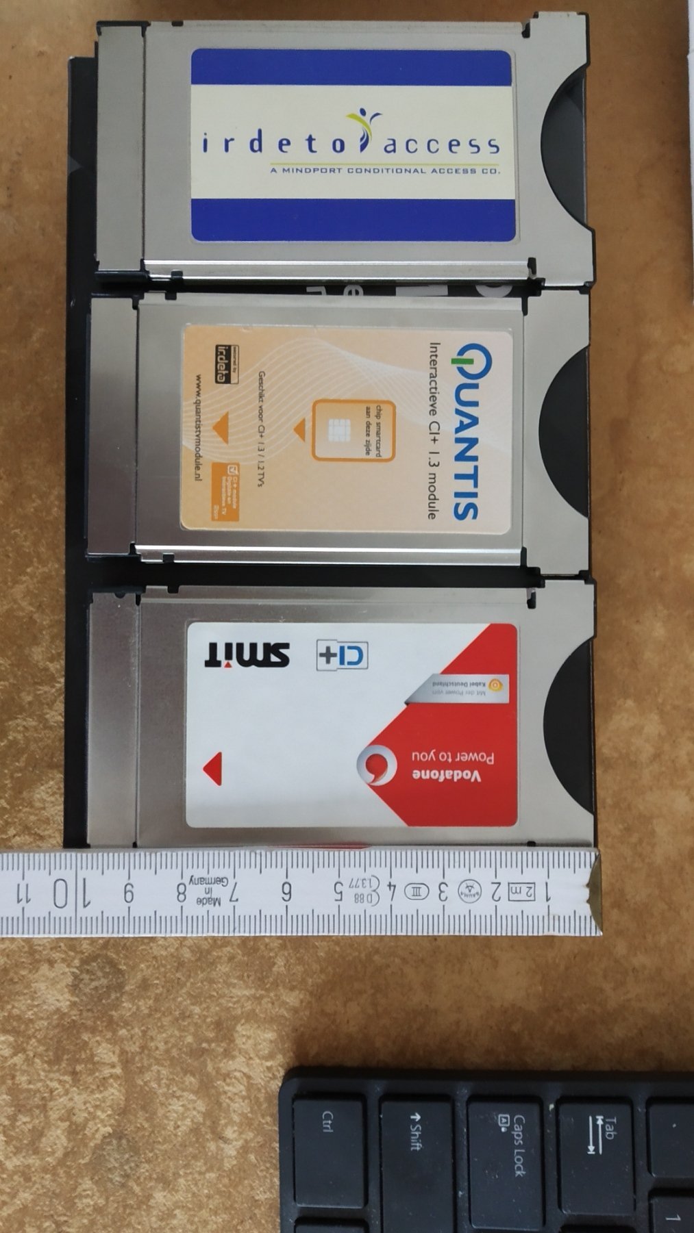

pnd2024 Geplaatst: 16 mei 2024 Auteur Geplaatst: 16 mei 2024 36 minuten geleden, astro iris zei: Maar zoals ceesv zegt kan dit bij veelvuldig in en uithalen, mettertijd problemen geven. Ja dat is denk ik een wel aan zekerheid grenzende waarschijnlijkheid. Door de opmerking van Ceesv en Tonskidutch werd ik toch nog even getriggered, CI+ is dus hetzelfde als PCMCIA. Voorzover ik kan zien zijn die kaartjes gestandaardiseerd een lengte van 8,5 cm. Mijn m803 is 10cm, exact het uitstekende verschil. (tv is 8 jaar oud, zal vast niet toevallig zijn). Zou ik dan niet geholpen zijn met zo'n mediaguard 3 module met losse smartcard , of is dat ook tesamen die 10cm, maar zo ja, dan trek ik liever de smarcard er frequent uit dan de hele CI module. Of is dat uberhaupt een dom idee omdat dat uitgefaseerd gaat worden op korte termijn?

Tonskidutch Geplaatst: 17 mei 2024 Geplaatst: 17 mei 2024 20 uren geleden, pnd2024 zei: CI+ is dus hetzelfde als PCMCIA. Het slot met de pinnen als aansluiting, dat is een standaard, CI+ is een CI-Cam ( common interface als conditional access module) met een PCMCIA aansluiting. Die PCMCIA modules die men in de eerste laptops gebruikte staken natuurlijk ook compleet uit de zijkant van de laptop. Vaak gebruikt als netwerk en of modem interface. Op een TV wordt zo'n aansluiting natuurlijk tegenwoordig zodanig ingebouwd dat ze niet uitsteken. Dus het ligt een beetje aan die 19"TV zelf. De maten van de meeste CI-Cam's die ik ken zijn identiek met en of zonder kaart. zie afbeelding 10cm Fat Freddy's Drop Bohannon
