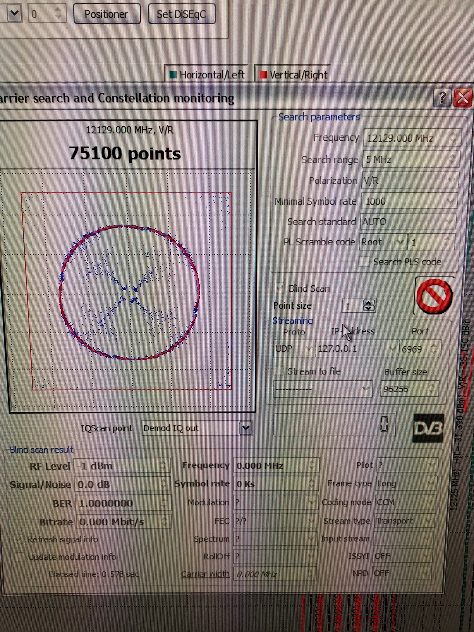

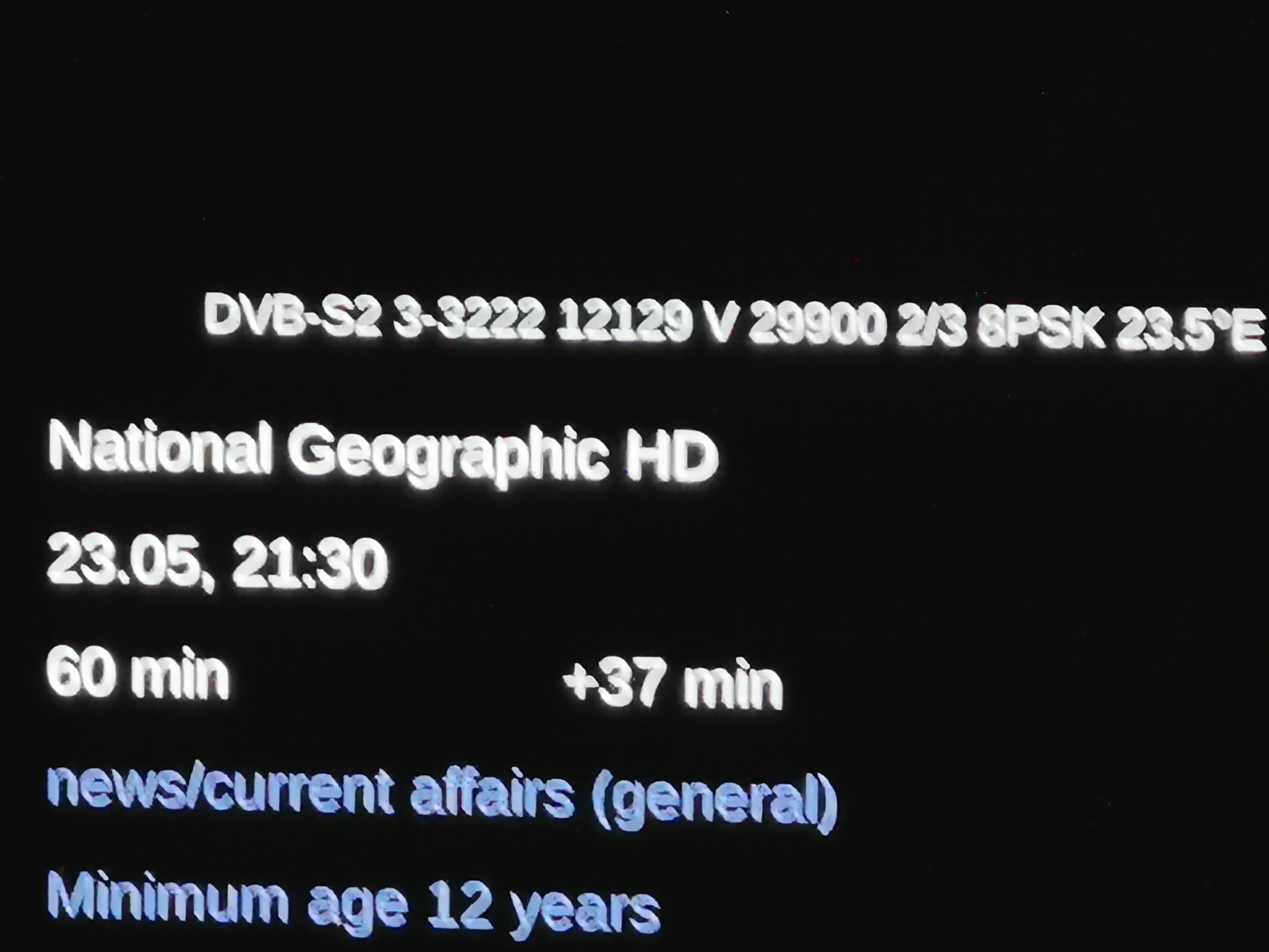

moonchild Geplaatst: 23 mei 2024 Geplaatst: 23 mei 2024 Ik krijgde transponder van History en Nat Geo maar niet aande praat, iemand een idee? Nederlands Transplantatie Verbond adviseerd: draag geen fietshelm! VU+ Duo 4K SE BT met openpli 8.2
astro iris Geplaatst: 23 mei 2024 Geplaatst: 23 mei 2024 (aangepast) Net gekeken en hier wel beeld. @moonchild Heb je signaal op deze transponder? 23 mei 2024 aangepast door astro iris
Moderator ceesv Geplaatst: 23 mei 2024 Moderator Geplaatst: 23 mei 2024 Op het screenshot staat een fec van 2/3. Dat is fout dat dient 3/4 te zijn. Gaat niet bestaat niet! 65" 4-K OLED, Vu+ Duo 4K SE BT, Vu+ Solo 4K, Rebox-8500, Rebox-8000, Wavefrontier T-90, Satlook Digital NIT, Megasat HD5 Combo Gebruik je een advertentie blocker? Maak dan een uitzondering voor onze website. Zonder advertentie (inkomsten) kan deze site niet voortbestaan.

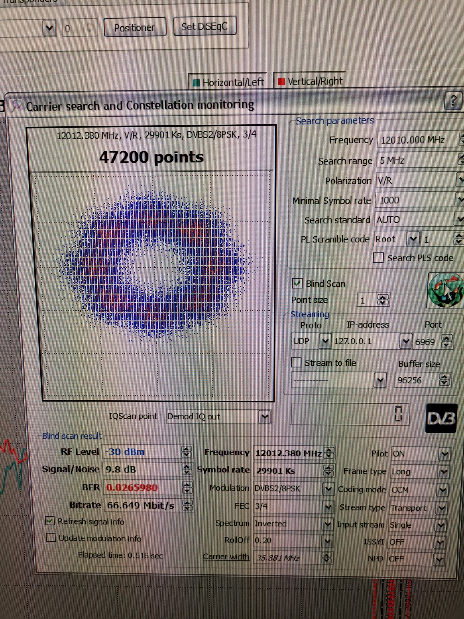

LeSatFou Geplaatst: 23 mei 2024 Geplaatst: 23 mei 2024 Hallo, Transpondeur van NatGeo is in 3/4 voor de Fec. Maar sinds de verandering heeft het signaal 1,5db verloren. 14,1 dB nu en 15,8 dB voorheen. Ontvangen met een schotel van 120cm. België

LeSatFou Geplaatst: 24 mei 2024 Geplaatst: 24 mei 2024 4 uren geleden, jeevanhoof zei: Zou er dan geen probleem met de afstelling zijn. Ik zie weinig verschil in ontvangst tussen nu en vroeger met mijn BigBisat. Eerder iets betere ontvangst. mvg Hallo, helaas niet, ik ontvang alle andere satellieten perfect. Het is een ontvangstprobleem na de wijziging omdat de andere transponders dan M7 worden ontvangen met +- 17db Beste groeten

Codx Geplaatst: 24 mei 2024 Geplaatst: 24 mei 2024 21 uren geleden, LeSatFou zei: Hallo, Transpondeur van NatGeo is in 3/4 voor de Fec. Maar sinds de verandering heeft het signaal 1,5db verloren. 14,1 dB nu en 15,8 dB voorheen. Ontvangen met een schotel van 120cm. België Nee dat is niet het gevolg, die C/N waarde is nu waarschijnlijk lager vanwege het weer. Enkel de ontvangst drempel is verhoogd van 6.6 naar 7.9 dB C/N nu... met andere woorden, je moet minimaal een ontvangst van boven de 7.9 dB C/N hebben om een signaal lock en beeld te krijgen. Met 14,1 of 15,8 dB zit je daar ruim boven. 1 SCHOTEL: 1,2 Mtr 50E-55W / 60cm Astra 19/23 / Airspy R2 SDR 24-1800 Mhz RECEIVERS: Dreambox 920 UHD/DM8000/800SE / VU+ Ultimo 4K Sat & Kabel & T2 / Rpi2 ADS-B FlightFeeder IPTV: KPN Glas (AoN) 1 Gbit & IPTV KPN plus+ TV box / Android 4K IPTV box / Kodi & Plex / 100+ TB Storage
