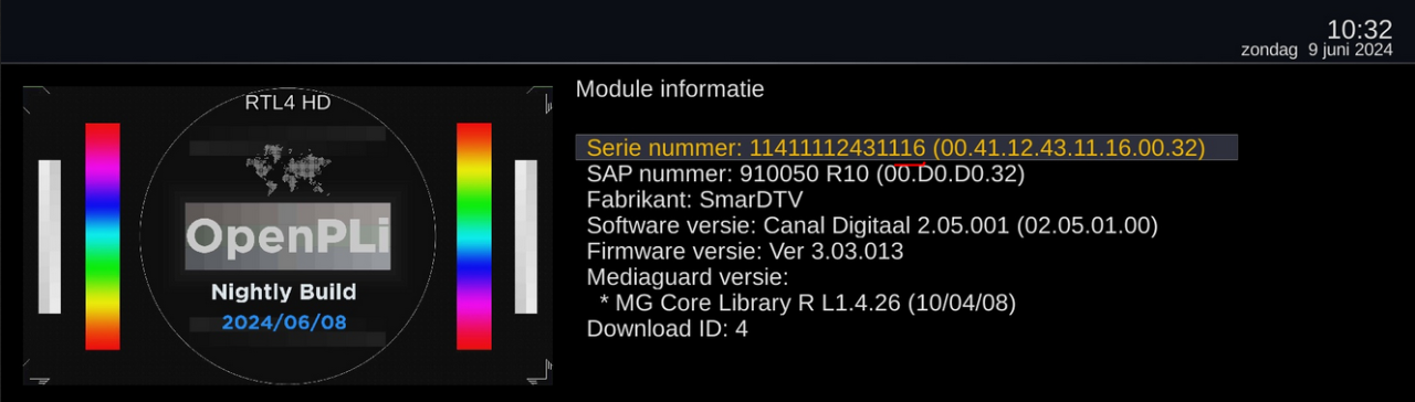

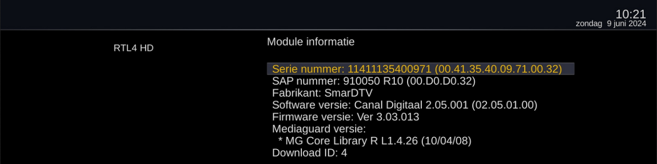

Codx Geplaatst: 7 juni 2024 Geplaatst: 7 juni 2024 Misschien is kijken welke software versie er in die oude zwarte module zit, en of dat het verschil maakt tussen wel en niet goed werken. SCHOTEL: 1,2 Mtr 50E-55W / 60cm Astra 19/23 / Airspy R2 SDR 24-1800 Mhz RECEIVERS: Dreambox 920 UHD/DM8000/800SE / VU+ Ultimo 4K Sat & Kabel & T2 / Rpi2 ADS-B FlightFeeder IPTV: KPN Glas (AoN) 1 Gbit & IPTV KPN plus+ TV box / Android 4K IPTV box / Kodi & Plex / 100+ TB Storage
John van Dreumel Geplaatst: 7 juni 2024 Geplaatst: 7 juni 2024 (aangepast) Er is destijds al bekend gemaakt dat die zwarte modules niet meer zouden werken na de grote wijziging die keer op keer uitgesteld werd. Dat het wijzigen van de FEC veroorzaakt dat die zwarte modules niet meer werken lijkt mij heel bizar. Tóch vraag ik mij af of er méér gewijzigd is. Ik heb helaas geen witte module meer liggen en een kaart heb ik sowieso al sinds jaren niet meer dus ik kan nu niets testen. 7 juni 2024 aangepast door John van Dreumel Er is zoveel te vragen dat ik het tóch eerst zelf probeer uit te zoeken. Dat is ook verrekte leerzaam. Mijn boxen zijn allemaal powered by PLi.

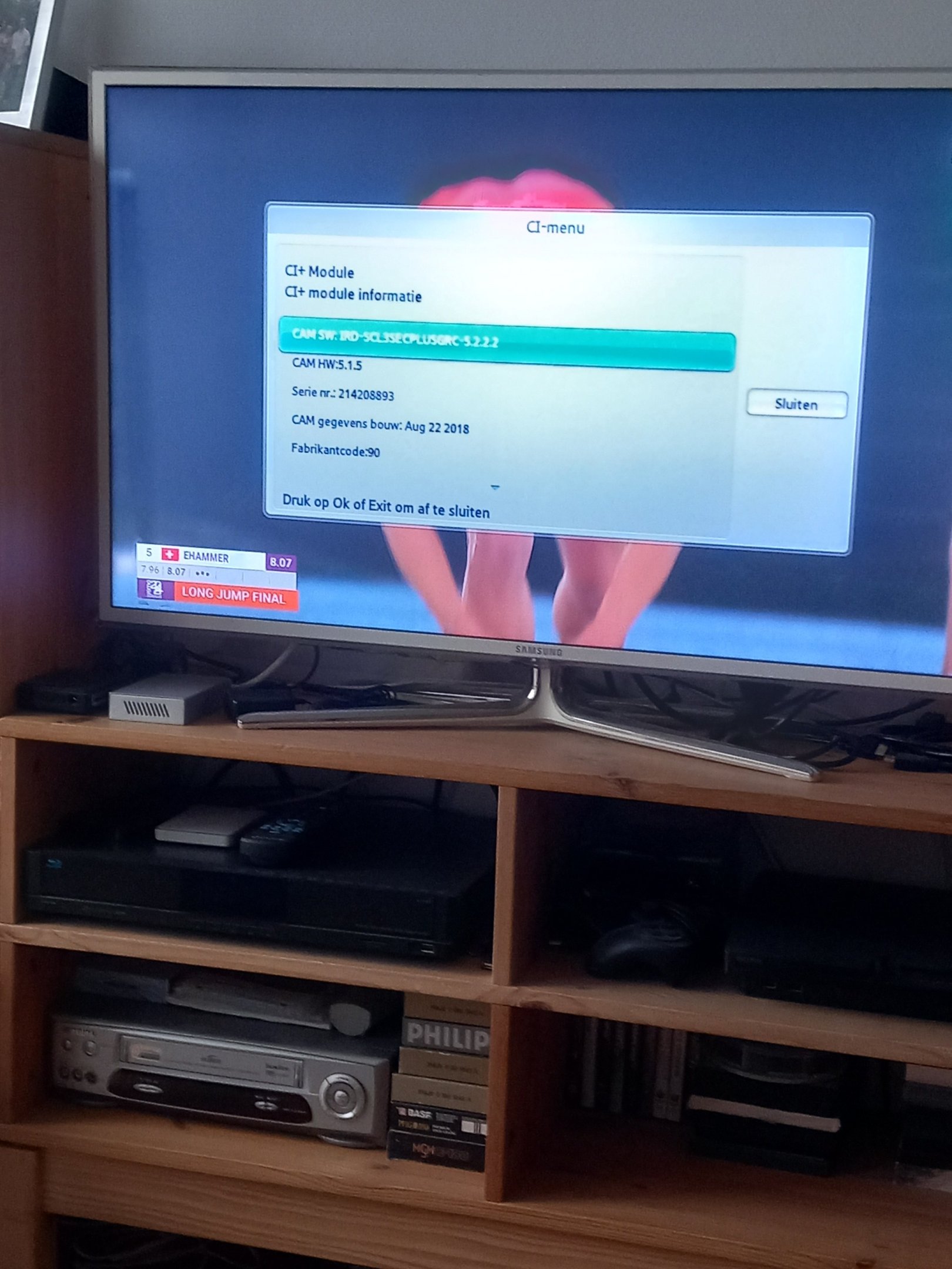

Sprietje Geplaatst: 8 juni 2024 Geplaatst: 8 juni 2024 19 uren geleden, Codx zei: Misschien is kijken welke software versie er in die oude zwarte module zit, en of dat het verschil maakt tussen wel en niet goed werken. Dat gaat helaas niet met de tv's waar ze in zitten. Die laten geen informatie zien over de CI-module en de smartcard. Ik ga ze ook niet in een losse ontvanger zetten omdat ze op de huidige tv's zijn gepaird en ze het dan misschien niet meer doen.

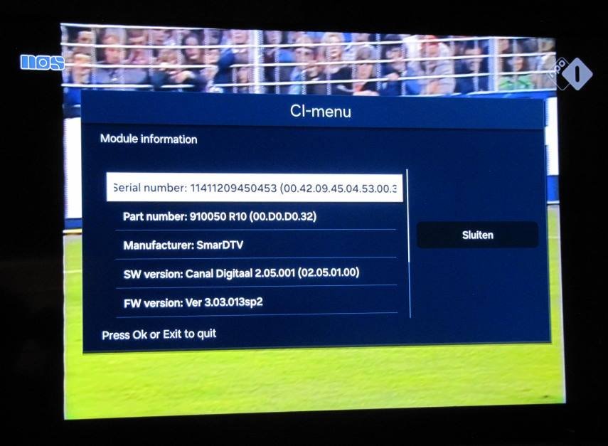

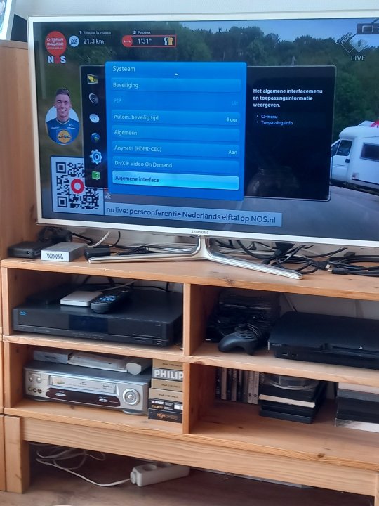

astro iris Geplaatst: 8 juni 2024 Geplaatst: 8 juni 2024 @Sprietje Wat bedoel je met " de tv's waar ze in zitten" ? In mijn LG tv kan ik de informatie over de CI-module of de smartcard wel opvragen.
wanderer Geplaatst: 8 juni 2024 Geplaatst: 8 juni 2024 (aangepast) bij samsung ook 8 juni 2024 aangepast door wanderer Samsung 40D6510WS
