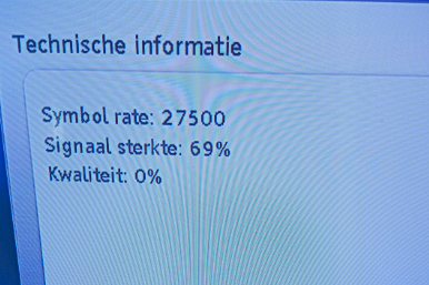

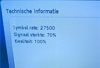

robster65 Geplaatst: 29 mei 2024 Geplaatst: 29 mei 2024 Hallo, Ik ben Rob en we hebben al jaren canal digitaal. We hebben sinds een paar maanden storingen die we niet begrijpen. Geen signaal op NPO1 en wel signaal op NPO2. Hoe kan dit? Prachtige helde hemel en al jaren vrij veld. Resetten heeft geen effect. Na een tijdje hebben we weer 100% En werkt het weer perfect.

Sprietje Geplaatst: 29 mei 2024 Geplaatst: 29 mei 2024 (aangepast) Een Symbol rate 27.500? Canal Digitaal gebruikt al jaren een Symbol rate van 29.900. Heb je de Canal Digitaal zenderlijst opnieuw ingeladen? 29 mei 2024 aangepast door Sprietje
robster65 Geplaatst: 29 mei 2024 Auteur Geplaatst: 29 mei 2024 27 minuten geleden, Sprietje zei: Een Symbol rate 27.500? Canal Digitaal gebruikt al jaren een Symbol rate van 29.900. Heb je de Canal Digitaal zenderlijst opnieuw ingeladen? Bedankt voor je meedenken. De zenderlijst wordt regelmatig bijgewerkt als we de receiver aan zetten. Wat Symbol rate inhoudt heb ik geen idee
robster65 Geplaatst: 29 mei 2024 Auteur Geplaatst: 29 mei 2024 38 minuten geleden, ceesv zei: Welkom. De ene zender heeft horizontale polarisatie, de andere verticaal. Het lijkt erop dat een deel van de lnb defect is. Ook hartelijk dank voor het meedenken. Ik ga de duo LNB vervangen. Hopelijk is dat de oplossing.

Sprietje Geplaatst: 29 mei 2024 Geplaatst: 29 mei 2024 20 minuten geleden, robster65 zei: Inderdaad heb ik op 12 Viaplay. Dan is het inderdaad de nieuwste zenderlijst met de juiste SR 29.900 en de juiste fec van 3/4. Vreemd dat er SR 27.500 wordt aangegeven. 1
minplus Geplaatst: 29 mei 2024 Geplaatst: 29 mei 2024 Dus de sat opnieuw scannen. 1 3x VU+ met Open Pli , 2 Gregorians, 1 Big bisat, 1 Oled en 2 LCD's
