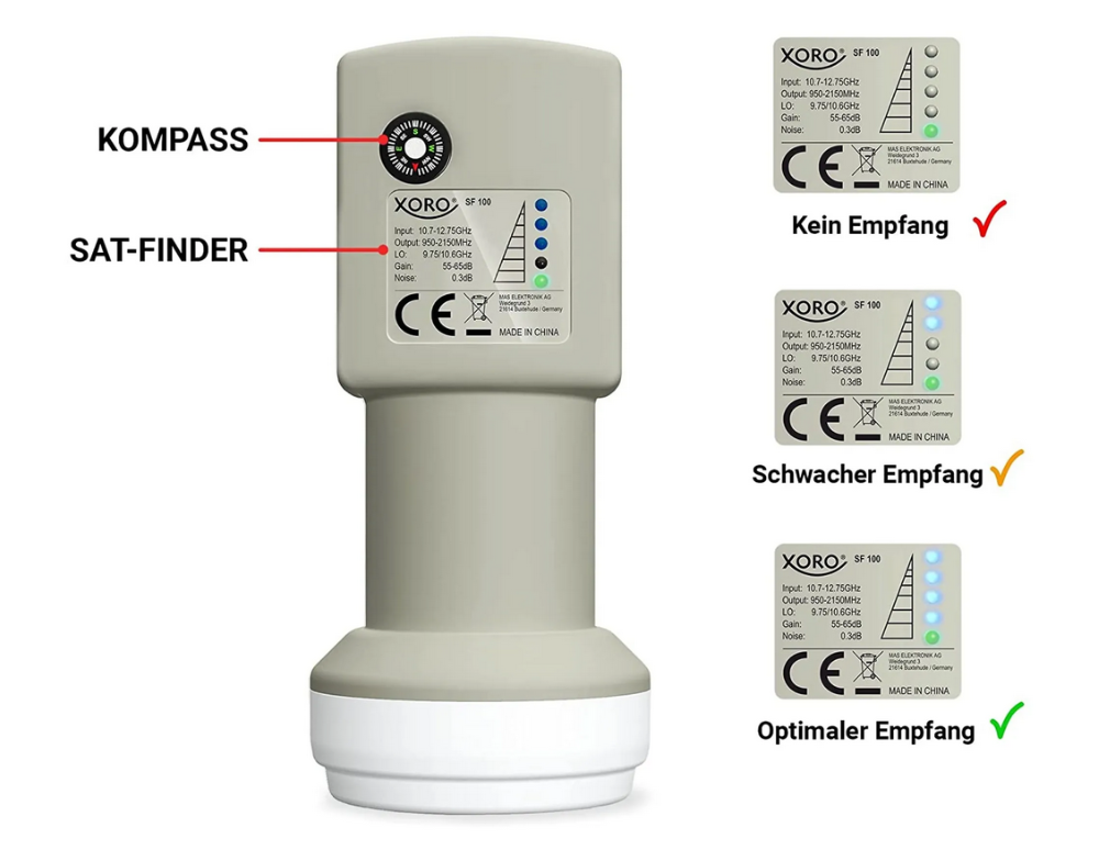

Sprietje Geplaatst: 29 mei 2024 Geplaatst: 29 mei 2024 Er bestaat een lnb met ingebouwde satfinder en kompas. Xoro SF-100 en SF-200: handige LNB's voor op reis getest in Totaal TV
Grenzgenger Geplaatst: 29 mei 2024 Auteur Geplaatst: 29 mei 2024 Die lnb heb ik gezien maar ik ben vergeten te vermelden dat het ook wel handig zou zijn als er satelliet herkenning op zit. Dit is eigenlijk de enigste eis die ik heb.

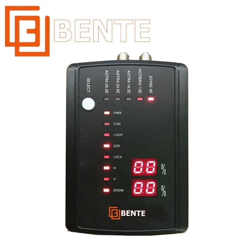

Sprietje Geplaatst: 30 mei 2024 Geplaatst: 30 mei 2024 Een goedkope satfinder die ook aangeeft welke satelliet je ontvangt is de Bente. Hij kost slechts €89,- en is geschikt voor een enkele lnb, niet voor een duo-lnb. Ik zou wel eisen dat hij een update heeft gehad zodat hij de Astra 23,5 kan vinden met de nieuwe fec 3/4 transponders. Voor de verkoper denk ik een fluitje van een cent, voor een gebruiker misschien een groot probleem.
