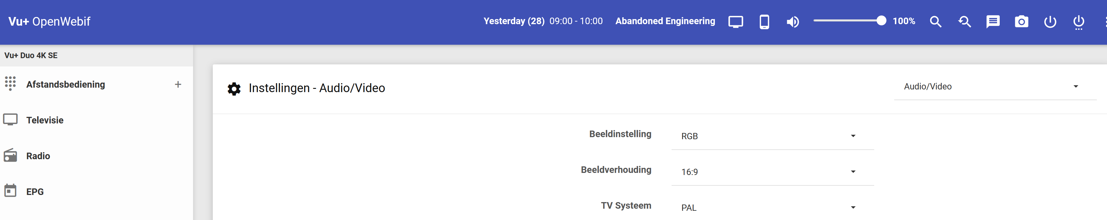

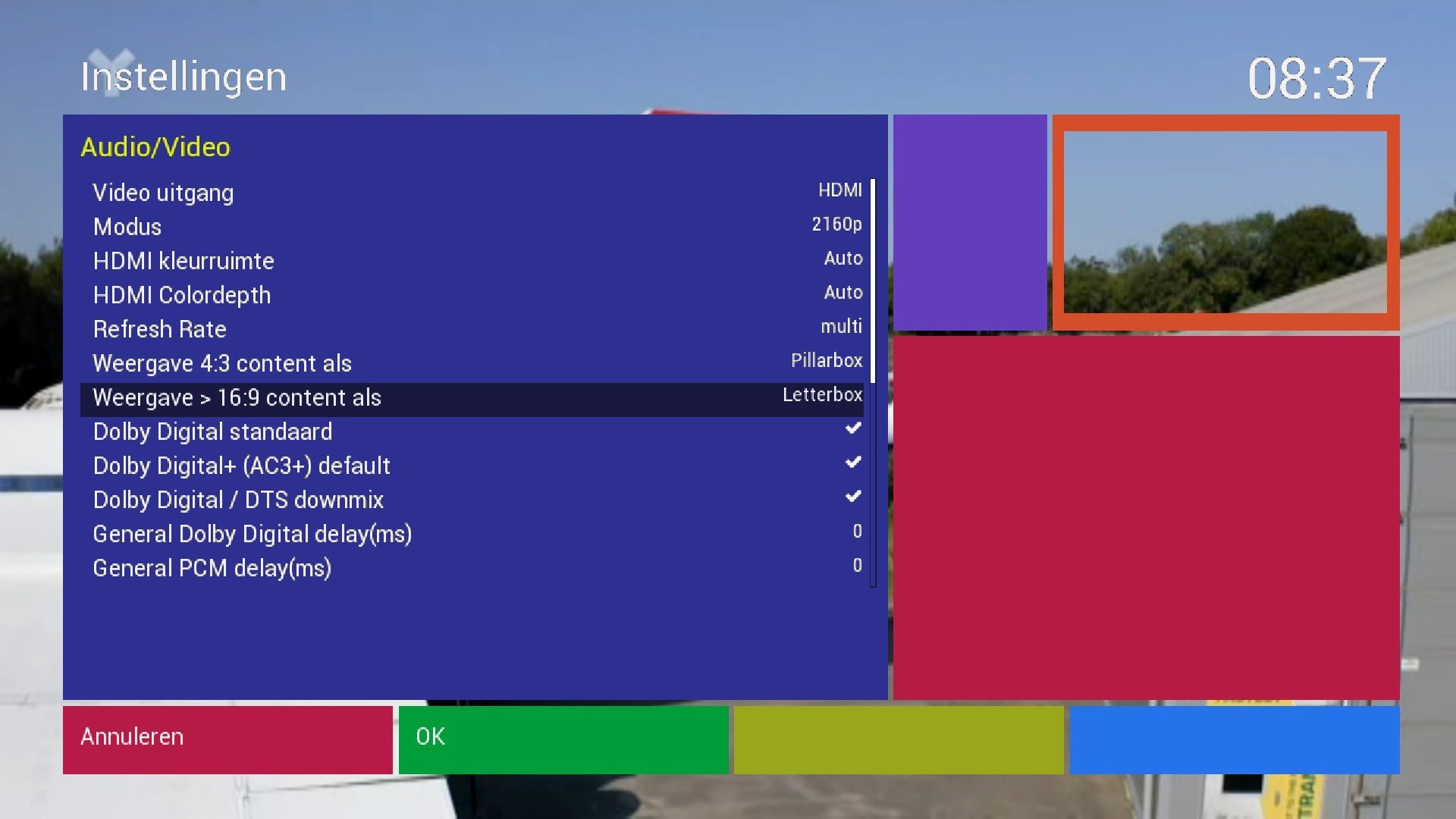

FGH77 Geplaatst: 10 juni 2024 Auteur Geplaatst: 10 juni 2024 (aangepast) Ik heb exact dezelfde instellingen staan, behalve de Modus en de eerste 2 Dolby Digital settings 10 juni 2024 aangepast door FGH77
Moderator ceesv Geplaatst: 10 juni 2024 Moderator Geplaatst: 10 juni 2024 Dan veronderstel ik dat het probleem in je tv instelling zit. Gaat niet bestaat niet! 65" 4-K OLED, Vu+ Duo 4K SE BT, Vu+ Solo 4K, Rebox-8500, Rebox-8000, Wavefrontier T-90, Satlook Digital NIT, Megasat HD5 Combo Gebruik je een advertentie blocker? Maak dan een uitzondering voor onze website. Zonder advertentie (inkomsten) kan deze site niet voortbestaan.
FGH77 Geplaatst: 10 juni 2024 Auteur Geplaatst: 10 juni 2024 Dan zou ik niet weten of ik het kan oplossen, want sommige opties staan in grijs en zijn niet te veranderen
Moderator ceesv Geplaatst: 10 juni 2024 Moderator Geplaatst: 10 juni 2024 Die zullen vermoedelijk actief worden wanneer je ander keuzen verandert. Even spelen met de settings! Gaat niet bestaat niet! 65" 4-K OLED, Vu+ Duo 4K SE BT, Vu+ Solo 4K, Rebox-8500, Rebox-8000, Wavefrontier T-90, Satlook Digital NIT, Megasat HD5 Combo Gebruik je een advertentie blocker? Maak dan een uitzondering voor onze website. Zonder advertentie (inkomsten) kan deze site niet voortbestaan.

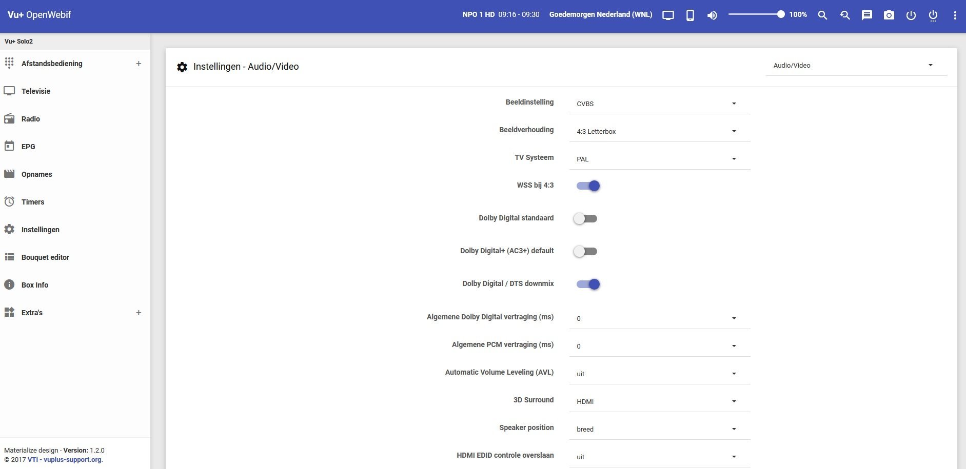

Moderator ceesv Geplaatst: 10 juni 2024 Moderator Geplaatst: 10 juni 2024 En hoe staan de settings in de webif? Je zou kunnen proberen VTi opnieuw te flashen. Gaat niet bestaat niet! 65" 4-K OLED, Vu+ Duo 4K SE BT, Vu+ Solo 4K, Rebox-8500, Rebox-8000, Wavefrontier T-90, Satlook Digital NIT, Megasat HD5 Combo Gebruik je een advertentie blocker? Maak dan een uitzondering voor onze website. Zonder advertentie (inkomsten) kan deze site niet voortbestaan.

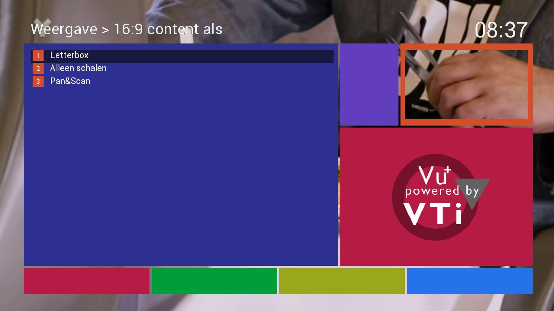

FGH77 Geplaatst: 10 juni 2024 Auteur Geplaatst: 10 juni 2024 (aangepast) Ik probeer ook de hele tijd op de Zoom knop te drukken, maar die doet helemaal niets! 10 juni 2024 aangepast door FGH77
