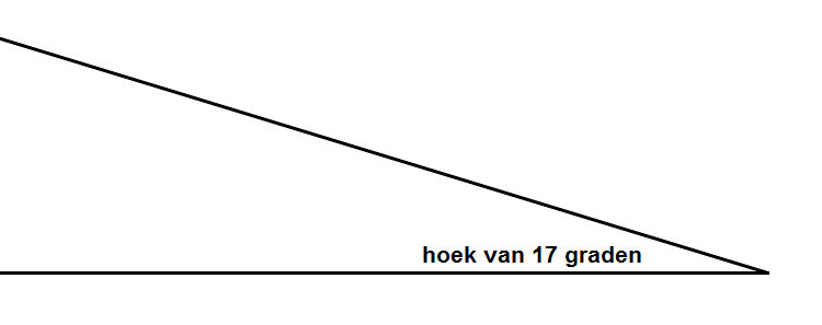

Sprietje Geplaatst: 10 juni 2024 Geplaatst: 10 juni 2024 (aangepast) Beste Toyota Met de 13e, 19,2e en 23,5e moet de 19,2e in het midden staan. Om er voor te zorgen dat de lnb's zo weinig mogelijk uit het midden geplaatst worden, adviseer ik je om de Hotbird 13 aan de ene zijde van de lnb-arm te plaatsen en de Astra 19,2 en 23,5 aan de andere zijde. Stel eerst de arm in op de juiste schuinte. Dat is daar 8,6 graden schuin, zie bijgevoegde hoek van 9° of meet het met de waterpasfuctie van je telefoon. De Hotbird staat het laagste aan de hemel, de rail moet aan de Hotbirdzijde dus het hoogste staan. Hotbirdzijde van de rail is dus de oostzijde. Begin met de Astra 19,2 en monteer de lnb-houder zo dat de lnb zoveel mogelijk boven de lnb-arm komt te staan. De afstanden van de lnb's moeten op een Triax 100 als volgt worden afgesteld; - tussen de Astra 19,2 en Hotbird 13 is 81mm - tussen de Astra 19,2 en Astra 23,5 is 56mm d.w.z. gemeten aan de voorzijde van de lnb van kuiltje tot kuiltje in de kap. - stel de elevatie van de schotel in op 48,4 graden - draai de schotel naar de Astra 19,2-positie. - stel nu de draairichting en de elevatie nog iets bij totdat je maximale signaalkwaliteit hebt. Let op: Stel de de diseqc-volgorde op de ontvanger hetzelfde in als dat de lnb's op de diseqc-switch zijn aangesloten. Stel de skew van de lnb's als volgt af: - Hotbird 13 op +17° - Astra 19,2 op + 9° - Astra 23,5 op + 3° d.w.z. als je achter tegen de lnbs aan kijkt, tegen de wijzers van de klok ingedraaid t.o.v. verticaal. 10 juni 2024 aangepast door Sprietje woord toegevoegd
