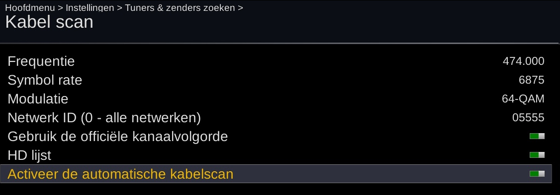

Doorgaans gebruikt men daarvoor de fastscan optie.
Die kan of op automatisch of op handbediening staan.
Ik vermoed de onderste optie bij Kabelscan 'Activeer de automatische kabelscan' ?
