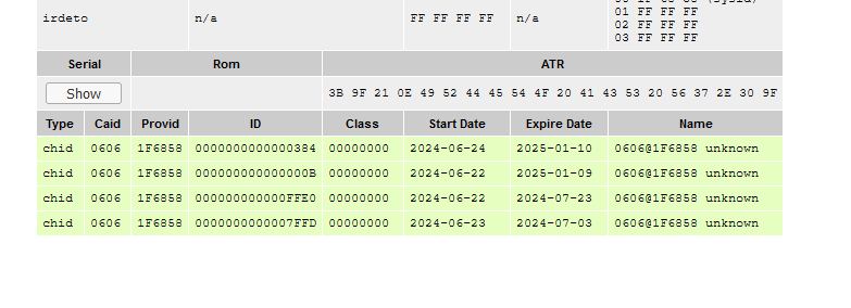

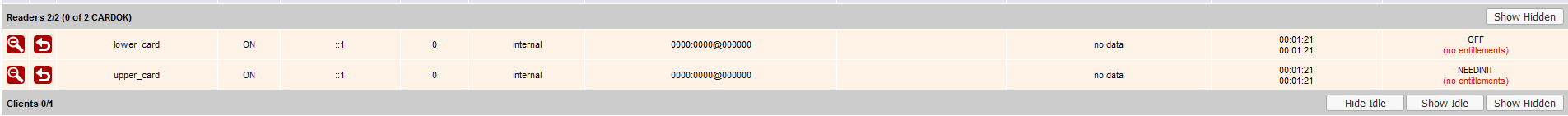

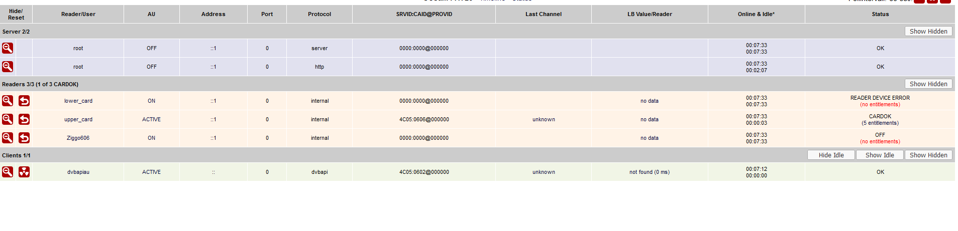

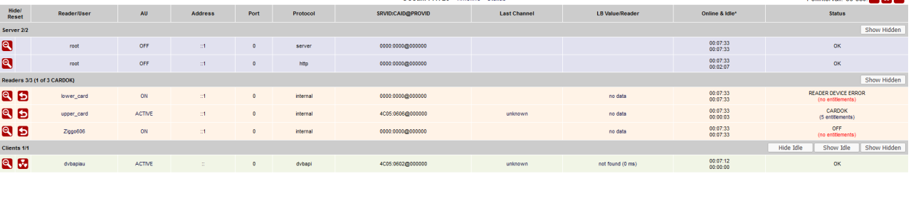

Werkt helaas nog niet. Heb wel weer wat info bijgevoegd. Ook de kaart in een ander slot gedaan, maar werkt ook niet.
