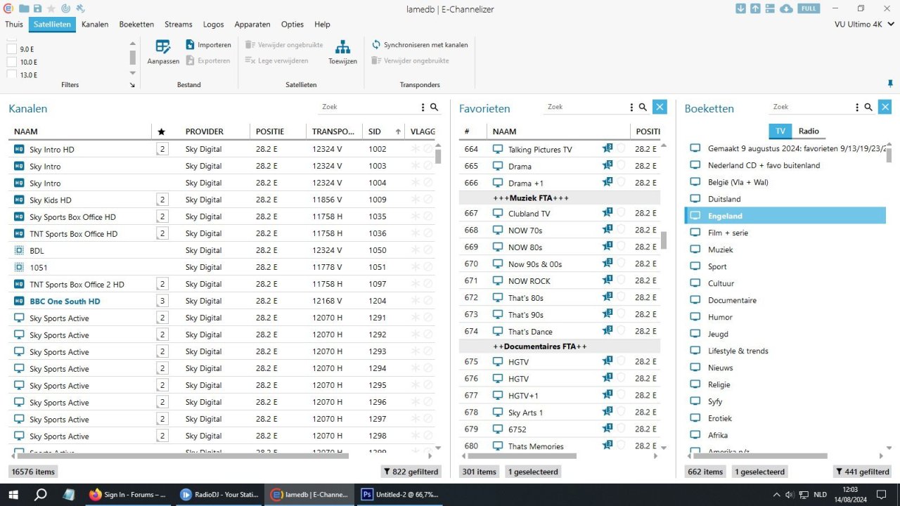

BrunoVP Geplaatst: 5 augustus 2024 Geplaatst: 5 augustus 2024 Deze ambetanterik is weer eens terug. Excuses hiervoor. Ik stuit nu op enorme dilemma's. Ik heb al een "lamedb". Alhoewel niet alle eventuele bruikbare sats er zichtbaar zijn. Geeft niet. Dan de keuze. Waar begin ik aan? Wat wens ik eigenlijk? Ben er uit. Music. Dankzij de surround hoeft de tv zelfs niet aan te staan. OK. Inladen in de VU+. Gelukt. Mooi. Nu nog enkel de FTA's er uit filteren. Ik zie niet per direct die mogelijkheid in DreamSet. Maar het ergste nu. Rotor beweegt niet meer. Of ergens dan toch wel. Maar enkel in het menu van de VU+. Is niet de bedoeling. Blijf er nu met mijn pollen af. Van heel het systeem. De goesting is er een beetje uit nu.

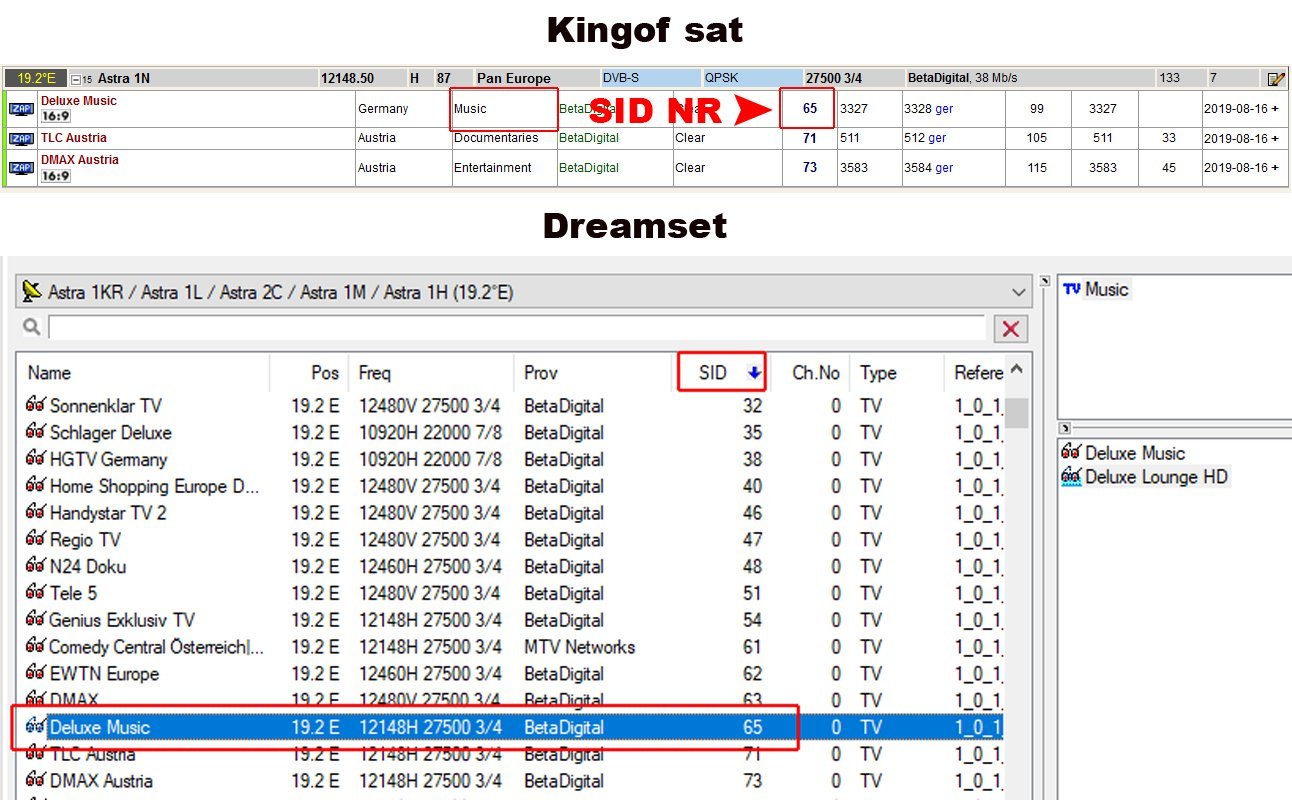

mebo870 Geplaatst: 5 augustus 2024 Geplaatst: 5 augustus 2024 (aangepast) Toch niks moeilijks aan. Kies bij Kingofsat een satelliet, bijvoorbeeld Astra 19,2 klik bovenaan “free to air channels only”, vervolgens op sorted by: SID, Alle FTA zenders worden nu opgeroepen oplopend op SID nr, Als voorbeeld nemen we Deluxe Music die heeft SID nr 65 DREAMSET: Open je zenderlijst in Dreamset. Maak een boeket aan met als naam “Music” Selecteer Astra 19,2 Zoek SID nr 65 op (Deluxe Music) en sleep de zender naar je boeket “music” 5 augustus 2024 aangepast door mebo870 The key to happiness. Stay away from idiots
BrunoVP Geplaatst: 8 augustus 2024 Auteur Geplaatst: 8 augustus 2024 Op 5-8-2024 om 17:28, mebo870 zei: Toch niks moeilijks aan. Kies bij Kingofsat een satelliet, bijvoorbeeld Astra 19,2 klik bovenaan “free to air channels only”, vervolgens op sorted by: SID, Alle FTA zenders worden nu opgeroepen oplopend op SID nr, Als voorbeeld nemen we Deluxe Music die heeft SID nr 65 DREAMSET: Open je zenderlijst in Dreamset. Maak een boeket aan met als naam “Music” Selecteer Astra 19,2 Zoek SID nr 65 op (Deluxe Music) en sleep de zender naar je boeket “music” Ben er aan begonnen. Of dan toch een poging. KingofSat heb ik onder knie hoe te gebruiken. In dreamset pas ik hetzelfde toe. Sorteren op SID. Toch handig als je 3 monitors hebt. Maar dan. Dreamset geeft de SID in Hexadecimale vorm weer. Best verwarrend. Heb nu als test er een 4tal geslecteerd. En in de VU+ geschreven. Maar na meer dan een uur is deze nog steeds bezig die settings weg te schrijven. Dit is toch niet normaal? En ik durf geen verdere actie te ondernemen.
