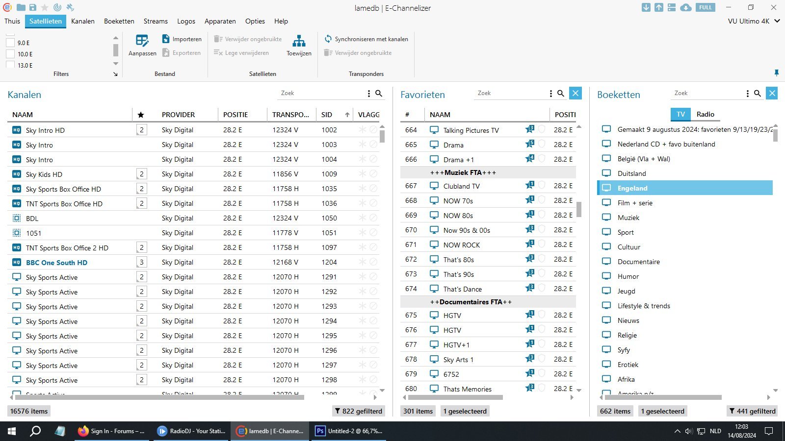

mebo870 Geplaatst: 14 augustus 2024 Geplaatst: 14 augustus 2024 Persoonlijk vind ik die draaibare zenderlijsten die op internet circuleren teveel ballast hebben, die worden onderverdeeld in documentaires, entertainment, koken, reizen, films, series, nieuws, sport, erotiek, per land enz.. m.a.w. een kat vind haar eigen jongen daarin niet meer terug. Ik heb hier een lijst voor mij waarin 667 zulke boeketen staan, met alle respect voor degene die dit samenstelt, is dit echt allemaal nodig? Een zenderlijst moet simpel in elkaar zitten, wanneer men kijkt via een smartcard, liefst per provider ingedeeld. In uw geval moet het per satelliet, om te vermijden dat je schotel constant gaat draaien. Een lijst die 100% voldoet aan uw wensen ga je nooit vinden en al zeker niet als het enkel om FTA zenders gaat. Zelf maken is dus de boodschap en vooral goed nadenken hoe wil ik de structuur daarvan zien. Wat je nu wel kan doen, is zo'n recente draaibare zenderlijst downloaden, je gooit alle boeketen eruit, dan heb je een recente gescande “lamedb” (database) waarvan je weet dat alles werkt. En dan per satelliet een boeket aanmaken met enkel FTA zenders, die je opzoekt met kingofsat. Daarin kan je dan onderverdelingen in maken. Zoals bij de Astra 28,2, waar toch behoorlijk wat FTA zenders op zitten, groeperen volgens inhoud. Bijvoorbeeld “Muziek” en daaronder zie je dan al je muziek zenders staan. Dan weet je Clubland TV. Ha, die zit op Astra 28,2 en staat daar onder Muziek FTA. Dat gaat snel, boeketen openen selecteren van Astra 28,2 en daarin gaan scrollen naar Muziek FTA. Nu is dat allemaal nog nieuw, na een poos zal je bepaalde satellieten gaan negeren, omdat alles gecodeerd is of er gewoon troep op zit waar je niks aan hebt. The key to happiness. Stay away from idiots
jeevanhoof Geplaatst: 14 augustus 2024 Geplaatst: 14 augustus 2024 de meeste lijsten zijn toch mooi onderverdeeld in boeketten. De eerste bij mij is TVV met enkel de zenders die ik kan bekijken. Op de tweede plaats staat canal digitaal om af en toe eens te kijken wat er op de Nederlandse tv is ( bij wat interessants kan ik een stream starten ) Dan de Duitse-,de Engelse- en de muziekzenders. De extra onderverdeling om te zeggen dat het FTA, documentaire.... zenders zijn gooi ik er wel uit in de boeketten die ik gebruik De andere boeketten staan er wel in maar bekijk ik niet of nauwelijks. Je hebt er ook geen last van. En je kan ze er altijd nog uitgooien. mvg dreambox two , BigBisat met Smart Titanium, Alps, en 2 X Inverto Black Ultra VU+ solo2 met defecte tuners
bellejt Geplaatst: 14 augustus 2024 Geplaatst: 14 augustus 2024 hier ook netjes boeketten per land en genre en enkel FTA (of streampje) .De gecodeerde hoeven niet want hier toch 95% engelsen Groetjes,salutations,greetings. 1 x Gibertini 1,10 vast 3 sats + 1 x Triax 88 cm rotor + Triax fixed 5W Vu + Duo4K SE sat tuner 4 X DVB-S2X en 1 x turbo DVB-C + OpenVix + idem dual tuner and vu duo2 fallback tuner Octagon SF8008 4K Openvix (via ethernetconnectie/WIFI fallbacktuner)
BrunoVP Geplaatst: 14 augustus 2024 Auteur Geplaatst: 14 augustus 2024 15 minuten geleden, mebo870 zei: Persoonlijk vind ik die draaibare zenderlijsten die op internet circuleren teveel ballast hebben, die worden onderverdeeld in documentaires, entertainment, koken, reizen, films, series, nieuws, sport, erotiek, per land enz.. m.a.w. een kat vind haar eigen jongen daarin niet meer terug. Ik heb hier een lijst voor mij waarin 667 zulke boeketen staan, met alle respect voor degene die dit samenstelt, is dit echt allemaal nodig? Een zenderlijst moet simpel in elkaar zitten, wanneer men kijkt via een smartcard, liefst per provider ingedeeld. In uw geval moet het per satelliet, om te vermijden dat je schotel constant gaat draaien. Een lijst die 100% voldoet aan uw wensen ga je nooit vinden en al zeker niet als het enkel om FTA zenders gaat. Zelf maken is dus de boodschap en vooral goed nadenken hoe wil ik de structuur daarvan zien. Wat je nu wel kan doen, is zo'n recente draaibare zenderlijst downloaden, je gooit alle boeketen eruit, dan heb je een recente gescande “lamedb” (database) waarvan je weet dat alles werkt. En dan per satelliet een boeket aanmaken met enkel FTA zenders, die je opzoekt met kingofsat. Daarin kan je dan onderverdelingen in maken. Zoals bij de Astra 28,2, waar toch behoorlijk wat FTA zenders op zitten, groeperen volgens inhoud. Bijvoorbeeld “Muziek” en daaronder zie je dan al je muziek zenders staan. Dan weet je Clubland TV. Ha, die zit op Astra 28,2 en staat daar onder Muziek FTA. Dat gaat snel, boeketen openen selecteren van Astra 28,2 en daarin gaan scrollen naar Muziek FTA. Nu is dat allemaal nog nieuw, na een poos zal je bepaalde satellieten gaan negeren, omdat alles gecodeerd is of er gewoon troep op zit waar je niks aan hebt. Jij bent een man naar mijn hart. Toch 1 iemand die ergens mijn frustratie wilt begrijpen. Boeketten volgens Satelliet indelen was mij ook als ergens opgekomen om te gebruiken. Volgens een ruwe berekening zou ik in staat moeten zijn om net geen 100 satellieten te kunnen ontvangen. En ik zal de laatste zijn om te willen beweren dat deze allemaal bruikbaar zijn. Voorlopig behelp ik mij met DreamSet. Maar dan kom ik tot de volgende vaststelling. Je weet wel. Nieuw > en dan de bijhorende rest. Starten met de keuze van de ontvangen satellieten. Vinkje aan of uit. Toch simpel nietwaar? En nu komt de aap uit de mouw. 70 mogelijke keuzes. Waarvan er 33 bij zijn die niks opbrengen. Geen TV of Radio. Waarom staan die 33 dan eigenlijk in die lijst? Nu ja die lijst is ook al bejaard. Dus nu op zoek naar een betere editor die die onhebbelijkheden niet heeft. En Sorry google is hierin niet echt mijn beste vriend.
