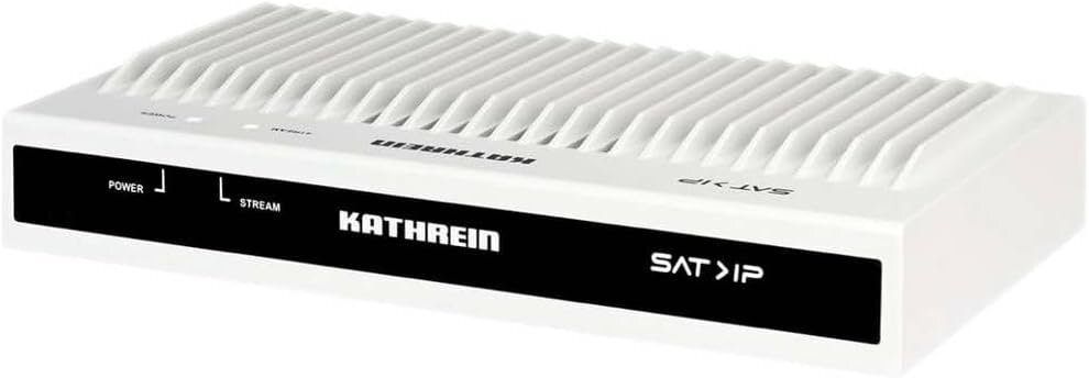

RaveMaus Geplaatst: 23 juni 2025 Auteur Geplaatst: 23 juni 2025 Als ik de tv zijn kanaalinstellingen in beeld breng kan ik kiezen uit DVB-T-C-S(2), analoog en Sat->ip. Klik ik die laatste nu aan gaat hij scannen naar een sat->ip server op mijn thuisnetwerk. Ondanks de Vu+ standby staat vindt de tv niks. Nu was m'n vermoeden dat je (afgezien van de mogelijkheden die de Vu+ op dat vlak biedt) iets nodig had zoals volgend apparaatje: Of heb ik het echt volledig fout? VU+Duo4K op Loewe Stellar 65DR+ OLED UHD HDR tv, Raspberry Pi3 + Apple TV HD in bureau op Loewe Individual 46, Apple TV 4K op slaapkamer icm Loewe Reference

Moderator ceesv Geplaatst: 23 juni 2025 Moderator Geplaatst: 23 juni 2025 Die doet hetzelfde al je Vu+, maar dan voor maximaal 8 FTA ongecodeerde tv kanalen. Gaat niet bestaat niet! 65" 4-K OLED, Vu+ Duo 4K SE BT, Vu+ Solo 4K, Rebox-8500, Rebox-8000, Wavefrontier T-90, Satlook Digital NIT, Megasat HD5 Combo Gebruik je een advertentie blocker? Maak dan een uitzondering voor onze website. Zonder advertentie (inkomsten) kan deze site niet voortbestaan.

RaveMaus Geplaatst: 28 juni 2025 Auteur Geplaatst: 28 juni 2025 Op 23-6-2025 om 21:01, moonchild zei: Hij bedoeld het officiele @The SAT>IP protocol is standardized as CENELEC EN50585@ van SES En hoogstwaarschijnlijk zal de tv werken met dat systeem. Ik heb dat nog niet met OpenATV geprobeerd. Er staat nog ergens een oude Vu+ Uno stof te happen. Zal dat eens testen of die nog met OpenATV kan werken en dan die SATPI erop zetten. Maar het lijkt me duidelijk: een Vu+ zal niet kunnen wat die Kathrein kan. VU+Duo4K op Loewe Stellar 65DR+ OLED UHD HDR tv, Raspberry Pi3 + Apple TV HD in bureau op Loewe Individual 46, Apple TV 4K op slaapkamer icm Loewe Reference
