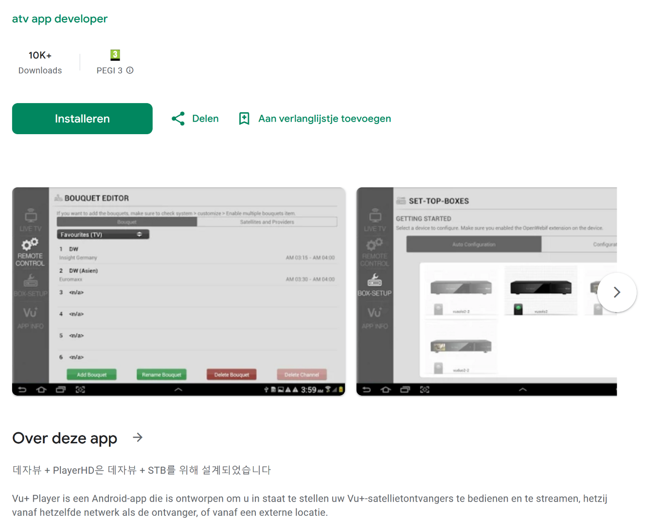

Moderator ceesv Geplaatst: 20 juni 2025 Moderator Geplaatst: 20 juni 2025 Rond het huis kijk ik via ip naar mijn Vu+ satelliet ontvanger. Op het tablet gebruik ik de Vu+playerHD. Of dat is wat jij verstaat onder echte sat-ip toepassing? Gaat niet bestaat niet! 65" 4-K OLED, Vu+ Duo 4K SE BT, Vu+ Solo 4K, Rebox-8500, Rebox-8000, Wavefrontier T-90, Satlook Digital NIT, Megasat HD5 Combo Gebruik je een advertentie blocker? Maak dan een uitzondering voor onze website. Zonder advertentie (inkomsten) kan deze site niet voortbestaan.

Moderator ceesv Geplaatst: 22 juni 2025 Moderator Geplaatst: 22 juni 2025 24 minuten geleden, RaveMaus zei: Wat ik versta onder Sat->IP is dat een apparaat waar de schotelantenne op aangesloten is, de signalen van de schotel omzet naar signalen die mijn thuisnetwerk kunnen passeren en in dat thuisnetwerk door een compatibele cliënt kunnen ontvangen worden. Dat werkt op mijn Vu+ prima. Ik heb daarvoor niets extra hoeven te installeren. Ik kijk met de VU+player HD app op mijn netwerk apparaten. Gaat niet bestaat niet! 65" 4-K OLED, Vu+ Duo 4K SE BT, Vu+ Solo 4K, Rebox-8500, Rebox-8000, Wavefrontier T-90, Satlook Digital NIT, Megasat HD5 Combo Gebruik je een advertentie blocker? Maak dan een uitzondering voor onze website. Zonder advertentie (inkomsten) kan deze site niet voortbestaan.
