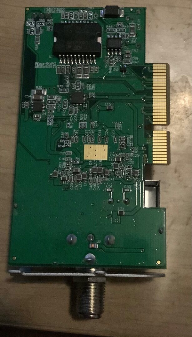

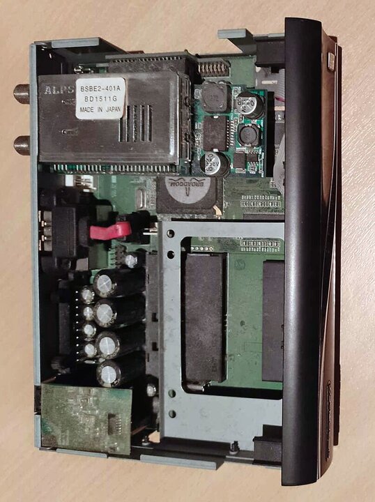

DM800 Tuner REV M DVB-S2 ALPS of een andere versie hier voor de dreambox 800 pvr
dit is een satelliet tuner
en wat mag het kosten ?WhatsAppImage2024-01-28at10_29_10.thumb.jpeg.d0843634f184b758e139aef37896720a.jpeg

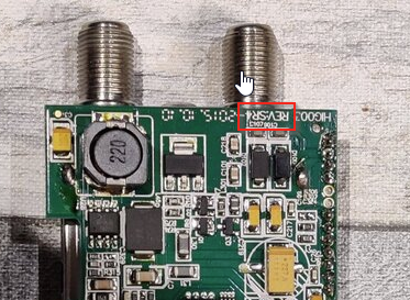

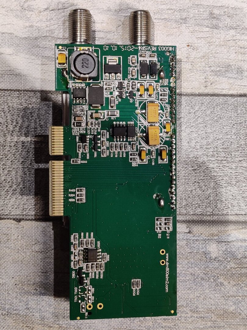

Volgens mijn gegevens is dit een ‘clone’ tuner. De originele heeft nooit een ‘loop-trough’ gehad. Deze tuner is veel voorkomend in de Sunray-SR4 clones.

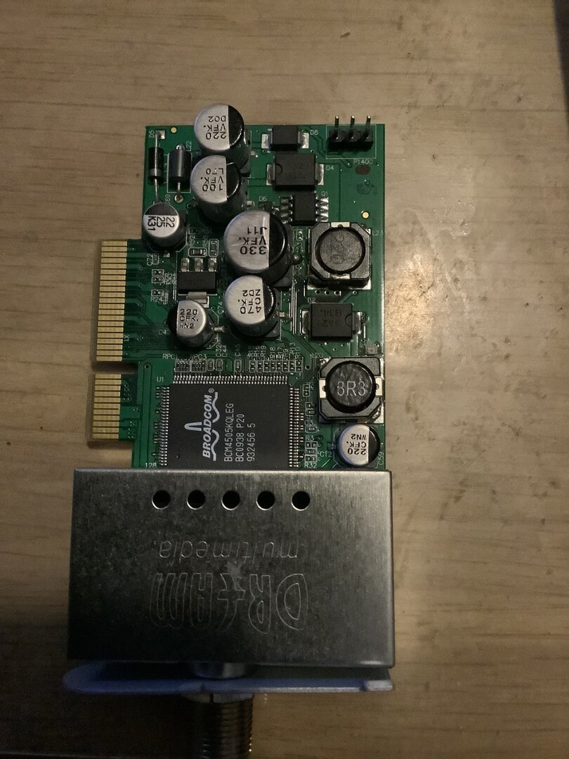

Ik heb nog een originele in mijn onderdelen kast gevonden… Een BCM4505….
Tip: juist bij clones geeft een originele image de fout dat de tuner niet wordt gevonden!! M.a.w. je tuner hoeft dus niet fysiek stuk te zijn…
1 uur terug, Mimisiku zei:
Het betreft hier een DM800 (niet SE)

1 uur geleden, Mimisiku zei:

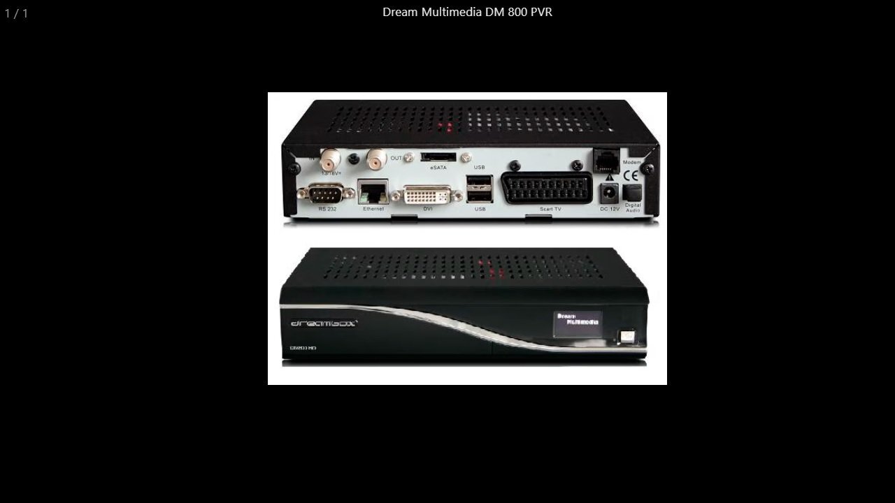

zo is een dreambox 800pvr

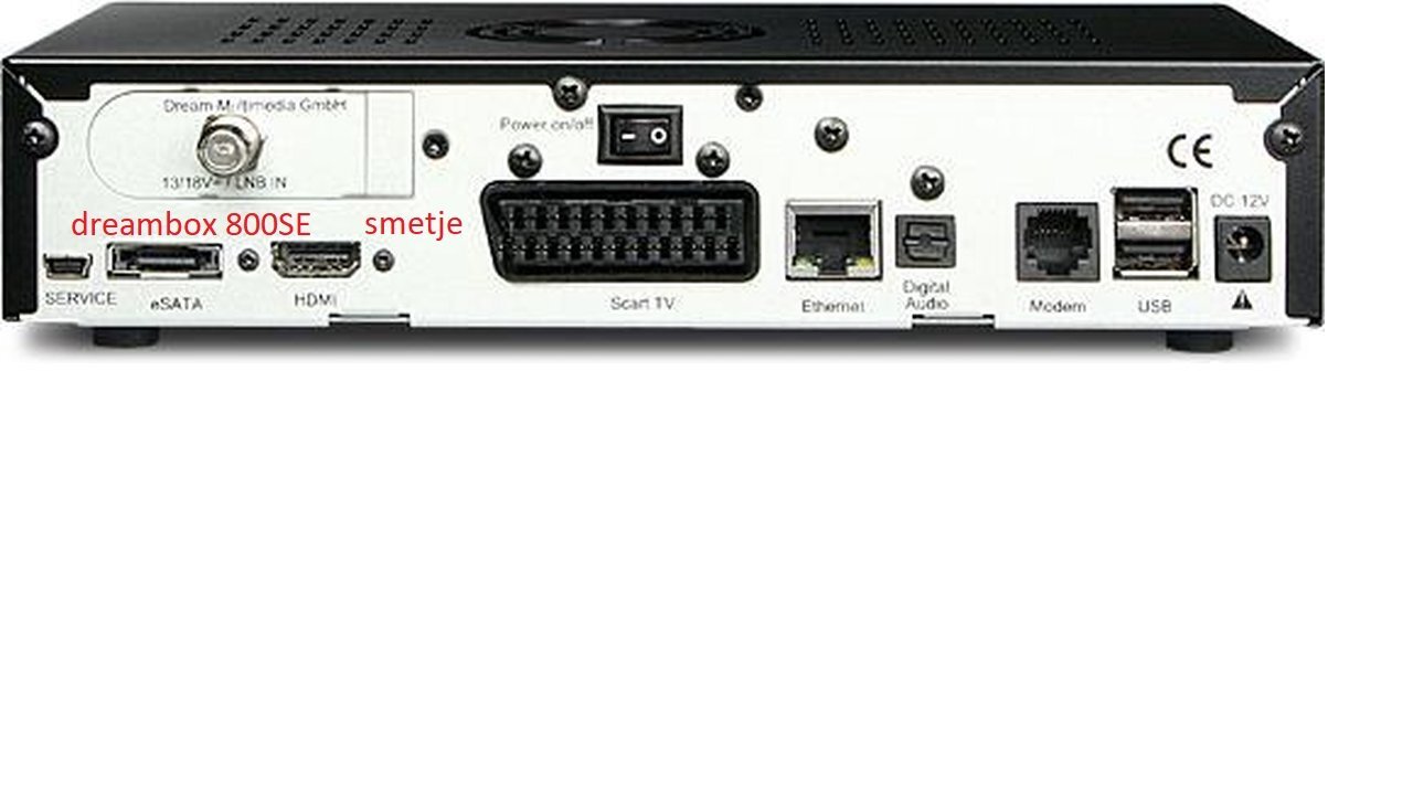

en dit is een dreambox 800SE

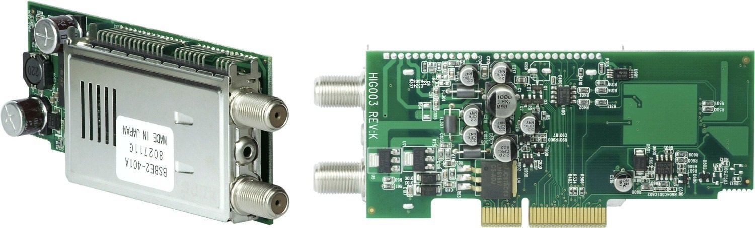

  • ✔ Compatibel: voor 800-HD se v1 v2, 820-HD, 7020-HD, 7080-HD, DM-8000, dm800-v2.
  • ✔ HDTV-tuner: voor de ontvangst van digitale HDTV TV en radioprogramma's via de satelliet.
  • ✔ Plug-and-play: eenvoudige installatie door Plug & Play; apparaat uitschakelen, eenvoudig vervangen en opnieuw starten.
  • ✔ Belangrijk: (niet geschikt voor de Dreambox DM800 HD PVR (eerste versie met 300 MHz processor).

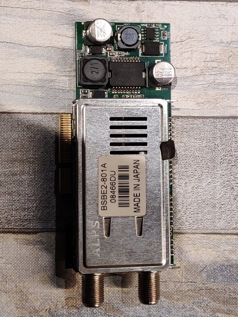

10 uren geleden, Mimisiku zei:
Dat blijkt wel uit deze opdruk:

2 uren geleden, Mojo zei:
tja die hebben ze misschien ook al eens vervangen in dit toestel
Db. 900UHD 2X.   4x twin lnb 1x bosat 1.50m .Dreambox 7020hd v2 . Dreambox 800 Db 8000 1x.  Db 800se
9 minuten geleden, smetje limb.BE zei:
En dat kan nu dus het probleem zijn zoals opgemerkt door Mimisiku

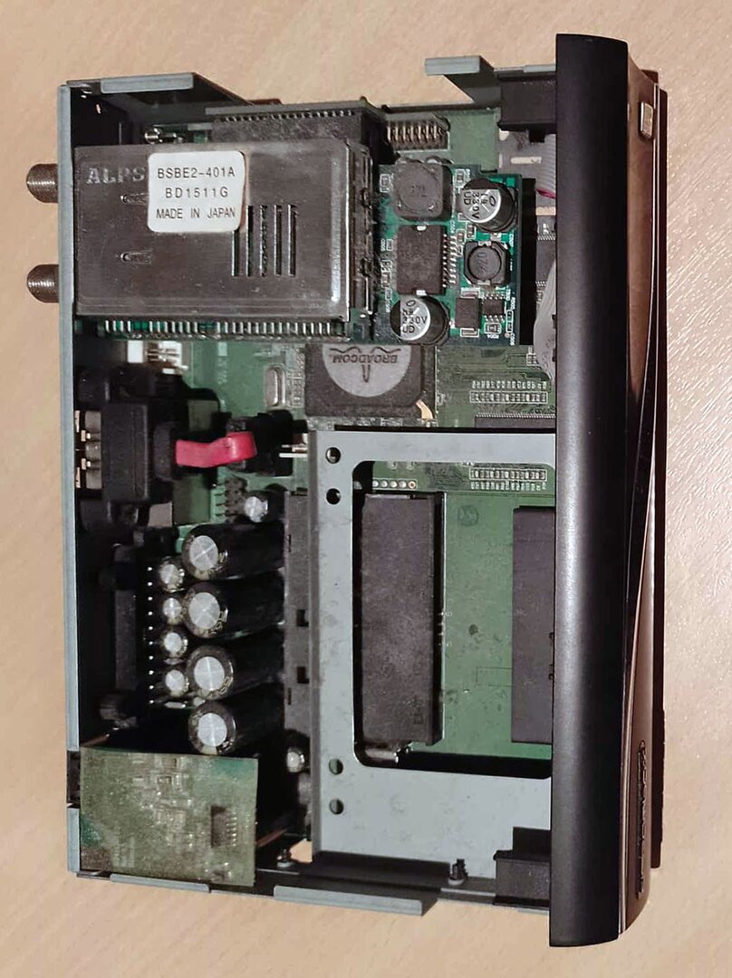

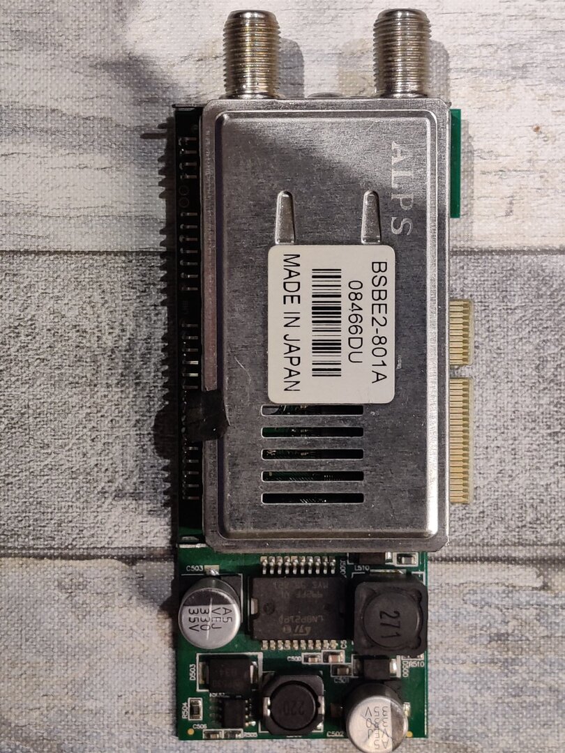

Heb nog twee dm800's , beiden zijn originele. Even getest.
Eén werkt nog prima met Openpli . Zit een BSBE2 tuner op. Heb een nieuwe fastscan gedaan (TVV & CD) en alles wat geupdated.
De andere heb ik eens willen updaten met een nieuwe image maar deze was voor een clone exemplaar vandaar het bekend "error" bericht in het opstartscherm.Ik heb ooit jaren geleden geprobeerd met dreamup om terug een originele image te flashen maar zonder resultaat , ga er niet meer aan prutsen deze mag weg.De tuner BSBE 2 - 401A is wel nog ok , kan dus nog gebruikt worden.
Indien interesse laat maar weten.

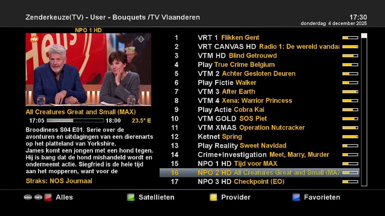

de dode dream  kan je nog terug tot leven brengen
en wat staat er juist op het scherm no ca ?
