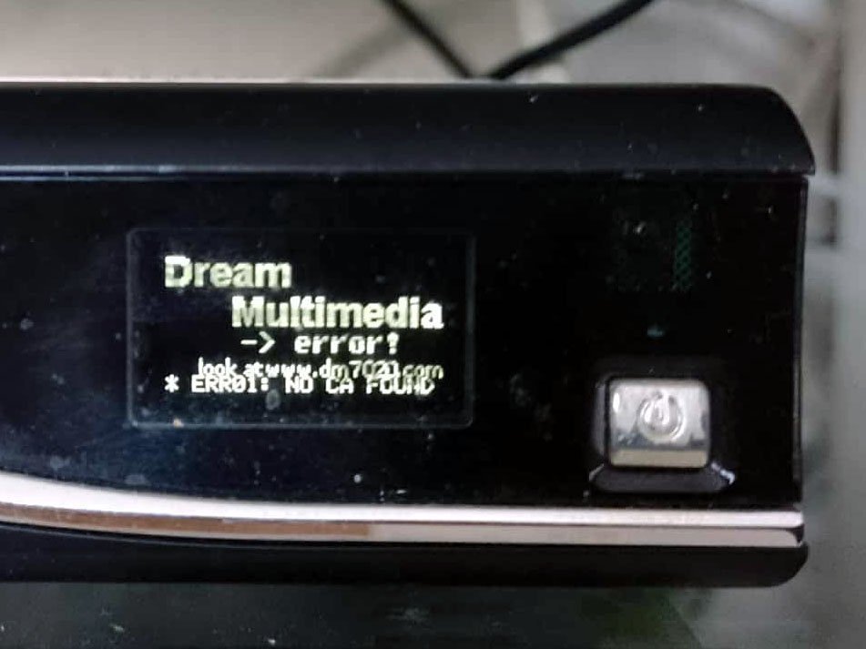

en wat staat er juist op het scherm no ca ?
Als ik aansluit krijg ik na twee seconden dit.
Verder niets meer...

Dat is prima op te lossen.
Als het een originele box is gewoon met DreamUp een origineel image Flashen.
Als het een clone is, een passend clone image laden..

46 minuten geleden, Mimisiku zei:
de juiste dreamup en software + bootloader in het ergeste geval
dat had ik hem al gestuurd zo dat hij zeker verder kan
