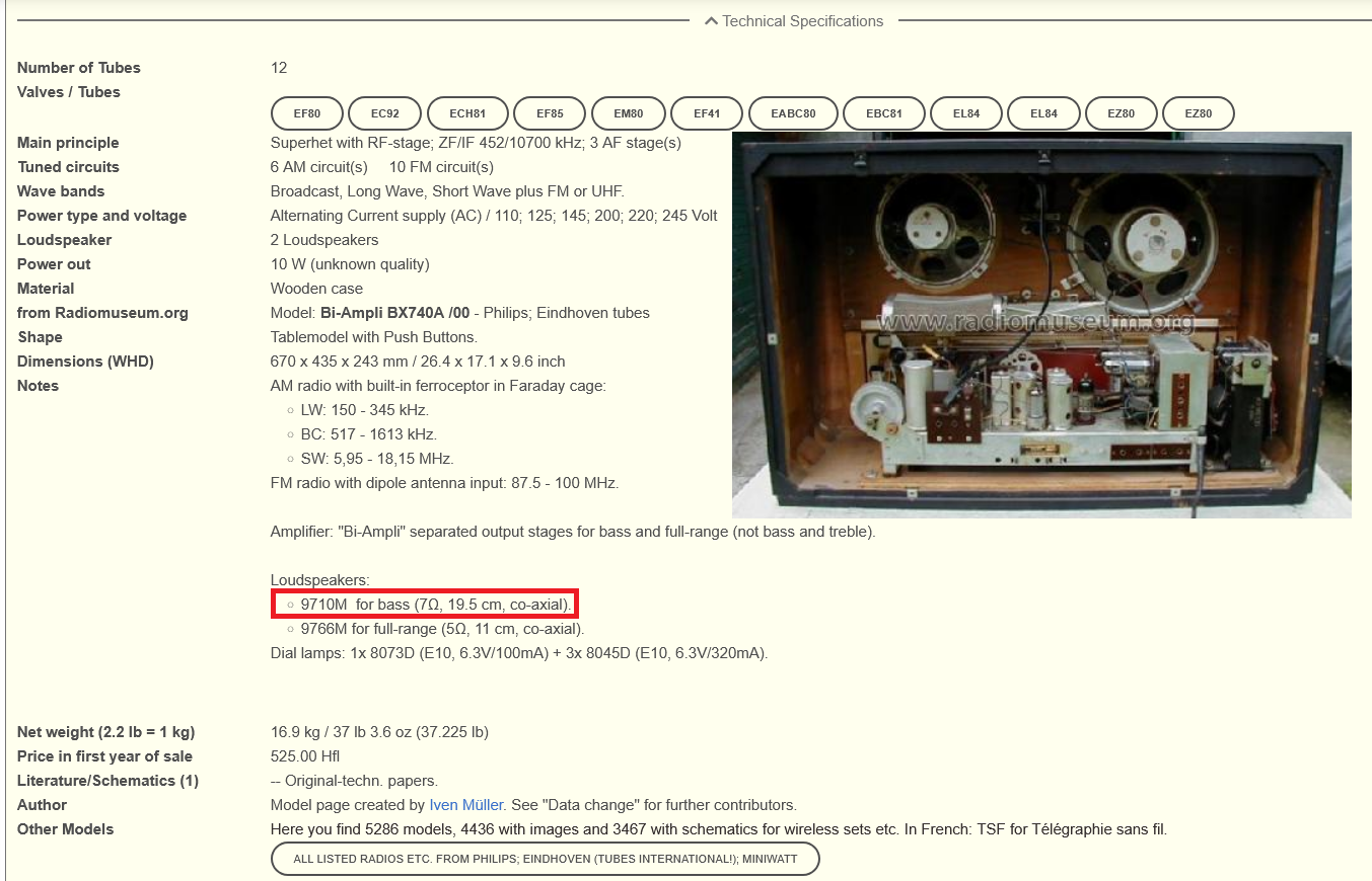

Drs. IJzerbout Geplaatst: 30 januari Auteur Geplaatst: 30 januari Op 27-1-2026 om 13:15, Sprietje zei: Philips radio van 1955 met het prachtige buizengeluid, de ingebouwde beroemde 9710 luidspreker Ehh, Sprietje….. Dat prachtige buizengeluid met de ingebouwde beroemde 9710 luidspreker moet volgens mij wel heel erg magertjes klinken in de radio van jou. Er zit niet eens een beroemde 9710 luidspreker in dan ding! 😬😳🤭 Of is mij daar wat ontgaan? “On ne voit bien qu´avec le cœur. L´essentiel est invisible pour les yeux”.
Sprietje Geplaatst: 30 januari Geplaatst: 30 januari Die zijn er uit gehaald voor de restauratie. Maar in de bijlage zie je ze zitten en kijk ook naar de specificatie.
Drs. IJzerbout Geplaatst: 30 januari Auteur Geplaatst: 30 januari Zo, ik heb het met interesse gelezen en moet er toch weer mijn vraagtekens bijzetten. Er staat een Ferroceptor in Faraday Cage? Dan is volgens mij de ontvangst grottenslecht. Ergens klopt er wat niet. “On ne voit bien qu´avec le cœur. L´essentiel est invisible pour les yeux”.

Drs. IJzerbout Geplaatst: 30 januari Auteur Geplaatst: 30 januari Ik ben even hardop aan het nadenken. Een kooi van Faraday schermt een niet wisselend magnetisch veld niet af. Een kompas doet het in zo’n kooi normaal en reageert op het aardse magnetisch veld. Echter, een bewegend magnetisch veld wel. En een radiogolf heeft een bewegende magnetische component en komt volgens mijn verstand niet door het gaas van de kooi op de afbeelding. Dan….waarom deed alleen Philips dit en de andere fabrikanten niet? Mij niet duidelijk. “On ne voit bien qu´avec le cœur. L´essentiel est invisible pour les yeux”.
Sprietje Geplaatst: 30 januari Geplaatst: 30 januari (aangepast) De kooi van Faraday om de ferrietstaven is aan 2 kanten open. Daardoor krijg je een tunnel-effect die de antenne richtingsgevoeliger maakt. 30 januari aangepast door Sprietje
Sprietje Geplaatst: 30 januari Geplaatst: 30 januari 2 uren geleden, Drs. IJzerbout zei: Ik ben even hardop aan het nadenken. Een kooi van Faraday schermt een niet wisselend magnetisch veld niet af. Een kompas doet het in zo’n kooi normaal en reageert op het aardse magnetisch veld. Echter, een bewegend magnetisch veld wel. En een radiogolf heeft een bewegende magnetische component en komt volgens mijn verstand niet door het gaas van de kooi op de afbeelding. Dan….waarom deed alleen Philips dit en de andere fabrikanten niet? Mij niet duidelijk. Misschien een patent?
Drs. IJzerbout Geplaatst: 30 januari Auteur Geplaatst: 30 januari (aangepast) 33 minuten geleden, Sprietje zei: De kooi van Faraday om de ferrietstaven is aan 2 kanten open. Daardoor krijg je een tunnel-effect die de antenne richtingsgevoeliger maakt. Nee dat kan niet. Een ferriet antenne heeft zijn maximale ontvangstgevoeligheid loodrecht op de dwarsrichting. Niet op de lengterichting. Deze kooi van Faraday zal een luchtspleet moeten hebben in de lengterichting. Dan is de ferrietantenne niet kortgesloten en gaan radiogolven van lage golflengten er toch doorheen. Storingsimpulsen van hogere golflengten zullen door de kooi worden opgenomen en naar de aarde of chassis van het toestel worden afgevoerd. Maar 100% zeker weten doe ik het niet. 30 januari aangepast door Drs. IJzerbout Aanvulling “On ne voit bien qu´avec le cœur. L´essentiel est invisible pour les yeux”.
Moderator ceesv Geplaatst: 30 januari Moderator Geplaatst: 30 januari 52 minuten geleden, Sprietje zei: De kooi van Faraday om de ferrietstaven is aan 2 kanten open. Eh, een kooi die aan 2 kanten open is? Ik heb het anders geleerd. Gaat niet bestaat niet! 65" 4-K OLED, Vu+ Duo 4K SE BT, Vu+ Solo 4K, Rebox-8500, Rebox-8000, Wavefrontier T-90, Satlook Digital NIT, Megasat HD5 Combo Gebruik je een advertentie blocker? Maak dan een uitzondering voor onze website. Zonder advertentie (inkomsten) kan deze site niet voortbestaan.
Sprietje Geplaatst: 30 januari Geplaatst: 30 januari 5 minuten geleden, ceesv zei: Eh, een kooi die aan 2 kanten open is? Ik heb het anders geleerd. Je ziet toch op de foto dat die open is?
Drs. IJzerbout Geplaatst: 30 januari Auteur Geplaatst: 30 januari (aangepast) Ja dat zie ik maar aan die open kanten ontvangt ie niets. Ik weet dit heel goed. Heb veel toestellen gebouwd en zit nu voor zo’n radio met een zelfgemaakte ferrietantenne. Van 20 cm lengte. Ik ken de formule nog uit mijn hoofd: De opgewekte elektrische spanning in een spoel = n . L . √d n = aantal windingen L = lengte ferriet antenne d = diameter ferrietantenne Hieruit kun je afleiden dat een lange ferriet antenne de voorkeur biedt boven een dikke en dat n zo min mogelijk capaciteit moet bezitten zodat n groot kan zijn. De dikte heeft dus wel invloed, maar lang niet zoveel als de lengte. Zo heb ik het geleerd en examen in gedaan en die ouwe IJzerbout vergeet dat niet. 😂 30 januari aangepast door Drs. IJzerbout “On ne voit bien qu´avec le cœur. L´essentiel est invisible pour les yeux”.
Drs. IJzerbout Geplaatst: 30 januari Auteur Geplaatst: 30 januari Nog even voordat ik naar bed ga. Neem een ferrietantenne en leg er 1 kortgesloten winding om. Dan ontvangt ie niets meer. Kun je van me aannemen. Laat je een luchtspleet open van zeg maar 1 mm dan doet ie het gewoon prima en is er niets aan de hand. 1 “On ne voit bien qu´avec le cœur. L´essentiel est invisible pour les yeux”.

OFDM Geplaatst: 31 januari Geplaatst: 31 januari (aangepast) 14 uren geleden, Drs. IJzerbout zei: Ik ben even hardop aan het nadenken. Een kooi van Faraday schermt een niet wisselend magnetisch veld niet af. Een kompas doet het in zo’n kooi normaal en reageert op het aardse magnetisch veld. Echter, een bewegend magnetisch veld wel. En een radiogolf heeft een bewegende magnetische component en komt volgens mijn verstand niet door het gaas van de kooi op de afbeelding. Dan….waarom deed alleen Philips dit en de andere fabrikanten niet? Mij niet duidelijk. Heel warm! De kooi schermt magnetisch veld uiteraard niet af want dat is waaruit de energie wordt opgepikt. Het elektrische veld is daarbij niet nodig en zoals bekend zijn er op die frequenties veel (vonk) stoor bronnen in en om huis. Het afschermen van puur het E veld levert dus enige onderdrukking op voor man made storingen. Dat andere merken dit niet deden is waarschijnlijk omdat de werkelijke opbrengst mogelijk discutabel is. Een vonkstoring in huis heeft waarschijnlijk ook wel een magnetisch aandeel door de bedrading waar de stroom doorheen loopt (waar de schakelaar een vonk op maakte). Ik heb een collega fantastische constructies zien maken t.b.v. RFID op ietwat hogere frequenties. Daarbij was het ook essentieel om de gevoeligheid voor het E veld volledig kwijt te raken omdat dit valse signalen opleverde. Ook hierbij open eind geleidende vlakken met de juiste positionering. Het mooie van langegolf frequenties is dat ook ontvangen kan worden vanuit E veld en dat is wat de autoradio doet. Dan werkt een sprietantenne gewoon. In de auto zijn man made stoorbronnen alleen onder de motorkap aanwezig maar als die dicht is en kortgesloten dan komt daar geen E veld doorheen. Sinds ik in de werkauto naar BBC radio 4 luister op 198 KHz rijd ik met plezier onder een snelweg viaduct door. Dan hoor je het audio heel mooi uit- en infaden. De natte aarde in een viaduct vormt een kortsluiting voor het E veld waardoor het signaal wegvalt. Ik denk dat een magnetische antenne zoals de ferrietstaaf wel gewoon werkt onder het viaduct. De reden dat een ferrietstaaf niet volledig ongevoelig is voor het E veld komt doordat de honderden windingen dun koperdraad wel weerstand hebben. Als dan een extern E spanningsveld over de uiteinden wordt geplaatst "ziet" dit geen 0 ohm en blijft er dus een minimale rest gevoeligheid voor elektrisch veld. 31 januari aangepast door OFDM
Drs. IJzerbout Geplaatst: 31 januari Auteur Geplaatst: 31 januari Daar kan ik weinig tegen in brengen. Het gedrag van HF radiogolven is voorspelbaar en volgen wetenschappelijke wetten. De kooi van Faraday in Sprietje z’n radio moet wel een luchtspleet hebben, anders is het een kortgesloten winding en ontvangt de ferrietantenne absoluut niets. “On ne voit bien qu´avec le cœur. L´essentiel est invisible pour les yeux”.
