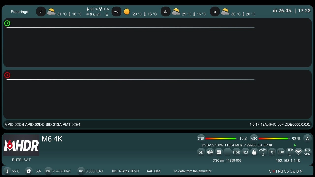

Het M6 4K-testslot wordt ingelezen  op de frequentie 11.554 V 29950 op de Eutelsat 5 West B-satelliet.
Het Franse M6 in 4K-resolutie zal kijkers live-uitzendingen aanbieden van de komende 2026 FIFA World Cup, die plaatsvindt van 11 juni tot 19 juli 2026.
Er zit nog geen test signaal op maar zal wel komen.

M6 4K-tests in het Fransat-pakket
De Franse commerciële televisiezender M6 bereidt zich voor op de lancering van uitzendingen in Ultra HD-resolutie in 4K-formaat. Technische tests van het M6 4K-kanaal zijn verschenen op de capaciteit van satellietoperator Eutelsat.
De M6 4K-testfrequentie verscheen op de frequentie 11,554 GHz met verticale polarisatie op de Eutelsat 5 West B-satelliet in de transalpiene bundel. Ontvangst van de multiplex is ook mogelijk in met schotelantennes met een diameter van ongeveer 80 cm.
Het M6 4K-station zond op het moment van publicatie van deze tekst nog niet daadwerkelijk uit. Alleen de programmapositie met aangesloten Viaccess CA-systemen ( CAID 0500, provider-ID 041980, 0419A0 en 041C00) werd uitgezonden. De M6 4K-positie is daarom een testpositie en dient ter voorbereiding op de toekomstige lancering van 4K-uitzendingen.
11.554 V 3/4 29.950 DVB-S2/8PSK CA Viaccess

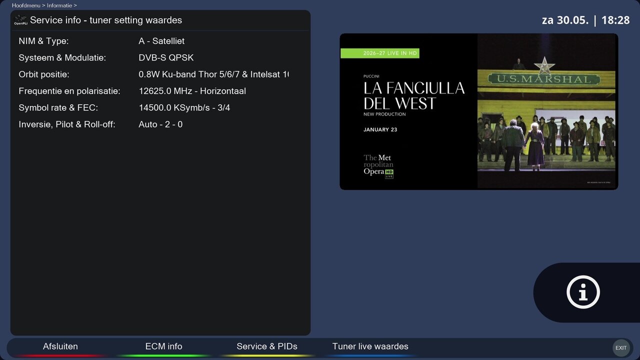

“El Último Sueño de Frida y Diego” 30 mei
Is er ook bekend welke satelliet / frequentie?
4 uren geleden, zanco48 zei:
