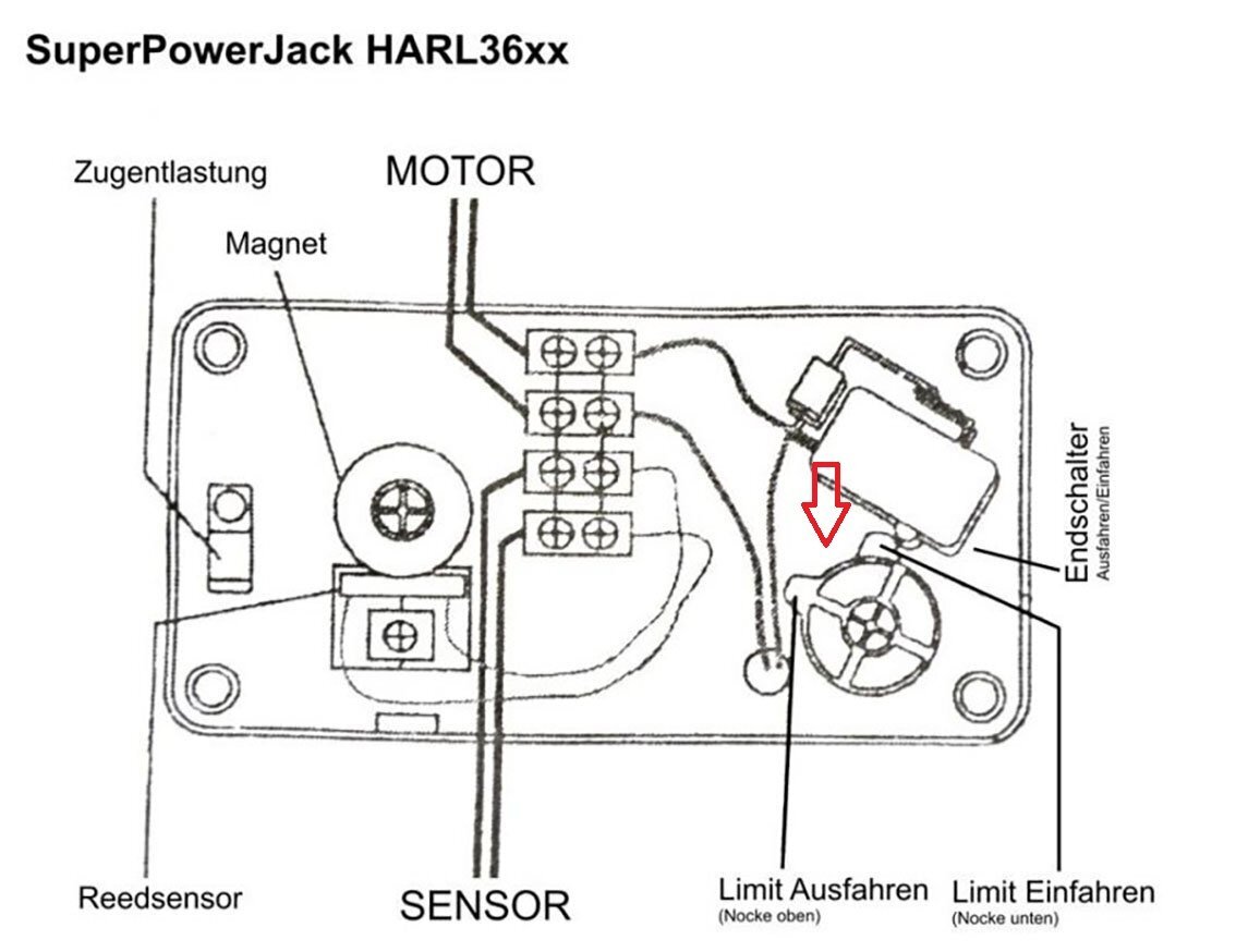

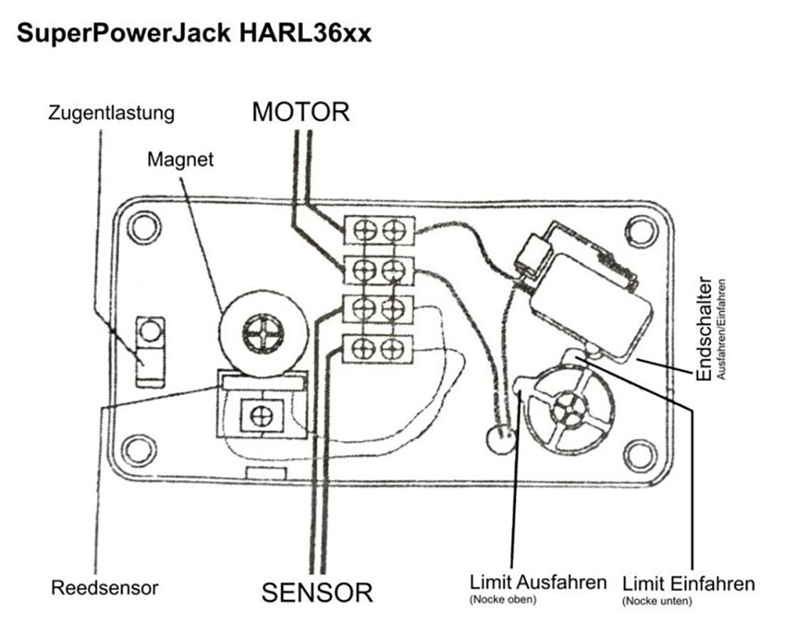

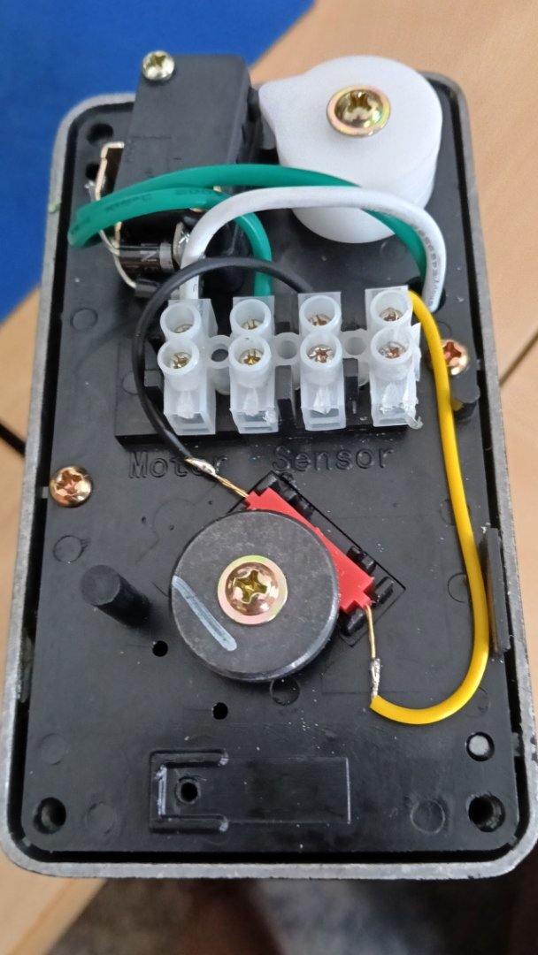

Crazy Sat Geplaatst: 10 juni Geplaatst: 10 juni Hello , mijn vorige motor van mijn Channel Master 180 heeft de geest gegeven. Heb dus met enige moeite bij het vinden naar een nieuwe , er toch eentje online kunnen bestellen. Ik probeer die nu eerst wat uit in mijn hobbyruimte om alles te testen met een V-box II . Echter na alles juist te hebben aangesloten (motor en sensor) blijft die maar een tien seconden draaien zowel naar links of rechts.Het gevolg de stang komt slechts een vijftal cm uit de buis. Wat ik ook probeer om de juiste afstellingen te regelen bij de ronde witte cilinders in nylon bij de eindschakelaar , alles blijft hetzelfde. Zie op mijn foto hoe deze stonden bij aankoop en hoe die staan bij de schets. Dit is totaal anders. Iemand die mij kan uitleggen hoe die tandjes aan de die cilinders juist (onder welke hoek) moeten staan ten opzichte van elkaar? feedhunting , a crazy hobby ! Edison OS mio 4K UHD + Octagon SF8008 4K UHD + Dr.HD F15 + Edison OS mini + Technomate TM-5402 HD M3 CI , Moteck SG2100 + Deltastar 90 cm + Invacom C120 QDF-031 Quad lnb + SkyStar HD2,TBS5927 , en TT-budget S2-1600 kaart. Channel Master 180 cm schotel + ESX241 lnb voor C-band. DVB-T2 via Oostvleteren,Egem,Mont des Cats,Bouvigny en Doornik.
Mojo Geplaatst: 10 juni Geplaatst: 10 juni 26 minuten geleden, Crazy Sat zei: blijft die maar een tien seconden draaien zowel naar links of rechts.Het gevolg de stang komt slechts een vijftal cm uit de buis. En het readcontact word dan niet geraakt? You know when you've been shagged. I like receivers who give me pleasure.
smetje limb.BE Geplaatst: 10 juni Geplaatst: 10 juni (aangepast) staat deze ook zo gemonteerd want als het ertussen staat dan gaat het niet werken naar behoren 10 juni aangepast door smetje limb.BE 1 Db. 900UHD 2X. 4x twin lnb 1x bosat 1.50m .Dreambox 7020hd v2 . Dreambox 800 Db 8000 1x. Db 800se Db 2X 500HD Sab unix triple 2x. Xsarius Galaxy 4K. Gigablue trio. Gigablue Quad Plus. Zgemma H7 Cabel en Sat Samsung UE65MU7070 4K Ultra HD Smart LED Samsung UE46F6650SSXXN led 1x LG 60"lb 870v
a33 Geplaatst: 11 juni Geplaatst: 11 juni Op 10-6-2026 om 21:22, Crazy Sat zei: Wat ik ook probeer om de juiste afstellingen te regelen bij de ronde witte cilinders in nylon bij de eindschakelaar , alles blijft hetzelfde. Als je echt al van alles geprobeerd hebt, dan is het mogelijk geen probleem van de eindschakelaars. 1. Stopt de actuator steeds precies op het punt, waar het nokje op de witte cylinders de schakelaars "uit" zetten? 2. Zo ja: Ik neem aan dat de onderste schakelaar uitschakelt bij geheel ingetrokken actuator, en de bovenste schakelaar bij meer uitgeschoven actuator? Heb je het schroefje op de cylinders al eens losgedraaid en het bovenste deel van de cylinder al eens verwijderd? En kan de actuator dan verder uitgeschoven worden? Maar als veranderingen aan de cylinders niks veranderen, moet er iets anders aan de hand zijn. Groet, A33 1 Tip: Als je reageert op een post, geef dan altijd een citaat van de (gehele) post waar je op reageert. Sommige leden kunnen namelijk hun oorspronkelijke posts achteraf nog wijzigen, en wel veel langer dan de sinds jaar en dag in de huisregels (voor alle leden) vermelde periode van 30 minuten. Dat dat inbreuk doet aan de continuïteit van de foruminhoud, en een ongelijk speelveld creëert, wordt kennelijk (helaas) niet belangrijk geacht.
a33 Geplaatst: 12 juni Geplaatst: 12 juni 23 uren geleden, a33 zei: 2. Zo ja: Ik neem aan dat de onderste schakelaar uitschakelt bij geheel ingetrokken actuator, en de bovenste schakelaar bij meer uitgeschoven actuator? Ach ja, ik zat te slapen. Dat stond er al duidelijk bij in de tekening, in het duits. Ik had vooral naar de foto gekeken... Groet, A33 Tip: Als je reageert op een post, geef dan altijd een citaat van de (gehele) post waar je op reageert. Sommige leden kunnen namelijk hun oorspronkelijke posts achteraf nog wijzigen, en wel veel langer dan de sinds jaar en dag in de huisregels (voor alle leden) vermelde periode van 30 minuten. Dat dat inbreuk doet aan de continuïteit van de foruminhoud, en een ongelijk speelveld creëert, wordt kennelijk (helaas) niet belangrijk geacht.
Crazy Sat Geplaatst: 15 juni Auteur Geplaatst: 15 juni Even een update : Na wat zoeken en testen ... De bovenste cilinder verwijderd en onderste cilinder met het nokje op het onderste contact geplaatst. De V-Box II en reset gegeven dat die 000 aangeeft , als ik nu draai naar het oosten op de box gaat die beginnen optellen naar omhoog , stap per stap naar 999 laten gaan en dan de bovenste cilinder erop gedraaid en vastgezet met het nokje op het bovenste contact. Als ik kijk naar de stand van de twee cilinders staan die precies zoals afgebeeld op de schets hierboven geplaatst ( het nokje van de bovenste cilinder staat dus 90° naar links t.o.v. de onderste cilinder ). So far so good ... maar nu komt het De stang komt bij het uitdraaien 44 cm. uit de buis , als ik indraai ( naar het westen ) komt de stang verder uitgedraaid dan 44 cm , zijnde 50 cm. Wat getest bij het eerst handmatig uitdraaien van de stang en daarna de V-Box II gerest naar 000. Wat blijkt er is een constant uitdraaien van stang voor 999 pulsen uit 44 cm. en voor 999 pulsen in 50 cm. Er is dus steeds een verschil van 6 cm tussen uitdraaien en indraaien. Dit op gelijke welke afstand ik eerst handmatig uitdraai 6,8 of 10 cm. Probleem , vaste posities zijn bij deze volledig uitgesloten. Nu volgende stap , maar hoe op te lossen... 😴 feedhunting , a crazy hobby ! Edison OS mio 4K UHD + Octagon SF8008 4K UHD + Dr.HD F15 + Edison OS mini + Technomate TM-5402 HD M3 CI , Moteck SG2100 + Deltastar 90 cm + Invacom C120 QDF-031 Quad lnb + SkyStar HD2,TBS5927 , en TT-budget S2-1600 kaart. Channel Master 180 cm schotel + ESX241 lnb voor C-band. DVB-T2 via Oostvleteren,Egem,Mont des Cats,Bouvigny en Doornik.

a33 Geplaatst: 16 juni Geplaatst: 16 juni Op 15-6-2026 om 18:10, Crazy Sat zei: Wat blijkt er is een constant uitdraaien van stang voor 999 pulsen uit 44 cm. en voor 999 pulsen in 50 cm. Er is dus steeds een verschil van 6 cm tussen uitdraaien en indraaien. Dit op gelijke welke afstand ik eerst handmatig uitdraai 6,8 of 10 cm. Ik snap niet helemaal wat je gedaan hebt en waarom. Eerst maar even checken: 1. Heb je ervoor gezorgd, dat het "oog" aan het einde van de actuator stang niet kan draaien tijdens het elektrisch in- en uitschuiven? 2. Wat was de bedoeling van de test met "eerst handmatig uitdraaien"? 3. Zit de pulse-sensor nog steeds zoals je deze actuator ontvangen hebt? 4. Was het antwoord op deze vraag Quote 1. Stopt de actuator steeds precies op het punt, waar het nokje op de witte cylinders de schakelaars "uit" zetten? dus "ja"? Dan was de actuator wel in een rare toestand afgeleverd. Komt hij direct uit de fabriek, of ergens anders vandaan? Als hij met deze stand van de limitswitches geleverd is, is er misschien ook iets vreemds met de sensor.... Ik ben benieuwd naar de antwoorden. Groet, A33 Tip: Als je reageert op een post, geef dan altijd een citaat van de (gehele) post waar je op reageert. Sommige leden kunnen namelijk hun oorspronkelijke posts achteraf nog wijzigen, en wel veel langer dan de sinds jaar en dag in de huisregels (voor alle leden) vermelde periode van 30 minuten. Dat dat inbreuk doet aan de continuïteit van de foruminhoud, en een ongelijk speelveld creëert, wordt kennelijk (helaas) niet belangrijk geacht.
Crazy Sat Geplaatst: 18 juni Auteur Geplaatst: 18 juni Is intussen opgelost. Het feit dat er steeds een verschil was in het uitdraaien en het indraaien bracht me meer en meer denken aan de piste van het foutief inlezen van de pulsen bij de V-Box II bijzonder dat het niet vloeiend ging, het in - en uitdraaien gebeurde met haperingen. Ik herinnerde mij dat ik ooit een tweedehandse V-Box II box had aangekocht.Na een dag zoeken deze eindelijk gevonden in een doos op zolder. Heb deze direct aangesloten op de superjack en jawel alles werkte prima , vloeiend uitdraaiend naar 50 cm , daarna ook vloeiend indraaien naar exact het beginpunt van 000. Nokje van de onderste cilinder nu precies op de het onderste contact , bij 990 heb ik het nokje van de bovenste cilinder precies op het bovenste contact geplaatst , alles staat perfect zoals op de schets op de boven geplaatste schets. Ook even de afstanden gemeten op tussenpunten 250 , 500 en 750 , na een vijftal keren te herhalen waren de afstanden altijd dezelfde. Intussen hebt ik deze superjack gisteren, vóór de nakende hittegolf, gemonteerd op de Channelmaster 180. De V-Box II staat hier op mijn rek met ontvangers , heb die vanmorgen afgesteld op de diverse satellieten en vastgelegd met posities op de box. Heel tevreden dat alles terug werkt zoals vroeger. Dank voor de reacties van allen, heeft zeker bijgedragen tot het oplossen van mijn probleem... 😌 1 feedhunting , a crazy hobby ! Edison OS mio 4K UHD + Octagon SF8008 4K UHD + Dr.HD F15 + Edison OS mini + Technomate TM-5402 HD M3 CI , Moteck SG2100 + Deltastar 90 cm + Invacom C120 QDF-031 Quad lnb + SkyStar HD2,TBS5927 , en TT-budget S2-1600 kaart. Channel Master 180 cm schotel + ESX241 lnb voor C-band. DVB-T2 via Oostvleteren,Egem,Mont des Cats,Bouvigny en Doornik.
