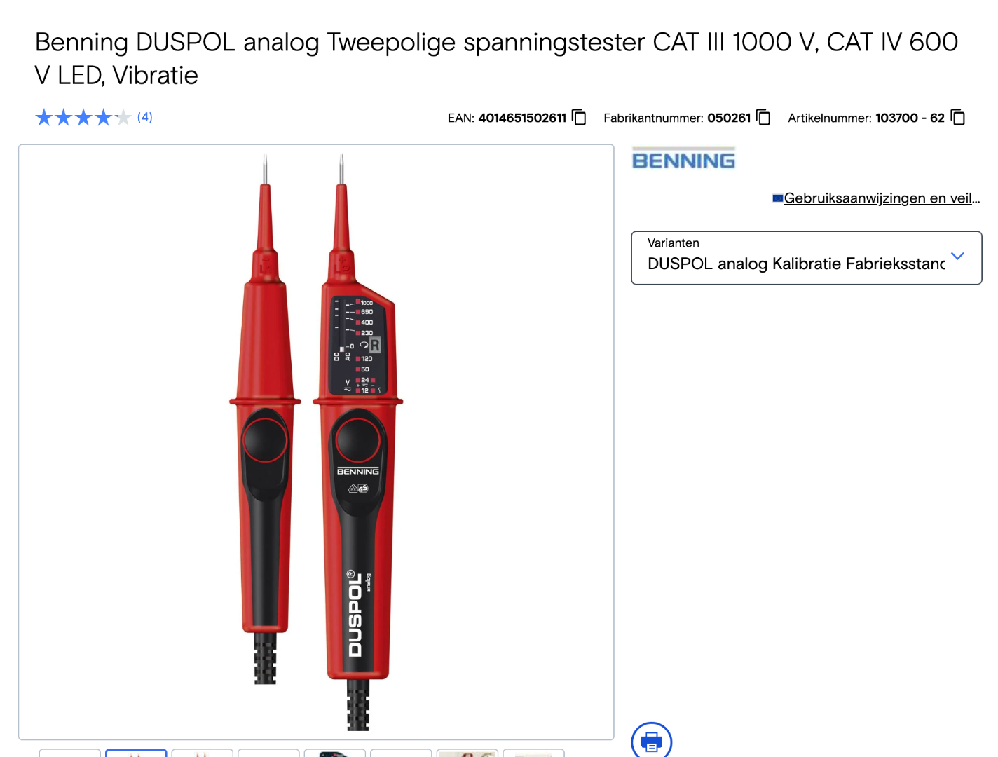

  5. 72 euro, en dan heb je een goede spanningstester die ook draairichting aangeeft 🙂 . Dan op de warmtepomp op L1 en L2 meten, dan ook in de meterkast op L1 en L2 meten 😉

  9. Hoe heb je deze inschatting gemaakt? Afhankelijk van de fan kan dit inderdaad een redelijk grote verbruiker zijn. Maar kan je eens wat getallen laten zien? Als de compressor de verkeerde richting opdraait, dan heb je een erg grote kans dat hij op hoge temperatuur zal afschakelen. Schakelt hij niet af, dan draait hij vrijwel zeker de juiste richting op. Maar wil je het zeker weten, koop dan een Duspol met ingebouwde draairichting indicatie, dan weet je het zeker (en heb je een mooie en veilige spanningstester 😉 ) Als het een moderne warmte pomp is met variabele snelheid (dus een VFD), dan zal de stroom opname alles behalve een sinus zijn. Als de Shelly niet een RMS meetcircuit toepast, dan kan je zeer grote afwijkingen krijgen. Het mooiste zou wezen als je er een netwerk analyzer aan kan hangen, die de spanningen en stromen kan meten naar de warmtepomp. Dan kan je precies zien wat er aan de hand is. Echter verwacht ik niet dat je zo'n apparaat tot je beschikking hebt. Een goed alternatief is wat @wanderer suggereerde; de slimme meter gebruiken als meetinstrument. Meten wat het verbruik is zonder de warmtepomp, en dan zonder andere dingen in of af te schakelen de warmtepomp aanzetten. Dan kijken wat het verschil is volgens je slimme meter....
