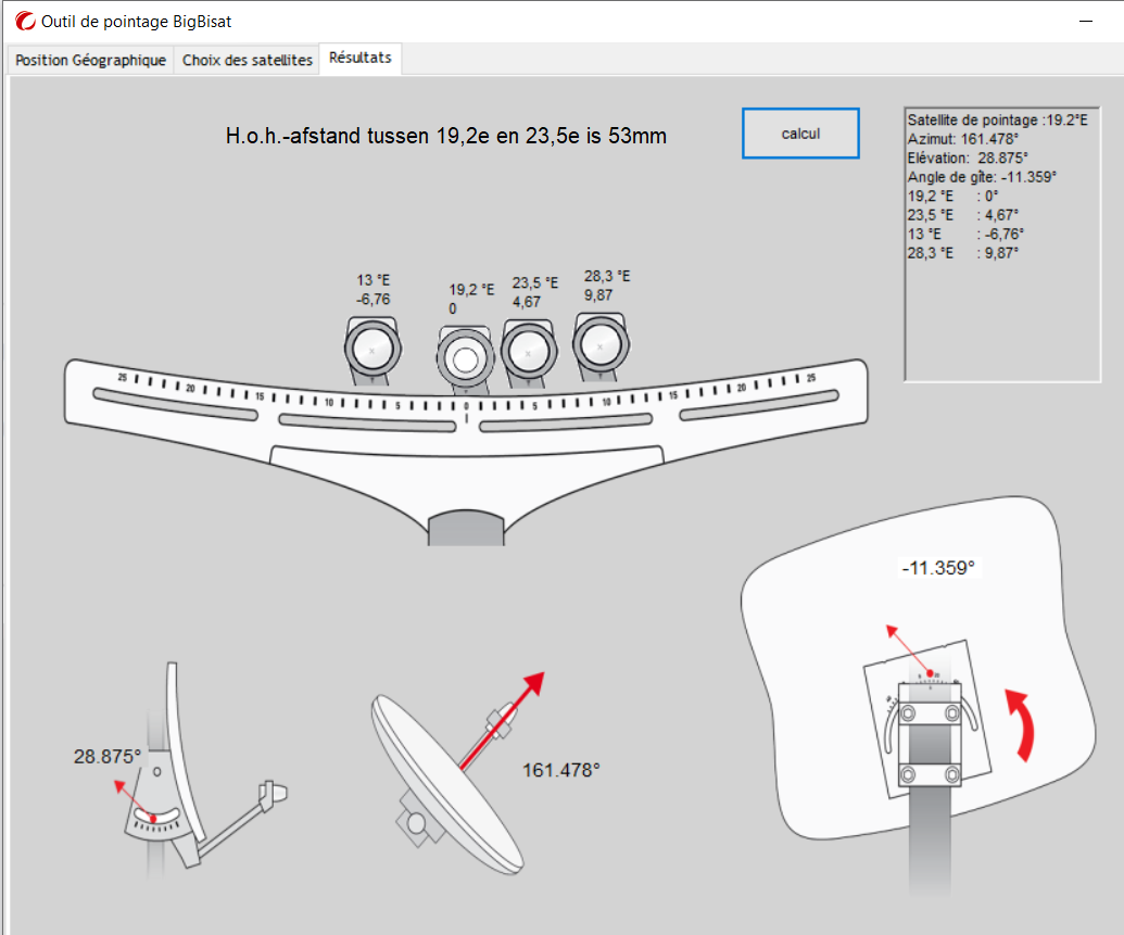

  1. Maar dat is een kwestie van afstellen. Een triple-lnb past eigenlijk maar precies goed op een schotel van 60cm (breed). Dan vallen alle 3 de signaalbundels precies mooi midden op de feedhhorn. Op een grotere schotel, vallen de 2 buitenste signaalbundels iets uit het midden van de feedorns. Als je de schotel nu maar zo uitricht dat die twee buitenste signaalbundels even ver uit het midden vallen, dan gaat het goed maar als de signaalbundel van de Astra 19,2 of 28,2 te ver naar buiten gaat vallen, wordt het signaal daarvan minder. Het vraagt dus een extra punt van aandacht om een triple-lnb goed te laten werken op een schotel van 78cm. Je hebt met een schotel van 78cm wel duidelijk meer signaal op de Astra 23,5 en ook wat meer op beide buitenste satellieten dan met een schotel van 60cm.
  2. Bedoel je voor de twee buitenste satellieten of voor alle drie?
  3. Beste DJLow Een Inverto SatPal meter is niet geschikt voor multifeed-berekeningen. Daar is de Cahors-calculator prima geschikt voor. De berekening voor Ulft heb ik toegevoegd. Van alle zaken die SatPal aan geeft zoals Azimuth, elevatie, heb je bij multifeed niets aan. De lnb-skew die wordt aangegeven is zonder 7,5 graden pre-skew van de Astra 19,2 -23,5 en 28,2. Daar moet je dus voor deze 3 Astra -satellieten zelf nog 7,5 graden vanaf trekken.
  4. Een triple-lnb past op een Triax TD65 en TD80 en Fuba 650. Een Fuba 780 is groter dan een Triax TD80 en daar past de triple-lnb eigenlijk niet goed meer op. De twee buitenste satellieten verliezen daarmee te veel signaal. Of Inverto beter is dan Premium X weet ik niet. Het zou best wel eens kunnen dat ze beide uit dezelfde fabriek komen. Op welke schotel je de triple-lnb ook plaatst, deze moet 13 graden schuin gezet worden in Ulft.

  16. Wat is er aan de oude calculator beter aan dan aan de nieuwe?
  17. Ga je verder dan 40 graden satellietafstand, dan voldoet de BigBisat niet meer aan de gegeven versterkingsspecificaties.

  21. Ja, je kunt elke denkbeeldige satellietpositie invoeren tot op 0,1 graad nauwkeurig.
