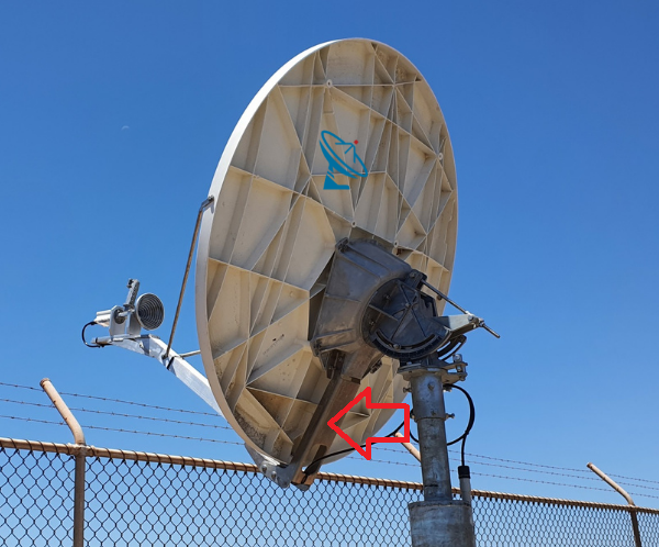

Dat zal best wel alleen gaat het hier om professioneel materiaal en dat is 10 tot 50 maal zo duur dan consumentenspul. Maar misschien kan iemand een losse feedhorn maken of vermaken waar je een lnb aan vast schroeft. Dat is vaker gebeurt op dit forum. Daar schroef je bijv. deze lnb aan vast: Invacom Single.pdf Maar je moet de feedhorn natuurlijk nog wel op een of andere manier bevestigen aan de buis. -

Hier heb je de PDF van de schotel: 1.2M-Ku-Band-RxTx-Antenna-Series-1134-06-2022-1.pdf -

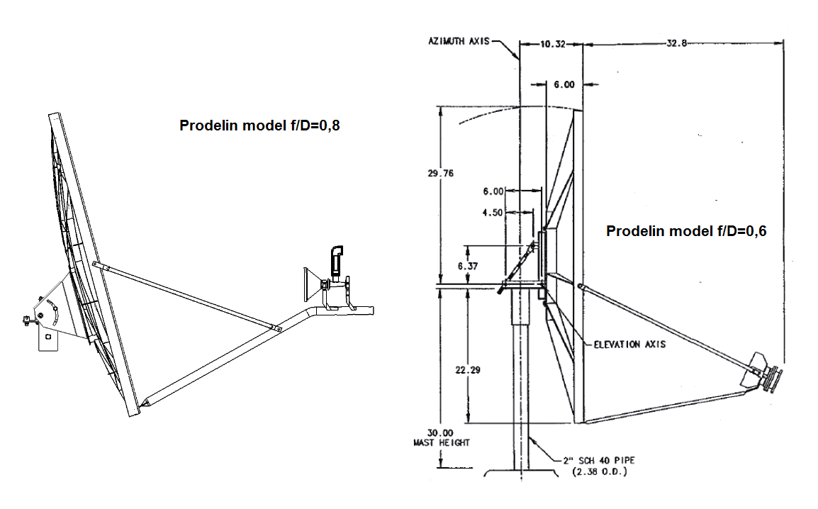

Hou er wel rekening mee dat deze Prodolin schotel een f/D heeft van 0,8. Standaard consumenten offsetschotels hebben een f/D van 0,6. Hier past dus geen standaard lnbf op. Bij deze schotel moet de feedhorn verder van de schotel af staan. De feedhorn moet dus een kleinere kijkhoek hebben. Ga je hier toch een standaard lnbf op zetten, dan kijkt deze een flink stuk over de rand van de schotel en zal daardoor veel te veel stoorsignalen opvangen. Je zult op deze schotel een lnb moeten gebruiken (eventueel met losse feedhorn) die een f/D van 0,8 heeft. De schotel heeft een offset van slechts 15 graden. -

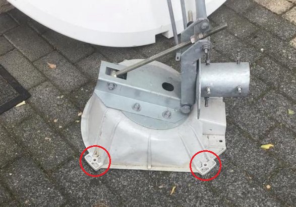

De schotel heeft een elevatie instelling met draadspindel en zo te zien is ook de skew in te stellen. Maak eens detailfoto's van de twee roodomcirkelde delen. Zijn daar geen symbolen of afbeeldingen in aangebracht? Ik vraag me toch af hoe de lnb-arm onder aan de schotel bevestigd is. -
