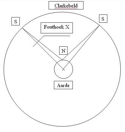

Sprietje Geplaatst: 31 augustus 2011 Geplaatst: 31 augustus 2011 Ik geeft de moed echt op aan degenen die met de tekening die ik gemaakt heb nog niet inzien, dat als je de skew niet met de lnb instelt maar door de gehele offset-schotel te draaien (schotel-skew), een beter resultaat krijgt dan door slechts alleen de lnb te draaien. Natuurlijk zijn de voordelen voor satellieten waarvan de skew slechts 10 of 20 graden is gering, maar voor skews van 25 graden en meer levert het echt flinke winst op. Niet alleen door efficiënter met het schoteloppervlak om te gaan, maar zeker ook door de extra ruis die de lnb ontvangt omdat deze op twee platsen over de rand van de schotel heen kijkt. Als iemand vindt dat het niet zo is, laat ik hem in zijn waarde en mag hij van mij denken dat hij een optimale schotelafstelling heeft gemaakt.

Sprietje Geplaatst: 2 september 2011 Geplaatst: 2 september 2011 Johan 45 schrijft: “Een rotor doet dit ook” Ja, dat doet een rotor ook maar daar staat de skew ook niet altijd helemaal goed. Om het inzichtelijk te maken heb ik deze tekening gemaak en die als bijlage bijgevoegd: Ik heb de aarde en de Clarkebeld getekend. De Clarkebeld ligt op ongeveer 36.000 km boven het aardoppervlak. De aarde is ruim 12.000km in doorsnee. De Clarkebeld ligt dus ongeveer 3x de diameter van de aarddiameter verwijderd. Deze verhoudingen heb ik in de tekening ook aangehouden. Ik heb op de Clarkebeld twee satellieten getekend, één ongeveer 45 graden oost van je draaibare schotelantenne en één ongeveer 45 graden west van je schotelantenne. Die satellieten zenden de polaristie horizontaal en verticaal t.o.v. hun positie uit naar de aarde, zeg maar naar het middelpunt van de aarde. Zit je met een draaibare schotel in (N) Nederland en ontvangt met een correct ingestelde draaibare schotel de satelliet vanaf het aardoppervlak. Je ziet dat deze lijn niet gelijk loopt met de lijn die de polarisatie aangeeft dat naar het middelpunt van de aarde loopt. Hoe verder de satelliet aan de horizon staan, hoe groter de fouthouk van de skew wordt. Nu is dit natuurlijk geen grote skew-afwijking en meestal zul je er geen last van hebben, maar als het om hele zwakke signalen gaat van satellieten die slechts een elevatie hebben van 10 graden, helpen alle kleine beetjes, dus ook een perfect ingestelde skew. Voor optimale ontvangst van deze uitersten, zul je dan ook een motor-skew voor je lnb nodig hebben maar die is voor een huishoudelijke satellietontvanger niet aan te sluiten. Daar heb je professionele satelliettuners voor nodig. Daarom zul je met een vast opgestelde schotel die meestal ook nog wat groter kan zijn als in een draaibare opstelling en de juist ingestelde lnb-skew nog wat betere resultaten bereiken. Verder hoef je helemaal niet zo ver van huis te gaan om ook voor je draaibare schotel een afwijking van je skew te hebben. De Astra 1, 2 en 3 zenden de polarisatie namelijk 7,5 graad gedraaid naar het westen uit en daar heb je dus ook al een kleine misaanpassing op die je met een goed afgestelde vaste schotel niet hebt.

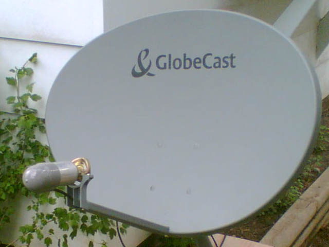

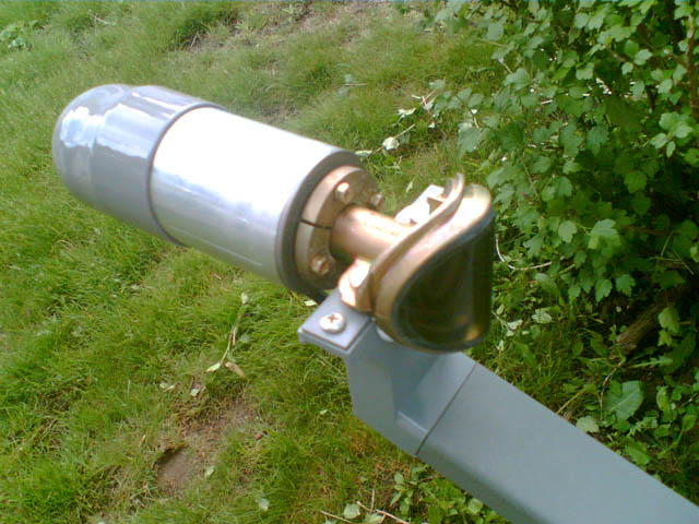

Drs. IJzerbout Geplaatst: 2 september 2011 Geplaatst: 2 september 2011 Ik moet mij korrigeren. Het maakt natuurlijk niet uit als de LNC een ronde feed heeft. De meeste huis tuin & keuken LNC´s uit de 0,1dB grabbelbak hebben een ronde feed. Doordat de schotel ovaalvormig is kunnen zulke LNC´s de schotel nooit voor 100% belichten. heb je inderdaad een ovale feed zoals ik ze zelf in N.Amerika gezien heb, dan is het zeer zinvol om de schotel te skewen. “On ne voit bien qu´avec le cœur. L´essentiel est invisible pour les yeux”.
Old Satterhand Geplaatst: 2 september 2011 Geplaatst: 2 september 2011 Ik heb zelf ook eens een schotel geinstalleerd in N-America (voor BVN) en dat ziet er echt heel anders uit. De schotel vormt een geheel met de LNB en is ovaal, maar dan op zijn kant. De LNB heeft ook een ovale vorm en de schotel moest inderdaad schuin worden geplaats in overeensteming met de benodigde skew. Ik moet zeggen dat ik de skew instelling (van de LNB) wel miste, ik had het idee dat ik dan een net iets beter resultaat had behaald. Ik heb ook het idee dat het niets uitmaakt hoe je de schotel plaatst als de LNB rond is bij een offsetschotel.
Fatfreddy Geplaatst: 2 september 2011 Geplaatst: 2 september 2011 Origineel bericht van: Drs. IJzerbout Ik moet mij korrigeren. Het maakt natuurlijk niet uit als de LNC een ronde feed heeft. De meeste huis tuin & keuken LNC´s uit de 0,1dB grabbelbak hebben een ronde feed. Doordat de schotel ovaalvormig is kunnen zulke LNC´s de schotel nooit voor 100% belichten. heb je inderdaad een ovale feed zoals ik ze zelf in N.Amerika gezien heb, dan is het zeer zinvol om de schotel te skewen. Is de off-set schotel volgens jou ook ovaal als je hem vanuit de LNC of vanuit de richting waar het satsignaal vandaan komt bekijkt ?
Drs. IJzerbout Geplaatst: 3 september 2011 Geplaatst: 3 september 2011 De offset schotel is een stuk uit een primefocus schotel. “On ne voit bien qu´avec le cœur. L´essentiel est invisible pour les yeux”.
