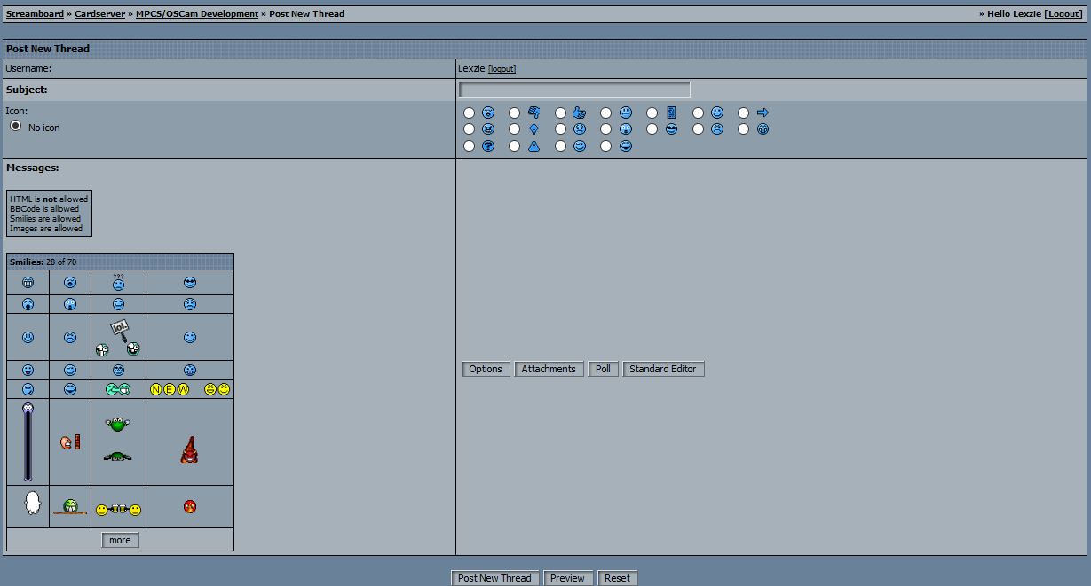

Kan je me een hint geven in welk forum op streamboard ik daarvoor een draadje kan plaatsen?
Bovendien lijkt het erop dat ik geen bericht kan/mag plaatsen op Streamboard...
Nadat je een geregistreerd gebruiker bent, mag je draadjes plaatsen of beantwoorden.
Ik zou een vraag stellen in 'MPCS/OSCam Development' of 'MPCS/OSCam Config, (Reader-) Hardware'.
Ik kan wel een bericht aanmaken, maar dan alleen de titel en geen tekst en klikken op plaatsen werkt dan (dus) niet.
Nope: Ik kan een nieuwe draad aanmaken, maar kan er alleen een titel aan geven, maar geen tekst erbij zetten.
