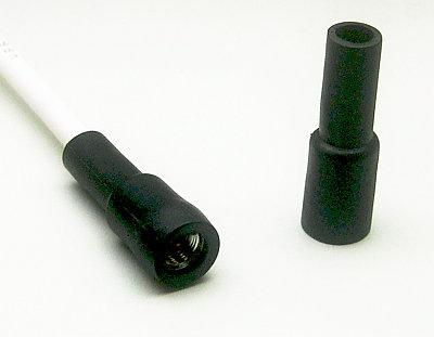

seninha Geplaatst: 2 juni 2013 Geplaatst: 2 juni 2013 Nu deze nieuwe LNB hangt vraag ik me een ding af. Oude LNB had bij de aansluiting een rubber dop waar de kabel in kon. Hierdoor bleef alles netjes en werd niet door het weer aangetast. Nou valt me op dat deze Triple LNB dit niet heeft. Nu heb ik twee aansluitingen welke vrij zijn. Vraag me nu af of het feit dat deze bloot liggen geen probleem kan veroorzaken.

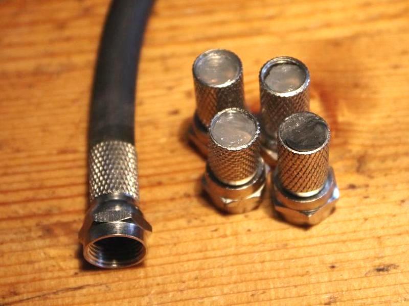

Seniorsatter Geplaatst: 2 juni 2013 Auteur Geplaatst: 2 juni 2013 Smeer de niet gebruikte uitgangen in met vaseline. Of koop een rolletje isolatietape in de bouwmarkt en tape ze af.
blackeyes Geplaatst: 2 juni 2013 Geplaatst: 2 juni 2013 draai er nog een f connector op en sluit die ook af met zo'n rubbertje en dan onder in het rubbertje een dotje kit en het zit waterdicht vu duo//vuduo2//mutant hd51 4k // 65 inch lg4k 2 keer gibertini 100 // t90 // triax 88
Sprietje Geplaatst: 2 juni 2013 Geplaatst: 2 juni 2013 Hier de afgekitte F-connector. Je kunt ook nog een rubber tule over alle F-connectors schuiven.
seninha Geplaatst: 2 juni 2013 Geplaatst: 2 juni 2013 Dat zijn hele mooi tips. Ga zeker hier iets van gebruiken. Bedankt allemaal

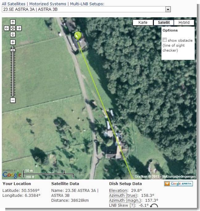

Henze Geplaatst: 3 juni 2013 Geplaatst: 3 juni 2013 Hallo allemaal, ik ben ook vlak voor de aanschaf v.d. Triple-Quad. Dacht in 1e instantie dat m'n oude ovale schotel (B=92 / H=76) prima zou moeten zijn omdat ik daar eerder 3 single-LNBs op Astra1-2-3 had, maar heb hier ondertussen wel begrepen dat dat nix wordt. Na een verhuizing heb ik ik een schotel van B=64 / H=72 op het dak met een single LNB op 19,2° (kijk dus al die tijd al geen HD meer). Zou deze (als ik 'm nog 4,3° naar het oosten draai) het wel goed doen, of toch beter vervangen door de aanbevolen 64cm? Ik woon in Duitsland en heb een vrij uitzicht (zie beeld). Alvast bedankt!
Sprietje Geplaatst: 3 juni 2013 Geplaatst: 3 juni 2013 (aangepast) Beste Henze Welkom op dit forum Voor de Astra 23,5 heb je vrij zicht, voor de Astra 28,2 ook. Dat moet dus geen probleem zijn. Of de triple lnb op je schotel past kan ik zo voor je uitrekenen als je mij de afstand geeft van de voorzijde van de lnb tot aan de schotel op 40% van de hoogte gemeten (29cm dus) vanaf de onderzijde. Wat betreft de signaalsterkte van de Astra 28,2 moet het wel lukken want je zit niet zo ver van Aachen. 3 juni 2013 aangepast door Sprietje
