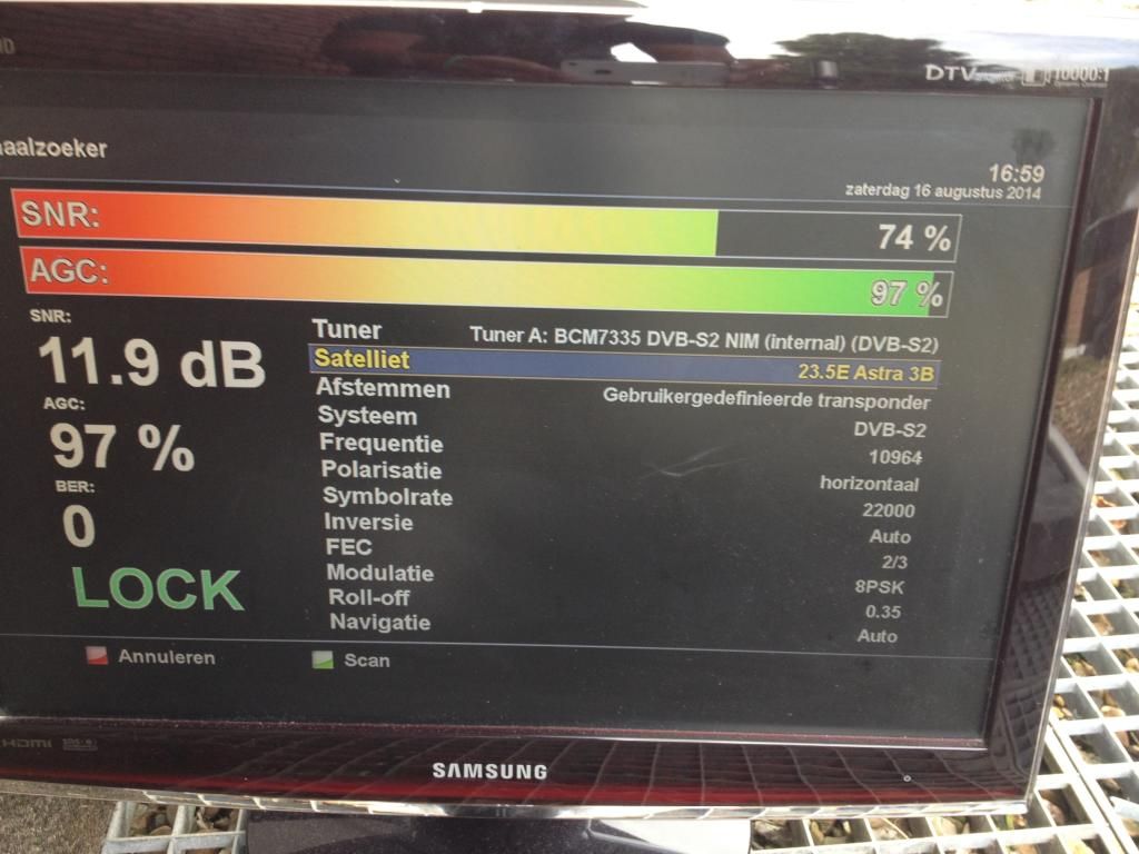

seninha Geplaatst: 16 augustus 2014 Geplaatst: 16 augustus 2014 Ik ben zojuist 40 minuten bezig geweest en krijg het maar niet voor elkaar. Had de schotel op 28gr, en toen op 29gr gezet en nog steeds niets. Dacht dus fout te doen dus op 26gr gezet maar ook niets. Elke keer na de graden iets verzet te hebben, heb de LNB iets verdraaid om te kijken of ze iets vonden maar niets. Weet t ff niet meer In mn vorig huis ging het veel makkelijker, begrijp er niets van
Sprietje Geplaatst: 16 augustus 2014 Geplaatst: 16 augustus 2014 Ik snap het even niet. Ik geef je aan de elevatie van de schotel 1 graad te laten zakken, waarom ga je hem dan juist hoger zetten?Toen naar 26 graden. Dat is wel een hele grote stap die 2 graden.Maar ontvang je nu de Astra 23,5?
seninha Geplaatst: 16 augustus 2014 Geplaatst: 16 augustus 2014 Ik deed dat omdat ik even niet wist wat lager was Want als ik de schotel op 29gr zet dan gaat de Schotel wel omlaag maar LNB omhoog, en als ik op 27gr (26gr was een foutje van me) dan gaat de LNB juist omlaag. IK heb nu wel signaal op 23,5, schotel staat nu op ongeveer 28,5 gr
Sprietje Geplaatst: 16 augustus 2014 Geplaatst: 16 augustus 2014 De schuinte van de triple-lnb moet je niet proefondervindelijk verdraaien. Die moet gewoon volgens de schuine lijn op de mal staan. Ontvang je de Astra 23,5 wel op de middelste kop? Hou je hand er eens even voor en kijk of het signaal weg valt. Je kunt er ook even een stukje aluminiumfolie voor plakken.
seninha Geplaatst: 16 augustus 2014 Geplaatst: 16 augustus 2014 Jazeker. 23,5 wordt door de middelste kop ontvangen.Heb het voor de zekerheid getest
