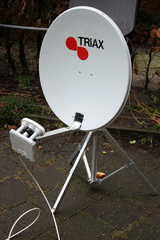

Snoopy Geplaatst: 1 februari 2014 Geplaatst: 1 februari 2014 (aangepast) Heb vandaag een Triax TD64 (zie foto) opgebouwd met een Triple QUAD LNB. Hier wat ontvangstgegevens bij egaal bewolkt weer, gemeten achter een DM800Se met 20 meter matige kabel ertussen. Staat op een statiefje. Heb de schotel eerst 100% uitgericht op de Astra3 (EuroSport Dut HD). Daarna de kop scheefgedraaid zodat hij op de Astra2 maximaal signaal had. Ik had dit eerst gedraaid op de Astra1, maar die had genoeg signaal. Dus heb qua draaien nu de Astra2 voorrang gegeven. % - dB - zender 84 - 13.6 - BVN 80 - 13.0 - NL1 HD 81- 12.8 - BBC News HD 74- 12.0 - EuroSport HD Dutch Morgen testen met een TD78. 1 februari 2014 aangepast door Snoopy
