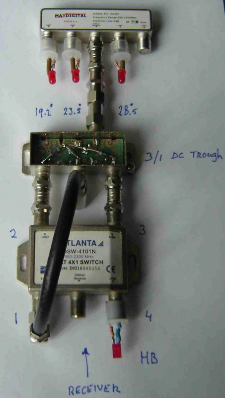

trust Geplaatst: 21 maart 2013 Geplaatst: 21 maart 2013 (aangepast) Om eerst maar te zien of het schakelen gaat zoals gedacht , heb ik twee 4/1 switchen aan elkaar gekoppeld met een 3\1 DC pass trough splitter . I.p.v. lnb's zitten er test-leds (gemaakt van F-conn doppen , een led en een 2K2 weerstand) in die aansluitingen . Hierdoor kun je direct (achter je bureau) zien welke poort actief is en of er geen andere poorten tegelijk meedoen . Schakel technisch klopt het verhaal , bij kiezen van lnb 1 in de ontvanger gaat de led van 19.2º aan en de andere combinaties kloppen ook . Door telkens de Astra lnb (BVN) één voor één op alle poorten aan te sluiten en de daarbij behorende instelling te kiezen had ik steeds beeld op alle 4 de poorten . Ik verwachtte nogal wat signaal verlies , maar dat viel mee . Vreemd was , dat de kwaliteit hoger was met de switchen er tussen . Getest werd met de Clarke-tech SFP Combo 2012 op 12515H Lnb direct aan tester kwaliteit 75% level 71% Lnb aan poort 1 Atlanta 83/67 Lnb aan uitgang 3/1 splitter 81/58 Lnb aan poort 1 MaXdigital 83/55 De signaal sterkte fluctueerde nogal , daarom de lnb telkens terug verbonden met de tester om te vergelijken . Morgen de driepoot met 64 cm Triax maar weer eens in de tuin zetten met de Triple lnb er in . Hopelijk werkt de ingebouwde switch in de Triple hetzelfde . Word vervolgd !. 21 maart 2013 aangepast door trust Het verschil tussen theorie en praktijk is mijn uitdaging . Octagon SF8008 4K Edision Primo IP S2 Dr.HD F16 1.8 m ChannelMaster Offset in tuin 53º E - 45º W Jaeger SMR 1224 Usals met 5 Lnb wisselaar 2x Ka - Ku - C band Lin / Circ 1.2 m Echostar Offset aan schuur 53º E 34.5 W Twoteck Twinrotor met 3 Lnb wisselaar Ku - Ku low - Ka
a33 Geplaatst: 22 maart 2013 Geplaatst: 22 maart 2013 Mooie, compacte testschakeling! Wel gek dat de kwaliteit omhooggaat. groet, A33 Tip: Als je reageert op een post, geef dan altijd een citaat van de (gehele) post waar je op reageert. Sommige leden kunnen namelijk hun oorspronkelijke posts achteraf nog wijzigen, en wel veel langer dan de sinds jaar en dag in de huisregels (voor alle leden) vermelde periode van 30 minuten. Dat dat inbreuk doet aan de continuïteit van de foruminhoud, en een ongelijk speelveld creëert, wordt kennelijk (helaas) niet belangrijk geacht.
trust Geplaatst: 22 maart 2013 Geplaatst: 22 maart 2013 Zojuist de buiten-opstelling getest , i.p.v. de maXdigital switch , de Triple lnb aan de 3/1 switch en alle 3 de satellieten geven beeld . HB lnb heb ik niet gemonteerd maar omdat die op poort 4 van de eerste switch zit mag dat geen probleem zijn . Moet nu op koffie visite maar ga vanmiddag verder testen (sign. sterktes) Het verschil tussen theorie en praktijk is mijn uitdaging . Octagon SF8008 4K Edision Primo IP S2 Dr.HD F16 1.8 m ChannelMaster Offset in tuin 53º E - 45º W Jaeger SMR 1224 Usals met 5 Lnb wisselaar 2x Ka - Ku - C band Lin / Circ 1.2 m Echostar Offset aan schuur 53º E 34.5 W Twoteck Twinrotor met 3 Lnb wisselaar Ku - Ku low - Ka
trust Geplaatst: 22 maart 2013 Geplaatst: 22 maart 2013 Met Clarke-tech SFP Combo 2012 (via langere kabel naar binnen) aan de 4/1 switch Atlanta DSW-4101N Tester direct aan Triple lnb A1 10743H Phoenix : Quali 83-Level 65 via switch/splitter Q 72 %- L 65 % direct aan Triple lnb A2 11260V B4U Quali 61-Level 66 via switch/splitter Q 60- L 58 direct aan Triple lnb A3 11914H Geld. Quali 73-Level 67 via switch/splitter Q 61- L 59 Ook met de 4/1 switchen van SAB GD-41E en MaXdigital MD41+ als vervanger van de Atlanta DSW-410N werkte het eveneens . Het verschil tussen theorie en praktijk is mijn uitdaging . Octagon SF8008 4K Edision Primo IP S2 Dr.HD F16 1.8 m ChannelMaster Offset in tuin 53º E - 45º W Jaeger SMR 1224 Usals met 5 Lnb wisselaar 2x Ka - Ku - C band Lin / Circ 1.2 m Echostar Offset aan schuur 53º E 34.5 W Twoteck Twinrotor met 3 Lnb wisselaar Ku - Ku low - Ka
a33 Geplaatst: 26 maart 2013 Geplaatst: 26 maart 2013 @Trust: Fantastisch! Nu dus toch wat kwaliteitsverlies in de praktijk, maar deze schakeling werkt dus inderdaad ook met de triple LNB! Ik had niet gedacht dat dat zo simpel zou zijn; ik verwachtte toch wel wat addertjes onder het gras. Dankzij jou weten we nu beter.... Groet, A33 Tip: Als je reageert op een post, geef dan altijd een citaat van de (gehele) post waar je op reageert. Sommige leden kunnen namelijk hun oorspronkelijke posts achteraf nog wijzigen, en wel veel langer dan de sinds jaar en dag in de huisregels (voor alle leden) vermelde periode van 30 minuten. Dat dat inbreuk doet aan de continuïteit van de foruminhoud, en een ongelijk speelveld creëert, wordt kennelijk (helaas) niet belangrijk geacht.
trust Geplaatst: 26 maart 2013 Geplaatst: 26 maart 2013 Voor de gein heb ik in een Emitor 4/1 switch de eerste 3 uitgangen van het stuur IC via 3 dioden verbonden met de schakel transistor van poort 1 . Hierdoor is alleen poort 1 actief bij diseqc commando's 1 , 2 en 3 en kan de Triple lnb met één aansluiting op poort 1 , poorten 2 en 3 blijven leeg . Hierdoor dus geen splitter meer nodig en waarschijnlijk minder verlies . Hotbird of een andere favoriet kan aan poort 4 . Van de poorten 2 en 3 is de aansturing vanaf het IC onderbroken . Donderdag of vrijdag heb ik pas tijd om het buiten te testen . Het verschil tussen theorie en praktijk is mijn uitdaging . Octagon SF8008 4K Edision Primo IP S2 Dr.HD F16 1.8 m ChannelMaster Offset in tuin 53º E - 45º W Jaeger SMR 1224 Usals met 5 Lnb wisselaar 2x Ka - Ku - C band Lin / Circ 1.2 m Echostar Offset aan schuur 53º E 34.5 W Twoteck Twinrotor met 3 Lnb wisselaar Ku - Ku low - Ka
