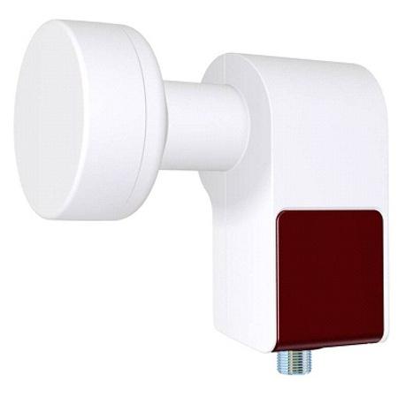

Ik ben zelf al eens op zoek geweest naar mogelijkheden, en heb wel wat gevonden. Een LNB die je erg vaak tegenkomt is de Inverto Red Classic Single-LNB  23mm.

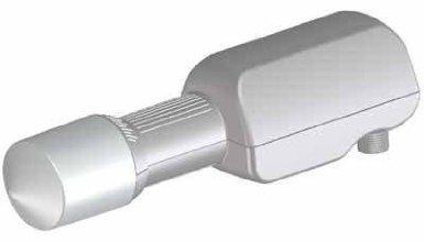

Dan heb ik ook de Universal Single-LNB Philips SC819TB gezien... die lijkt heel erg op de kapotte LNB die er nu opzit, eentje van MTI was dat.

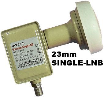

Dan zag ik ook de Bauckhage  SAT BW23S Universal Single LNB 0.2dB / 23 mm Feed.

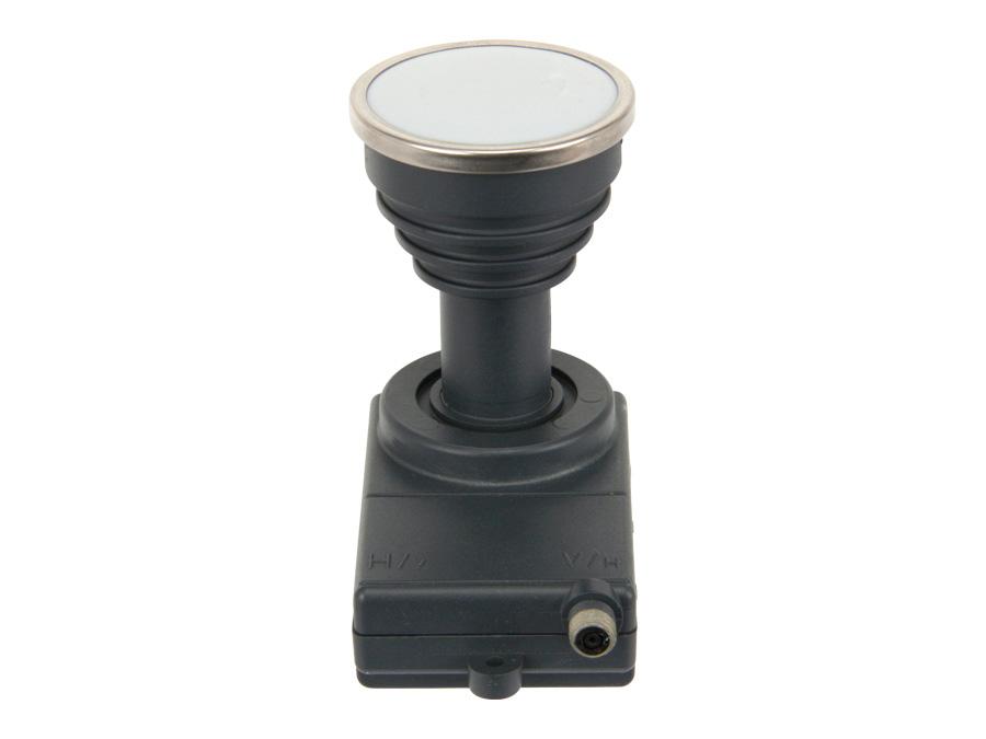

MAXIMUM XO-R1 Universal Single Rod LNB
deze heeft een versterking van 65 db en dat is natuurlijk ook belangrijk vind ik
en er is natuurlijk keuze genoeg hoor
als hij maar 23MM is
Db. 900UHD 2X.   4x twin lnb 1x bosat 1.50m .Dreambox 7020hd v2 . Dreambox 800 Db 8000 1x.  Db 800se

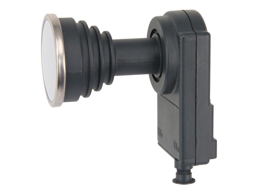

Smetje, deze had ik ook gezien... maar ik dacht dat deze niet aan te raden was, omdat dat er een is met een kleine spitse ontvangstkop... In andere topics is daar door diverse leden over gepraat dat dit soort lnb's erg gevoelig zou zijn voor regen....  ik weet het niet hoor, vandaar mijn vraag hier op het forum, voordat ik er een koop.
dit is hem : zie foto onder. ik denk dus dat je meer zoiets moet hebben als op de 2e foto, met een grotere plastic kap...

Je gaat toch geen lnb met een smalle kop nemen als dat helemaal niet nodig is. Alleen maar ellende als er regendruppels op de kop zitten.
En zoals topicstarter aangaf wil hij een lnb met een normale kop.

Inverto is gewoon een kwaliteitsmerk dus die Inverto Red Classic Single-LNB 23mm is zeker niet verkeerd. Heeft ook een beschermkap die de F-connector beschermt tegen vocht. De kop heeft een diameter van 50mm.
De BW 23 S heeft geen beschermkap en zie ik al voor €6,95 te koop staan. Ik vraag me af of dat nog wat kan zijn als je bedenkt dat de fabrikant daar nog aan moet verdienen, de importeur, de winkelier en de belasting met 19%. Maar goed, daar kun je je ook geen buil aan vallen.

Sprietje, ik zat ook aan de Inverto te denken... maar die is nog goedkoper dan de BW... Bij diverse shops voor minder dan 5 euro te koop.
Er moeten dan wel verzendkosten bij, maar als je toch nog wat anders moet hebben, maakt dat niet uit.
Jij denkt dus dat die rode Inverto OK is?  voor het geld moet ik het niet laten... maar ik dacht dat het gezien de prijs misschien niet 100% goed was...

De Red Classic Inverto is aangekomen... Ik had hem woensdag in Duitsland besteld...
De eerste tests zijn positief. Beter signaal dan wat ik had met de oude MTI, voordat deze de geest gaf...  De schotel is waarschijnlijk na al die jaren ook niet meer 100% goed uitgericht denk ik. Er zit wat speling op zie ik. Ja wat wil je, het beestje stamt uit 1986... maar hij voldoet nog wel om wat "exotischere" dingen te bekijken dan wat ik op Astra 19 of Thor kan zien :)
