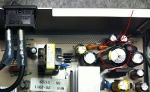

Ik had dezelfde problemen met 1 van mijn ET9000,s , als ik mijn harddisk ontkoppeld had dan starte de box wel goed op ,
waarschijnlijk omdat dan de geleverde stroom wat lager was.
Na inspektie bleek dat er 1 elco bol was en er wat bruine smurrie uit kwam aan de bovenkant waar de 3 lijntjes in het sterpunt samenkomen, het betreft elco C38 van 2200 uF 10 V.
Ik ga die in ieder geval verwisselen en dan controleren of het euvel verholpen is , zoniet dan gaan alle elco,s vernieuwd worden , ik heb ze al gekocht (behalve de 100 uF 450 V. die was niet op voorraad).

Vanochtend heb ik mijn nieuwe tinzuiger opgehaald en meteen alle elco,s verwisseld
De ontvanger start nu met de harde schijf weer netjes op.
Een bijkomend effect van deze verwisseling is dat nu de sat search over de 4 bekende sats een veel groter aantal transponders vindt dan voor de verwisseling dus dat kwam waarschijnlijk ook door de kapotte elco,s.
Ik heb ook even in mijn 2e ET 9000 gekeken, daar zie ik geen bolle elco,s , maar sat search werkt daar ook niet goed , dus dat wordt ook een elco verwisseling ( in deze box zit geen harde schijf).
