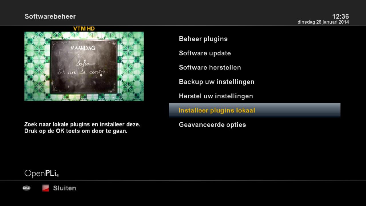

Dank je Phillip voor je antwoorden, echter werken ze (nog) niet bij mij.
bij vraag 1: Als ik ga naar menu-instellingen-software beheer ga, zie geen 'software beheer' maar 'software update' staan. Als ik hier in ga dan zie ik de mededeling dat er geen update is. Hier loop ik dood. Ik werk met OpenPLi 4. Waar zou ik 'software beheer anders kunnen vinden?
Kom ik nog een 2e probleem tegen: Ik had de plugin in de map /tmp geplaatst, maar na de herstart is deze uit die map verdwenen.
Bij vraag 2: Is dit wel de juiste methode?: Om een plugin te installeren ga ik naar : instellingen/plugin/druk op groen/extensions. Kies een plugin, herstart de Solo2 en dan is er niets geïnstalleerd.
Hoe kan het anders?
groet.
VUplus Solo2; OpenPLi4; Multytenne Duo
het is normaal dat de plugin uit /temp verdwijnt als je herstart, je moet hem eerst installeren. ;)
ik denk dat je niet aandachtig bent; menu-instellingen-software beheer-installeer plugins lokaal
als je op software beheer klikt zie je dit;post-66958-0-76912800-1390909052_thumb.jpg

Ik heb het hier over de 'youtubeplayer' die onder de 'extensionsmap' staat. Maar elke andere plugin die daar staan komen bij mij niet tevoorschijn. Vandaar dat ik probeer om een youtube plugin via de temp map te installeren, dat mij ook niet lukt.
Zou de installatie van OpenPLi wel compleet zijn?
Ik heb een scherm foto gemaakt van mijn Solo want ik zie andere schermen dan jij.
Misschien weet jij een oplossing?
je hebt verkeerd screenshot geplaatst :D
