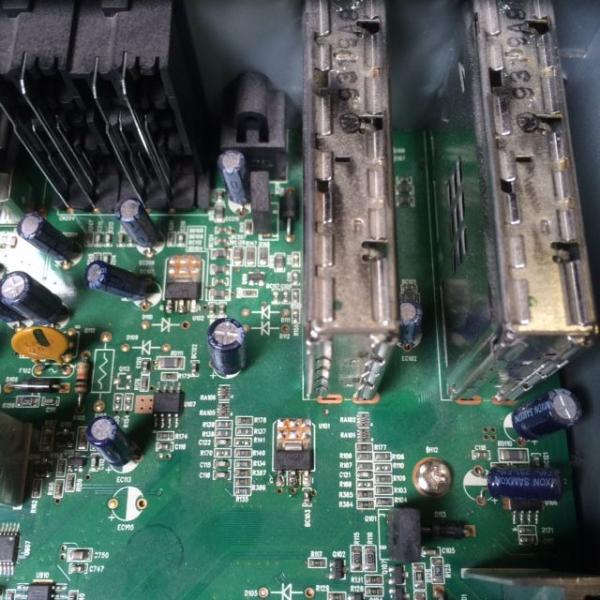

Een vraag die middelste poot van transistor zeg maar die zit NIET op het moederbord aangesloten.(9000)
Die Elco moet daar de + van op het moederbord of op de middelst pootje transistor.??? dat vind ik slecht te zien op de foto
aangepast door edwin40
Rebox 4220
Triax 65/70? met monoblock 19,2 - 23,5
Zit dit zo goed effe foto gemaakt.
Ik vind het wel vreemd dat er door niemand over gesproken wordt.
(Middelste poot de + vd transistor zit niet op moederbord) aangesloten vd 9000HD fabriek af).
Dus vandaar mijn onzekerheid i.v.m. de ELCO +moet die op moederbord (daar lijkt het op) of op de transistor pootje.

  • Moderator
De middelste poot zit doorverbonden met de koelstrip aan de bovenkant van de regelaar en op die manier aangesloten op het moederbord.
Ok, dus het zit goed zo bij mij dus.
Maar als ik het goed begrijp had de + van de elco ook rechtsreeks op de middelste pinnetje gesoldeerd mogen worden (zelfde effect)
Rebox 4220

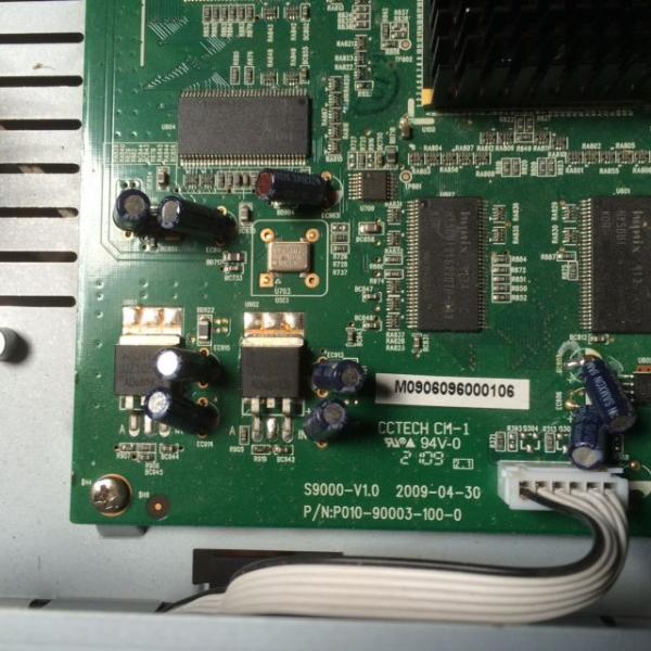

@edwin40:
Jouw RE-9000 is af fabriek al van de tuner-elco's voorzien. Op de de foto in je bijdrage is 1 ervan te zien: hij is gemerkt met EC107. De andere elco zit tussen de tuners.
Het feit of de elco's al of niet op het moederbord zitten is te zien aan het versienummer. Dat staat vooraan in het midden, achter het frontpaneel Voor de RE-8000 staat daar (F)S-9200 V1.?, bij een RE-9000 is dat (F)S-9000 V1.?. Staat op de plaats van het vraagteken een 1, dat zitten de elco's al op de print. Staat er een nul en zitten ze niet over de spanningsregelaars gesoldeerd, dan ontbreken ze nog.
Groeten,
Audioniek.

Dus ze kunnen er weer af?
Wat is nou het nadelig gevolg van hetgeen ik het nu heb zitten ik bedoel alles werkt nog gewoon.
Ook raar toch
Rebox 4220
Of je ze laat zitten of niet, is aan jou. Je heb in ieder geval een fout verbeterd die er niet was. Echt kwaad kan het niet, de tuners zijn nu dubbel ontkoppeld, maar het geeft ook geen voordelen.

Hallo Audioniek
Ik heb je thread gelezen omtrent de perikelen die de Rebox RE-8000/9000 hebben.
Tot juni dit jaar had ik geen enkel probleem met mijn RE-9000, op wat kleinigheden na .......
Maar tijdens het WK 2014 begon de ellende, zoals omschreven in dit topic.
Alles nagezocht , schotel(s)  , LNB , andere Firmware , Flashen,  kabels omzetten etc. etc.
Dat de software van Rebox al niet tot de beste hoort weten we onderhand wel.
Je schrijft in je thread  in bericht nr. 23 dat moederborden - vanaf versie 1.1 -   al voorzien zijn van  elco’s .
Mijn 9000 heeft een moederbord : FS9000-V1.2  (2009-12-29), gekocht op 19-1-2011
en is uitgevoerd met die elco’s ( EC107 en EC102)
Dit zou betekenen dat de  problemen
A: blokkerig beeld voornamelijk opde A23.5  HD-zenders ,
B:  soms “geen signaal”,
C: soms “gecodeerde zender” etc etc )
opgelost zouden moeten zijn bij de latere moederborden……..
Dat is m.i. niet het geval
Het heeft voor mij dus geen enkel nut om nog elco’s op dit moederbord te “plakken”
Voor de latere 9000 moederbordversies vanaf  V1.1 is er dus (nog) geen oplossing……

  • Moderator
Tenzij deze Elco's ondertussen capaciteitsverlies hebben door veroudering.
Dus ik zou ze toch even vervangen voor nieuwe exemplaren.
De huidige software is ondertussen stabiel, de ontvangers doen wat ze moeten doen en dat zonder problemen.
