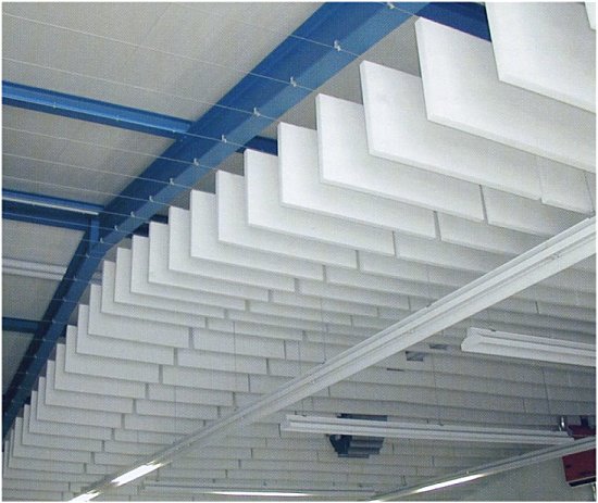

Sprietje Geplaatst: 22 december 2013 Geplaatst: 22 december 2013 Beste Con Je laat me weer in de lach schieten omdat je de naam baffles gebruikt. Ik heb daar leuke herinneringen aan. Voor mijn werk deed is regelmatig technische rondleidingen verzorgen in een fabriek. Daar hingen duizenden baffles aan het plafond om het lawaai van machines te dempen om zodoende binnen aanvaardbare geluidsniveaus te blijven. Dat waren geperforeerde metalen platen waartussen steenwol zat. Die moesten eens per jaar schoongemaakt worden wegens het stof. Ze werden met speciale hoogwerkers uitgewisseld door schone baffles. Soms vroegen mensen tijdens zo’n rondleiding waarom die battles uitgewisseld werden. Afhankelijk van de persoon die het vroeg zei ik dan wel eens: Ja die baffles hebben het hele jaar geluid geabsorbeert en nu zitten ze vol. Ze werken nu niet optimaal meer en moeten daarom schoongemaakt worden. Dat schoonmaken wordt in een speciale ruimte gedaan.

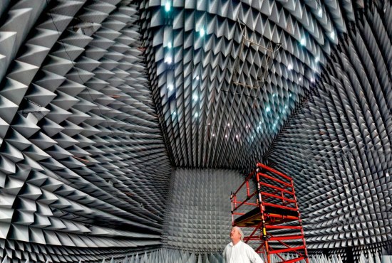

Con Geplaatst: 22 december 2013 Geplaatst: 22 december 2013 (aangepast) Leuk verhaal. Je hebt de meest exotische vormen tot piramiden en cilinders toe. 22 december 2013 aangepast door Con Groet, Con. Gloeiende, gloeiende, een beetje humor moet kunnen, anders ga je maar ergens anders heen.. Sinds november 2024 gelukkig weer glasvezel via KPN. Internet/PC: modem/router Fritzbox en TP-Link accesspoint, switch (8), switch (4) PC: Intel Nuc i7 met W11. Laptop Thinkpad met W11 met 24H2. Asus Gigabyte Home Assistant, 20 Shelly's en 2 ESP-tjes en Zigbee.
Con Geplaatst: 22 december 2013 Geplaatst: 22 december 2013 Als kamers dood zijn, dan horen ze toch óók niets meer? Groet, Con. Gloeiende, gloeiende, een beetje humor moet kunnen, anders ga je maar ergens anders heen.. Sinds november 2024 gelukkig weer glasvezel via KPN. Internet/PC: modem/router Fritzbox en TP-Link accesspoint, switch (8), switch (4) PC: Intel Nuc i7 met W11. Laptop Thinkpad met W11 met 24H2. Asus Gigabyte Home Assistant, 20 Shelly's en 2 ESP-tjes en Zigbee.
Alventali Geplaatst: 22 december 2013 Geplaatst: 22 december 2013 Ik heb eens een keer op het natlab van Philips in een "dode kamer" gestaan. En geluid klinkt dan toch ff anders zonder de weerkaatsing van muren. Groetjes AlvVisiosat bi sat met 4 LNB's & een kabel aansluitingVU+ Duo met 2* DVB-S2, en een Vu+ Duo2 met 2* DVB-C
