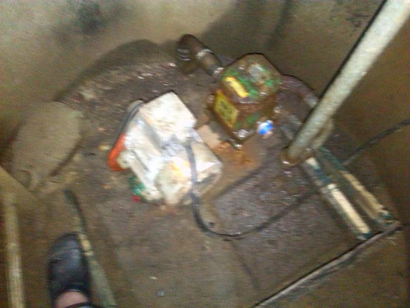

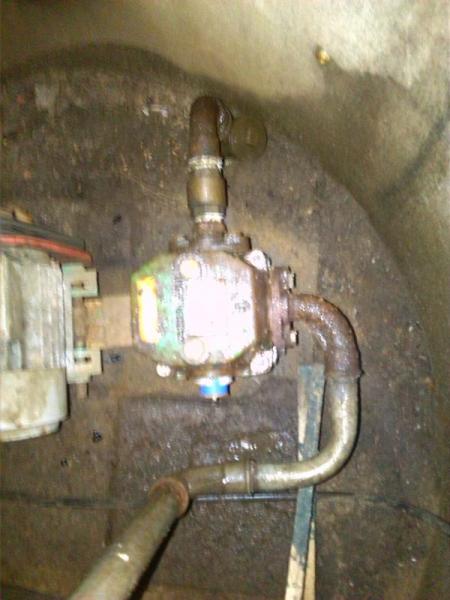

tjee het wordt wel ingewikkeld
ik wil alles niet op een mislukking met kosten laten uitdraaien.
vandaag contact gehad met een oude onderhoudsmonteur  die nog een aantal van deze putten in onderhoud heeft.
het vermoeden is dat deze put gegraven is tot net boven het grondwater (12 meter) en er een z.g.n. ramfilter ingeslagen is, die nu gedeeltelijk dicht zit.
een nieuwe pulsboring in de bestaande put is bij een bedrijf duurder dan € 2000,- (opbouwen stellage , etc) duls laten pulsen valt af
van een plaatselijk bedrijf heb ik begrepen dat er hier op 40 meter water zit wat beter is dan de waterleiding (geen/zeer weinig ijzer en kalk)
1e optie: zelf een nieuw ramfilter er in slaan (een paar honderd euro is het al minimaal met de aanschaf van de materialen) en erg onzeker of deze boring we genoeg water geeft en blijft geven (+roestwater)
2e optie: het plaatselijke bedrijf wat mij verzekerde dat ik met een boring van 40 meter erg goed water heb kosten € 2000,- (de bronpomp kan ik voor € 0,00 bij mijn ouders ophalen (en gelijk water voor in huis)
optie 2 is best duur voor de tuin
echter de waterleiding is een erg slechte optie
je komt al snel boven het max aantal kuubs voor een meerpersoons huishouden, waarna je een beste naheffing van tricijn krijgt die per kuub berekend wordt
wie heeft er tips of ervaring met een ramfilter (hoe diep komt zo'n ding)
